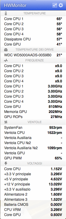

Cohibo Posted December 13, 2015 Share Posted December 13, 2015 Nell'immagine allegata la mia situazione estratta da HWMonitor dopo circa 3 ore di lavoro continuativo di BOINC sul mio Hackintosh. La temperatura della stanza è di circa 12-14 °C . La CPU, un Intel Core2Quad Q9650, è raffreddata dal suo dissipatore di serie, la cui ventola è controllata dal segnale PWM. Il case è un CoolerMaster CMStacker raffreddato da: - una ventola da 12" in immissione sul vano HDD frontale, alimentata continuamente a +12V, quindi sempre alla massima velocità; - una ventola da 12" in estrazione sul posteriore controllata dal segnale tachimetrico della MOBO; - una ventola da 8" in estrazione nella parte superiore del case controllata anch'essa dal segnale tachimetrico. La GPU è un CUDA Core su una NVIDIA GeForce GT 610 a raffreddamento passivo. I Voltaggi mi sembrano bassini, in particolare il VCore. Guardando i miei parametri, che ve ne pare? Grazie. Link to comment https://www.insanelymac.com/forum/topic/309847-temperature-e-voltaggi/ Share on other sites More sharing options...
Ciro82 Posted December 13, 2015 Share Posted December 13, 2015 Posta una foto di HWmonitor con processore a riposo Nell'immagine allegata la mia situazione estratta da HWMonitor dopo circa 3 ore di lavoro continuativo di BOINC sul mio Hackintosh. La temperatura della stanza è di circa 12-14 °C . La CPU, un Intel Core2Quad Q9650, è raffreddata dal suo dissipatore di serie, la cui ventola è controllata dal segnale PWM. Il case è un CoolerMaster CMStacker raffreddato da: - una ventola da 12" in immissione sul vano HDD frontale, alimentata continuamente a +12V, quindi sempre alla massima velocità; - una ventola da 12" in estrazione sul posteriore controllata dal segnale tachimetrico della MOBO; - una ventola da 8" in estrazione nella parte superiore del case controllata anch'essa dal segnale tachimetrico. La GPU è un CUDA Core su una NVIDIA GeForce GT 610 a raffreddamento passivo. I Voltaggi mi sembrano bassini, in particolare il VCore. Guardando i miei parametri, che ve ne pare? Grazie. Schermata 2015-12-13 alle 13.30.15.png Link to comment https://www.insanelymac.com/forum/topic/309847-temperature-e-voltaggi/#findComment-2196670 Share on other sites More sharing options...

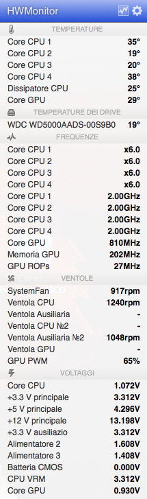

Cohibo Posted December 14, 2015 Author Share Posted December 14, 2015 Posta una foto di HWmonitor con processore a riposo Eccola! Riguardo la temperatura della GPU, raggiungo i 65° se faccio lavorare un'applicazione CUDA. Link to comment https://www.insanelymac.com/forum/topic/309847-temperature-e-voltaggi/#findComment-2196996 Share on other sites More sharing options...
