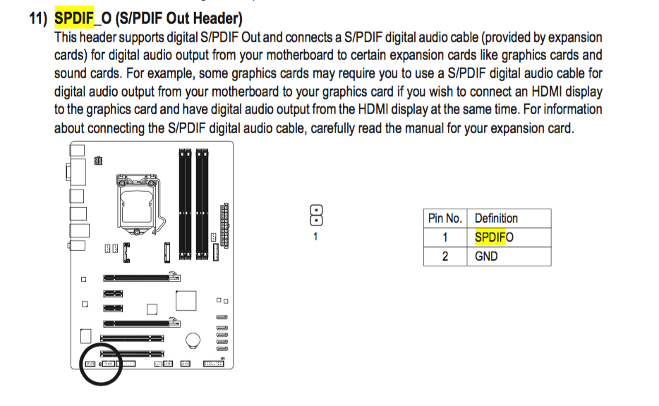

guitarsimo93 Posted November 22, 2015 Author Share Posted November 22, 2015 Ok Jolly ora funziona Ho sia hdmi che analogico (e anche un ottico che sinceramente non so bene da dove possa uscire su quella scheda madre ) Ti allego comunque l'output del terminale così vedi i passaggi, mi ha chiesto ancora solo della HD4600 a cui ho risposto di no Output di Terminale salvato3.zip Link to comment https://www.insanelymac.com/forum/topic/309498-10111-su-ga-z77-ds3h-i5-3570k-clover-v23k-r3320/page/2/#findComment-2190870 Share on other sites More sharing options...
Jolly Posted November 22, 2015 Share Posted November 22, 2015 Dal manuale della tua scheda Link to comment https://www.insanelymac.com/forum/topic/309498-10111-su-ga-z77-ds3h-i5-3570k-clover-v23k-r3320/page/2/#findComment-2190874 Share on other sites More sharing options...
guitarsimo93 Posted November 22, 2015 Author Share Posted November 22, 2015 Su queste cose audio sono preparato Spdif è un segnale audio si digitale ma che viene portato su cavo coassiale. Su supporto ottico si porta il segnale chiamato adat capace di portare fino ad 8 segnali bilanciati. In pratica sarebbe più giusto che in quella schermata di os x compaia spdif e non ottico, almeno nel mio caso. Poi se prendiamo ad esempio la Gigabyte z97x-ud7th allora li si che c'è il vero supporto ottico Link to comment https://www.insanelymac.com/forum/topic/309498-10111-su-ga-z77-ds3h-i5-3570k-clover-v23k-r3320/page/2/#findComment-2190880 Share on other sites More sharing options...
