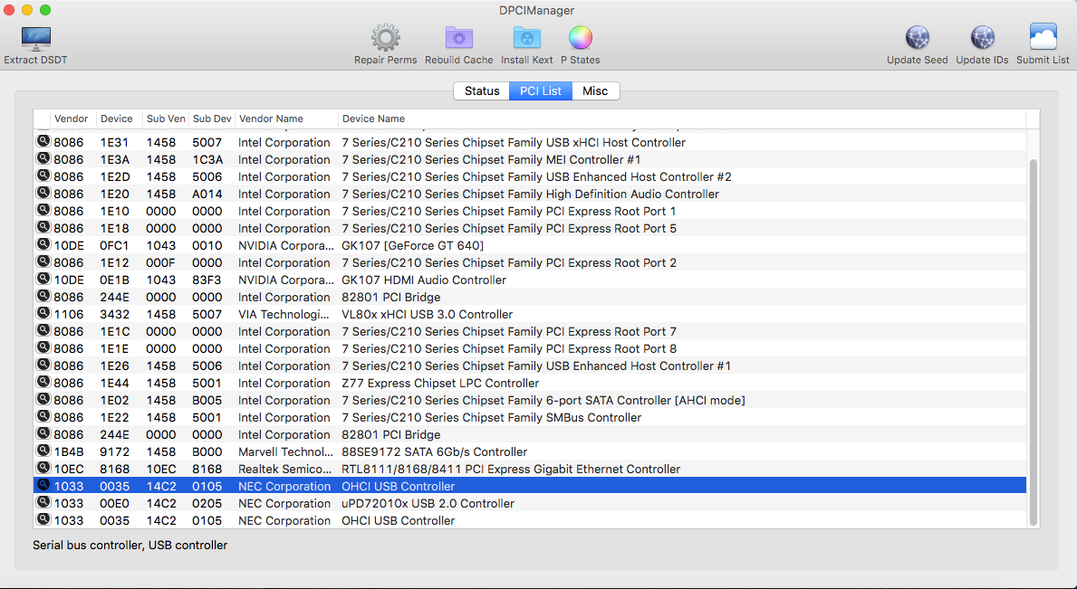

kaos kinkae Posted November 14, 2015 Share Posted November 14, 2015 Estoy super intrigado la verdad ya es mas por saber porque pasa que por el uso. Tengo una tarjeta usb pci con 5 puertos usb2.0 en los que tengo la impresora, bluetooht y altavoces sonido, bueno esto no es importante, aunque si para lo que ocurre. La tarejta pci tiene el chip necAntes de instalación de cero El Capitan, tenia yosemite con Chamaelon y con su arranque funcionaba todo, todo era decretado y operativo.Salio El capitan y cambien el sistema de arranca a uefi y clover en su ultima version, Instalacion de cero todo muy bien a excepcion del bluetooth que no es lo importante. Tengo un disco de 500 g donde hice la copia de yosemite y le añadí el arranque Chamaleon y tambien el arranque con uefi. Pues aqui es donde me tiene intrigado, la configuración de clover es la misma que tengo en el capitan.Pero aqui al iniciar con uefi clover no me detecta la tarjeta pci usb 2.0 y si la detecta si entro con el arranque Chamaleon.Por ya estar intrigado me instale maverkis en un usb 16 con arranque uefi clover y aqui pasa lo mismo no detecta y arranca esta tarjeta pci.La verdad un miseterio sin resolver. Link to comment https://www.insanelymac.com/forum/topic/309387-tarjeta-pci-usb-20-cloverchamaleon/ Share on other sites More sharing options...

kaos kinkae Posted November 15, 2015 Author Share Posted November 15, 2015 te comento, funciona perfectamente en el capitán con arranque clover. En Yosemite, maverkis que tengo un usb 500 g de mi copia de seguridad antes de instalar el capitán y un usb 16 que cree como seguridad de arranque y por probar con maverkis En estos dos sistema no detecta la tarjeta psi usb2.0 con clover, pero sin con chamaleon. mi antiguo arranque. https://www.dropbox.com/s/18q7xnpmmjw9xxn/Archive.zip?dl=0 solo es mas curiosidad ya que el unico problema que tengo ahora en el capitán es q el usb bluetooth no aparece como presente pero si registrado en usb Link to comment https://www.insanelymac.com/forum/topic/309387-tarjeta-pci-usb-20-cloverchamaleon/#findComment-2188733 Share on other sites More sharing options...
