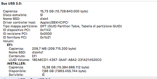

carbo178 Posted October 10, 2015 Share Posted October 10, 2015 ciro io credo che si tratti sempre di usb Cabrioooo hai ragioneeeee disabilitando ste maledette Asmedia funziona lo sleeeppppp è mòòòòòòò Sei fortunato ad avere almeno una versione delle ASMedia che funziona, sospetto siano le 1042A o le 1142, guarda con quale kext funzionano dal resoconto di sistema Link to comment https://www.insanelymac.com/forum/topic/308530-asrock-z97-extreme-6-problematica-sleep-yose-e-el/page/2/#findComment-2175782 Share on other sites More sharing options...
magnifico Posted October 10, 2015 Author Share Posted October 10, 2015 Sei fortunato ad avere almeno una versione delle ASMedia che funziona, sospetto siano le 1042A o le 1142, guarda con quale kext funzionano dal resoconto di sistema ma che ti serve scusa? ID prodotto ? Id Fornitore? Fammi capire Link to comment https://www.insanelymac.com/forum/topic/308530-asrock-z97-extreme-6-problematica-sleep-yose-e-el/page/2/#findComment-2175789 Share on other sites More sharing options...
carbo178 Posted October 10, 2015 Share Posted October 10, 2015 Il kext caricato e gli ID della perifrica Link to comment https://www.insanelymac.com/forum/topic/308530-asrock-z97-extreme-6-problematica-sleep-yose-e-el/page/2/#findComment-2175805 Share on other sites More sharing options...
Jolly Posted October 10, 2015 Share Posted October 10, 2015 Sei fortunato ad avere almeno una versione delle ASMedia che funziona, sospetto siano le 1042A o le 1142, guarda con quale kext funzionano dal resoconto di sistema @Carbo, se ho capito bene le Asmedia le ha disabilitate. Link to comment https://www.insanelymac.com/forum/topic/308530-asrock-z97-extreme-6-problematica-sleep-yose-e-el/page/2/#findComment-2175814 Share on other sites More sharing options...
magnifico Posted October 10, 2015 Author Share Posted October 10, 2015 Il kext caricato e gli ID della perifrica Schermata 2015-10-10 alle 12.51.51.png ma qui sei su Yose? @Carbo, se ho capito bene le Asmedia le ha disabilitate. infatti Link to comment https://www.insanelymac.com/forum/topic/308530-asrock-z97-extreme-6-problematica-sleep-yose-e-el/page/2/#findComment-2175815 Share on other sites More sharing options...

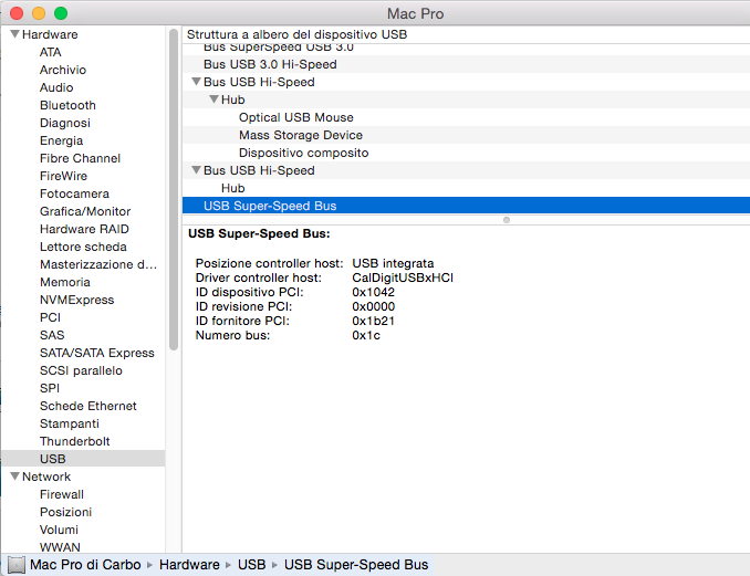

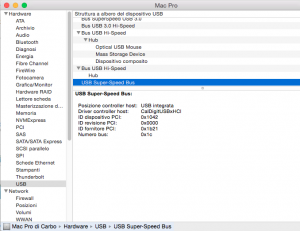

carbo178 Posted October 10, 2015 Share Posted October 10, 2015 Sono su Yose, su ElCap non posso caricare i kext, lo so che le hai disabilitate, abilitale solo per vedere questa info su ElCap (magari anche su Yose) poi disabilitale nuovamente Te lo chiedo per un confronto con le mie e per vedere se si trova una soluzione per entrambi. Le hai anche iniettate via DSDT? Link to comment https://www.insanelymac.com/forum/topic/308530-asrock-z97-extreme-6-problematica-sleep-yose-e-el/page/2/#findComment-2175821 Share on other sites More sharing options...

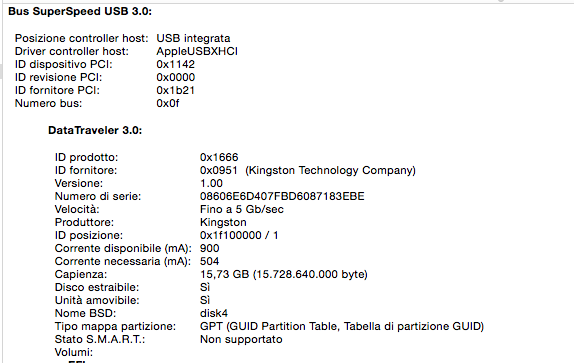

magnifico Posted October 10, 2015 Author Share Posted October 10, 2015 Allora Carbo...queste adesso abilitate Ho messo una pen drive dietro e funzionano Dopo ti mando screen su Yose ...qui sto su EL Non chiedermi del DSDT ...non è mio articolo è stato fatto Ecco su Yosemite qui ad esempio la vede ad alta velocità ( screen di dx ) Link to comment https://www.insanelymac.com/forum/topic/308530-asrock-z97-extreme-6-problematica-sleep-yose-e-el/page/2/#findComment-2175833 Share on other sites More sharing options...
carbo178 Posted October 10, 2015 Share Posted October 10, 2015 Come sospettavo sono le 1142, funzionano native su ElCap, forse è solo questione di modificare qualcosa nel dsdt, ma serve IOreg, o forse nel bios, una volta abilitate hai altre voci riguardo al battery charging che deve essere disabilitato Link to comment https://www.insanelymac.com/forum/topic/308530-asrock-z97-extreme-6-problematica-sleep-yose-e-el/page/2/#findComment-2175837 Share on other sites More sharing options...
