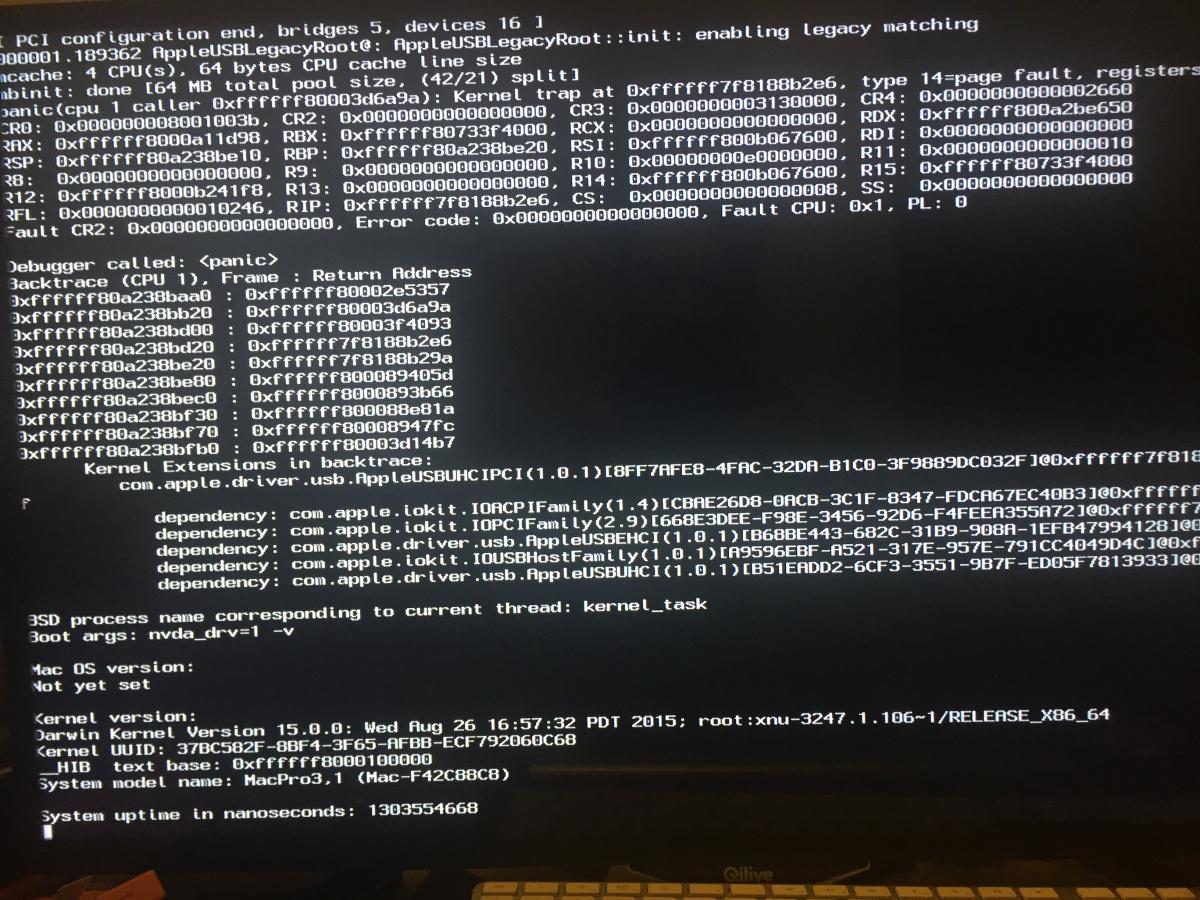

Fabio1971 Posted October 14, 2015 Share Posted October 14, 2015 Grazie Fabio ma ho sempre lo stesso panic sto seriamente prendendo in cosiderazione di acquistare un altra scheda madre....sempre 775 e meglio se ddr3 se avete consigli per gli acquisti........... Posta la foto del panicCome hai impostato il bios Se devi fare un acquisto di una mainbord 775 punta alla P5Q Deluxe la migliore con questo socket (é un consiglio) Fabio Link to comment https://www.insanelymac.com/forum/topic/308364-risolto-panic-el-capitan-post-installazione/page/4/#findComment-2177480 Share on other sites More sharing options...

Fabio1971 Posted October 14, 2015 Share Posted October 14, 2015 Come hai impostato il bios Fabio Link to comment https://www.insanelymac.com/forum/topic/308364-risolto-panic-el-capitan-post-installazione/page/4/#findComment-2177594 Share on other sites More sharing options...
AleeeX Posted October 14, 2015 Author Share Posted October 14, 2015 penso in modo corretto yosemite va senza problemi a parte che questa è la famosa scheda che non digerisce gli 8gb Link to comment https://www.insanelymac.com/forum/topic/308364-risolto-panic-el-capitan-post-installazione/page/4/#findComment-2177615 Share on other sites More sharing options...
AleeeX Posted October 15, 2015 Author Share Posted October 15, 2015 Forse ho scoperto l acqua calda però il problema risiede nel IOUSBHostFamily.kext se mischio i plugins con quelli di Yosemite arrivo alla login screen ma le USB si rifiutano di funzionare spero di essere vicino alla soluzione Link to comment https://www.insanelymac.com/forum/topic/308364-risolto-panic-el-capitan-post-installazione/page/4/#findComment-2178174 Share on other sites More sharing options...
