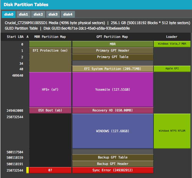

Maniac10 Posted October 12, 2015 Share Posted October 12, 2015 Ahora parece que lee los nombres de las particiones NTFS pero por algún motivo la de windows no tiene nombre (probablemente porque considera que es un disco GPT e ignora la tabla MBR?): 6:149 0:000 13: '' (vista,win) add legacy 6:154 0:005 added 'Boot Windows from ' OSType=2 Icon=vista,win Si te interesa lo suficiente esto se puede solucionar añadiendo la entrada de Windows manualmente (GUI/Custom/Legacy) y desactivando la detección automática legacy (GUI/Scan): <key>GUI</key> <dict> <key>Custom</key> <dict> <key>Legacy</key> <array> <dict> <key>FullTitle</key> <string>Windows 10</string> <key>Type</key> <string>Windows</string> <key>Volume</key> <string>HD(4,GPT,DBFFA03A-E7B1-4F31-89E5-854C5C6A03CB,0xEF1E000,0xEDD5000)</string> </dict> </array> </dict> <key>Scan</key> <dict> <key>Legacy</key> <false/> </dict> </dict> Y al final parece que si es híbrido tu disco, que si bien no es un problema en si pero ese error de sincronización te dará problemas algún día cuando necesites editar las particiones. Link to comment https://www.insanelymac.com/forum/topic/308228-clover-dualboot-yosemite-y-windows-10/#findComment-2176797 Share on other sites More sharing options...
4ng4rp3 Posted October 12, 2015 Author Share Posted October 12, 2015 Como se hace para que sea un disco GPT puro? yo lo que hice fue instalar yosemite (seleccione lo de sistema GUID osea el gpt) y luego instalar windows 10, luego en teoría configuraba clover desde yosemite y todo debería ir bien, pero no funciona.PD: según los reportes debería instalar clover en legacy no? Link to comment https://www.insanelymac.com/forum/topic/308228-clover-dualboot-yosemite-y-windows-10/#findComment-2176986 Share on other sites More sharing options...
Maniac10 Posted October 12, 2015 Share Posted October 12, 2015 (edited) Se puede eliminar la tabla MBR actual y crear una protectiva para que sea GPT puro, pero luego tendrás que lidiar casi seguro con problemas de arranque con Windows legacy. Se que es posible pasar windows legacy a UEFI pero no tengo tanta experiencia con el procedimiento como para guiarte. Ademas, es muy posible que tengas que reinstalar Clover luego porque mas que seguro Windows se apropiará de la partición EFI, así que ten un pendrive USB booteable con un clon del Clover de tu disco SSD por las dudas. La parte de conversión Hybrid/GPT se puede hacer con gdisk y te puedo ayudar con eso si quieres, pero te aviso que es un poco riesgoso. Igual después de todo creo que lo mejor que puedes hacer es mudar OSX o Windows a un disco distinto para evitar este tipo de conflictos. Así te olvidas de todo este problema. EDIT: lo de instalar Clover en legacy solo lo recomendaría si tu sistema no soporta UEFI o si no te funciona bien por algún motivo. Ademas una vez que instales Clover en legacy este sobre-escribira el MBR de Windows lo que luego podría dar problemas para arrancar windows. Edited October 12, 2015 by Maniac10 1 Link to comment https://www.insanelymac.com/forum/topic/308228-clover-dualboot-yosemite-y-windows-10/#findComment-2177003 Share on other sites More sharing options...
fusion71au Posted October 12, 2015 Share Posted October 12, 2015 Hola chicos,Tengo una guía en Inglés que explica cómo convertir un disco híbrido MBR / GPT a la plena GPT y cómo convertir un MBR de Windows instalar en UEFI para una mejor compatibilidad con el trébol - ver post # 359.Estoy de acuerdo con @ Maniac10 para hacer copias de seguridad completas antes de continuar, pero no es tan malo si usted sabe lo que está haciendo . Si usted ya tiene una partición de 200MB EFI al principio de la unidad, la parte difícil ya está hecho. Es relativamente fácil crear un nuevo MBR "protección" e instalar los archivos de arranque UEFI de Windows con bcdboot.exe. 2 Link to comment https://www.insanelymac.com/forum/topic/308228-clover-dualboot-yosemite-y-windows-10/#findComment-2177014 Share on other sites More sharing options...
