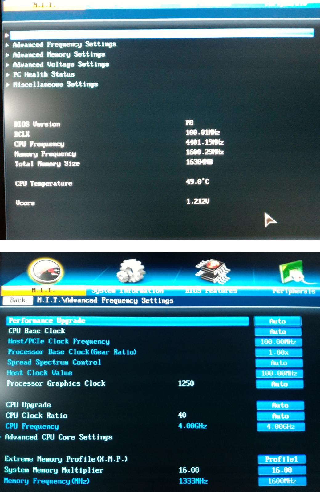

oetzi Posted August 26, 2015 Share Posted August 26, 2015 Ciao a tutti, Ho un dubbio riguardo la velocità effettiva della RAM, 16 Gb Crucial Ballistix Tactical 8+8 Nel bios si vede come da immagine allegata, ma nel System report e in "about this Mac" le Ram vengono viste a 1333Mhz, Secondo voi da cosa dipende? Grazie! Link to comment https://www.insanelymac.com/forum/topic/307775-dubbio-su-velocit%C3%A0-effettiva-ram-yosemite-10105-clover/ Share on other sites More sharing options...
Ciro82 Posted August 26, 2015 Share Posted August 26, 2015 Metti il flag su "trust" nella sezione Smbios di Clover Configurator e salva il config... Link to comment https://www.insanelymac.com/forum/topic/307775-dubbio-su-velocit%C3%A0-effettiva-ram-yosemite-10105-clover/#findComment-2163595 Share on other sites More sharing options...
