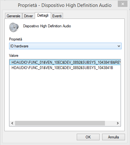

carbo178 Posted August 27, 2015 Share Posted August 27, 2015 Devi andare in "Gestione Dispositivi", nelle proprietà del dispositivo scegli la tab dettagli e vedrai qualcosa di simile a questo: Link to comment https://www.insanelymac.com/forum/topic/307630-asus-n76vz/page/2/#findComment-2163859 Share on other sites More sharing options...
nicocuts Posted August 28, 2015 Author Share Posted August 28, 2015 Devi andare in "Gestione Dispositivi", nelle proprietà del dispositivo scegli la tab dettagli e vedrai qualcosa di simile a questo: Cattura.PNG ho trovato una stringa simile nel tab "Padre" invece che in quello "ID hardware"... HDAUDIO\FUNC_01&VEN_10EC&DEV_0663&SUBSYS_10431BF3&REV_1000\4&361cbce4&0&0001 su id hardware c'è scritto MMDEVAPI\AudioEndpoints Link to comment https://www.insanelymac.com/forum/topic/307630-asus-n76vz/page/2/#findComment-2163933 Share on other sites More sharing options...
carbo178 Posted August 28, 2015 Share Posted August 28, 2015 Con queste info non sappiamo esattamente se il codec è ALC663 o 668, quindi allego nuovo DSDT e 3 AppleHDA, questi ultimi da installare in S/L/E ovviamente uno alla volta fino a trovare quello giusto. Assicurati di non avere Disabler o HDADisabler e VoodooHDA installati in S/L/E o in EFI/CLOVER/kext/10.x Audio.zip Link to comment https://www.insanelymac.com/forum/topic/307630-asus-n76vz/page/2/#findComment-2163955 Share on other sites More sharing options...

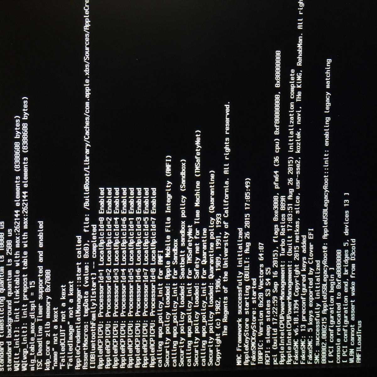

nicocuts Posted October 6, 2015 Author Share Posted October 6, 2015 Ciao mi piacerebbe molto aiutarti ma purtroppo non mi si avvia più OS X. Non so quale sia stata la causa, dopo varie prove ho fatto una nuova pennetta ma non riesco nemmeno a far partire la nuova installazione. Anche qui dopo varie prove mi si ferma a questa schermata. Quale può essere il problema? Link to comment https://www.insanelymac.com/forum/topic/307630-asus-n76vz/page/2/#findComment-2174019 Share on other sites More sharing options...
