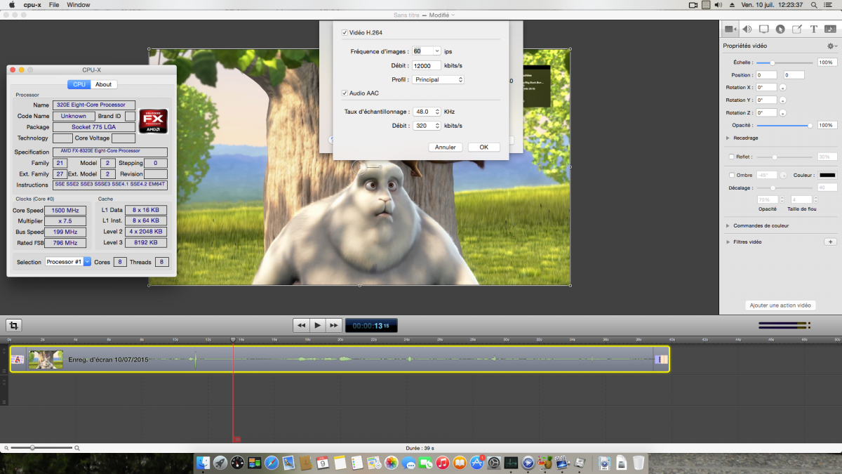

gils83 Posted July 10, 2015 Share Posted July 10, 2015 now look ScreenFlow 60 fps/12 Mbit/s (4k 60 fps / 2k full screen) test.zip - 60.0 MB le problème ne vient pas du GPU mais du CPU , certainement un problème de gestion d'énergie , le CPU n'accélère pas assez pour lire correctement le fichier video , regardes aussi ton lecteur média player , il se peut aussi comme MplayerX qu'il rencontre des décrochages en .mkv , donc peut-être convertir le fichier en .mp4 pour le lire avec QuickTime the problem is not with the GPU but the CPU, certainly a problem of energy management, the CPU does not accelerate enough to properly play the video file, so look at your media player player, it may also be that MPlayerX meeting stalls in .mkv, so maybe convert the file to .mp4 with QuickTime to read PS : use FX 8320E/ HD 7950 (opengl 73 fps/opencl 1930 pts LuxMark Sala) Link to comment https://www.insanelymac.com/forum/topic/307048-gtx780-gtx960-and-gtx970-on-5960x-video-hickups/#findComment-2152153 Share on other sites More sharing options...
