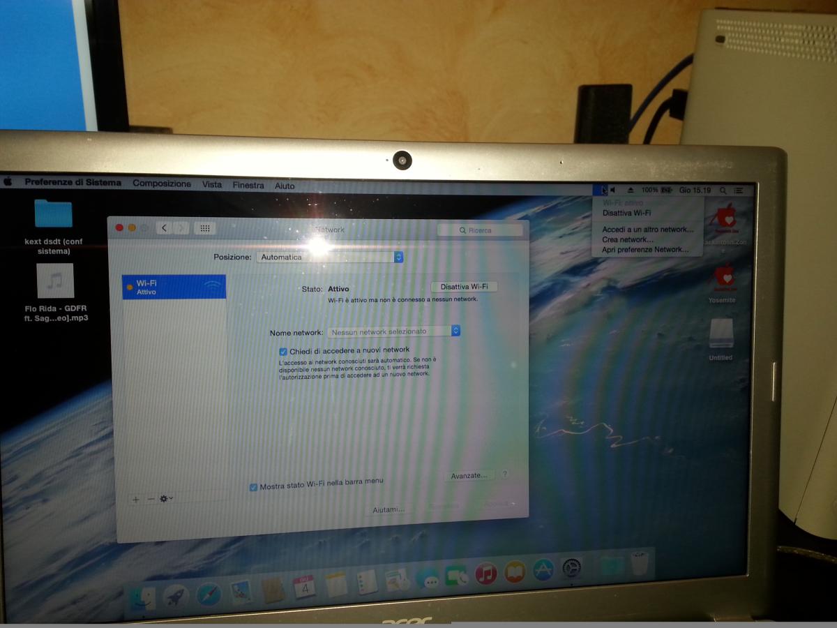

Manto95FM Posted June 4, 2015 Author Share Posted June 4, 2015 Qualsiasi metto non va!!! Ho cambiato la schema interna come avevi detto te e ho messo la seconda di quelle che ci sono nella foto... Il mac la riconosciuta infatti nel sistema se vado nella sezione WiFi la riconosciuta giusta solo che non trova nessun a rete WiFi... Ho cercato vari kext in rete ma nulla!!! Io uso i DSDT... Devo modificarlo e bastano i kext giusti??? Link to comment https://www.insanelymac.com/forum/topic/306386-come-installare-yosemite-su-acer-v5-571g/page/2/#findComment-2141642 Share on other sites More sharing options...

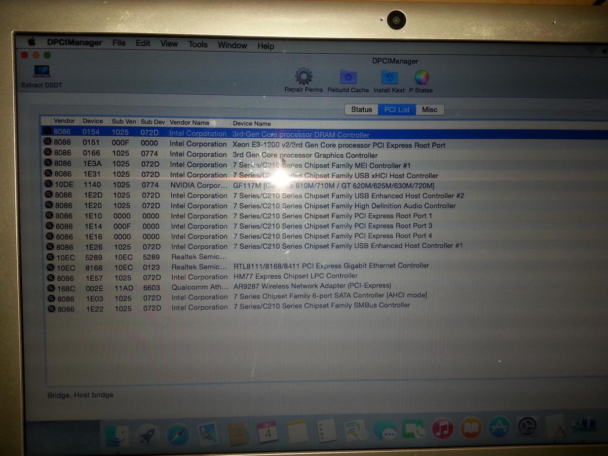

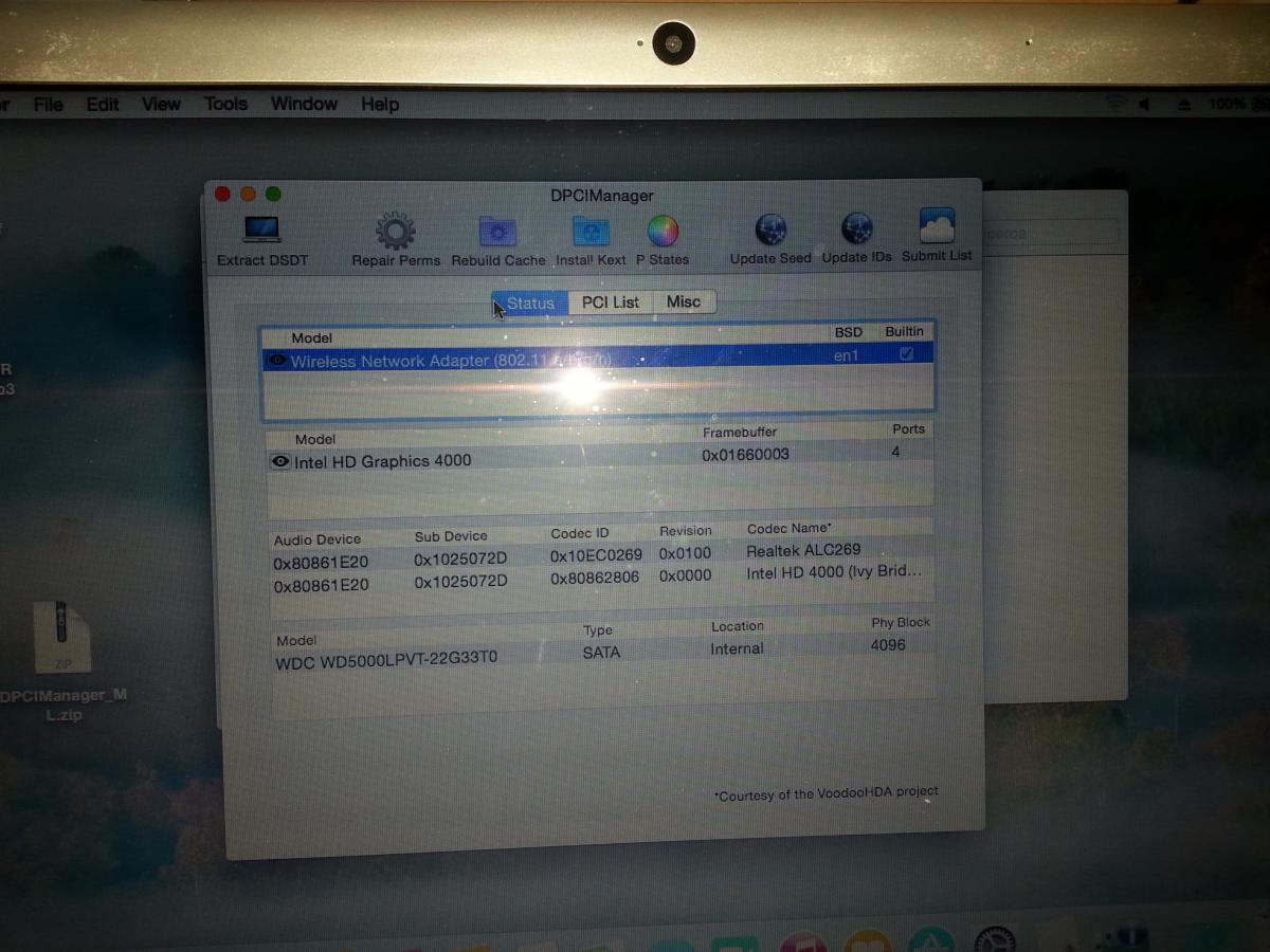

carbo178 Posted June 4, 2015 Share Posted June 4, 2015 Scarica DPCI Manager e fai una foto a PCI List, dovresti trovare Atheros con ven-id 168c, dovrei sapere il dev-id che dovrebbe essere 2a o 2e Hai provato a cliccare su accedi a un altro network? Link to comment https://www.insanelymac.com/forum/topic/306386-come-installare-yosemite-su-acer-v5-571g/page/2/#findComment-2141849 Share on other sites More sharing options...
Manto95FM Posted June 4, 2015 Author Share Posted June 4, 2015 Ok scaricato e installato... Ora ti posto le foto... Link to comment https://www.insanelymac.com/forum/topic/306386-come-installare-yosemite-su-acer-v5-571g/page/2/#findComment-2141859 Share on other sites More sharing options...

Manto95FM Posted June 4, 2015 Author Share Posted June 4, 2015 Ok adesso provo!!! Di DSDT lascio quello che mi hai passato te??? Con KextWizard ho installato il kext che mi hai appena postato, ho riparato i permessi e ricostruito la cache riavviato e come sempre non vede nessuna rete, ho provato a inserire anche manualmente i dati del mio modem ma nulla da fare non lo trova... Link to comment https://www.insanelymac.com/forum/topic/306386-come-installare-yosemite-su-acer-v5-571g/page/2/#findComment-2141876 Share on other sites More sharing options...
carbo178 Posted June 5, 2015 Share Posted June 5, 2015 Credo che il problema sia il tuo router, viste le difficoltà riscontrate anche con le altre periferiche di rete. Prova ad andare a casa di un amico e connetterti alla sua rete (o perlomeno guarda se riesce a vedere la rete) Link to comment https://www.insanelymac.com/forum/topic/306386-come-installare-yosemite-su-acer-v5-571g/page/2/#findComment-2141980 Share on other sites More sharing options...
