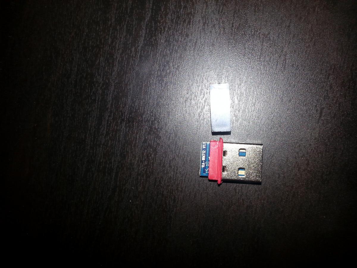

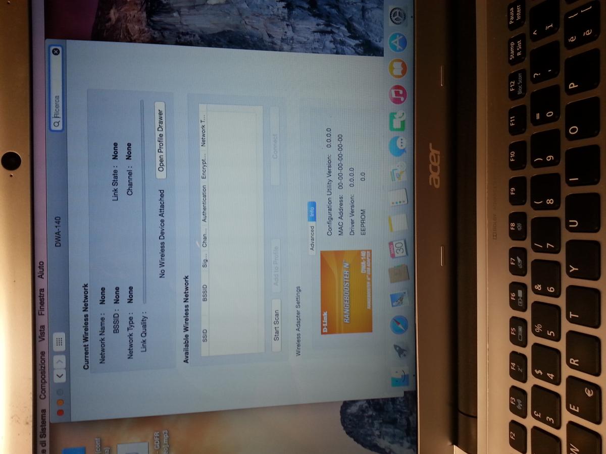

Manto95FM Posted May 30, 2015 Author Share Posted May 30, 2015 Ciao e grazie mille per la risposta. L'installazione è andata a buon fine adesso funziona quasi tutto xfetto. Però ci sono alcune cose che voglio migliorare. Nel portatile in questione non ho ancora provato a collegare il cavo ethernet quindi non so dirti se va. Il wifi integrato non funziona. Ho una chiavetta wifi in casa con chipset MediaTek MT7610 e per farla andare ho seguito questa guida http://www.insanelymac.com/forum/topic/299948-usb-wifi-updated-ralinkmediatek-rt2870-rt2770-rt3x7x-rt537x-rt5572/ ma niente da fare non va. Come posso risolvere??? Poi vorrei capire come mai la ventola del mio processore gira sempre molto veloce??? devo modificare il DSDT??? Scusa le tante domande e spero di essermi spiegato in maniera chiara. P.S. In allegato ho messo 2 foto: una sulla chiavetta wifi e una sulla schermata che mi salta fuori a seguire quella guida la di cui ho messo il link. Link to comment https://www.insanelymac.com/forum/topic/306386-come-installare-yosemite-su-acer-v5-571g/#findComment-2139940 Share on other sites More sharing options...
carbo178 Posted May 30, 2015 Share Posted May 30, 2015 Prova un'altra porta USB Link to comment https://www.insanelymac.com/forum/topic/306386-come-installare-yosemite-su-acer-v5-571g/#findComment-2139942 Share on other sites More sharing options...

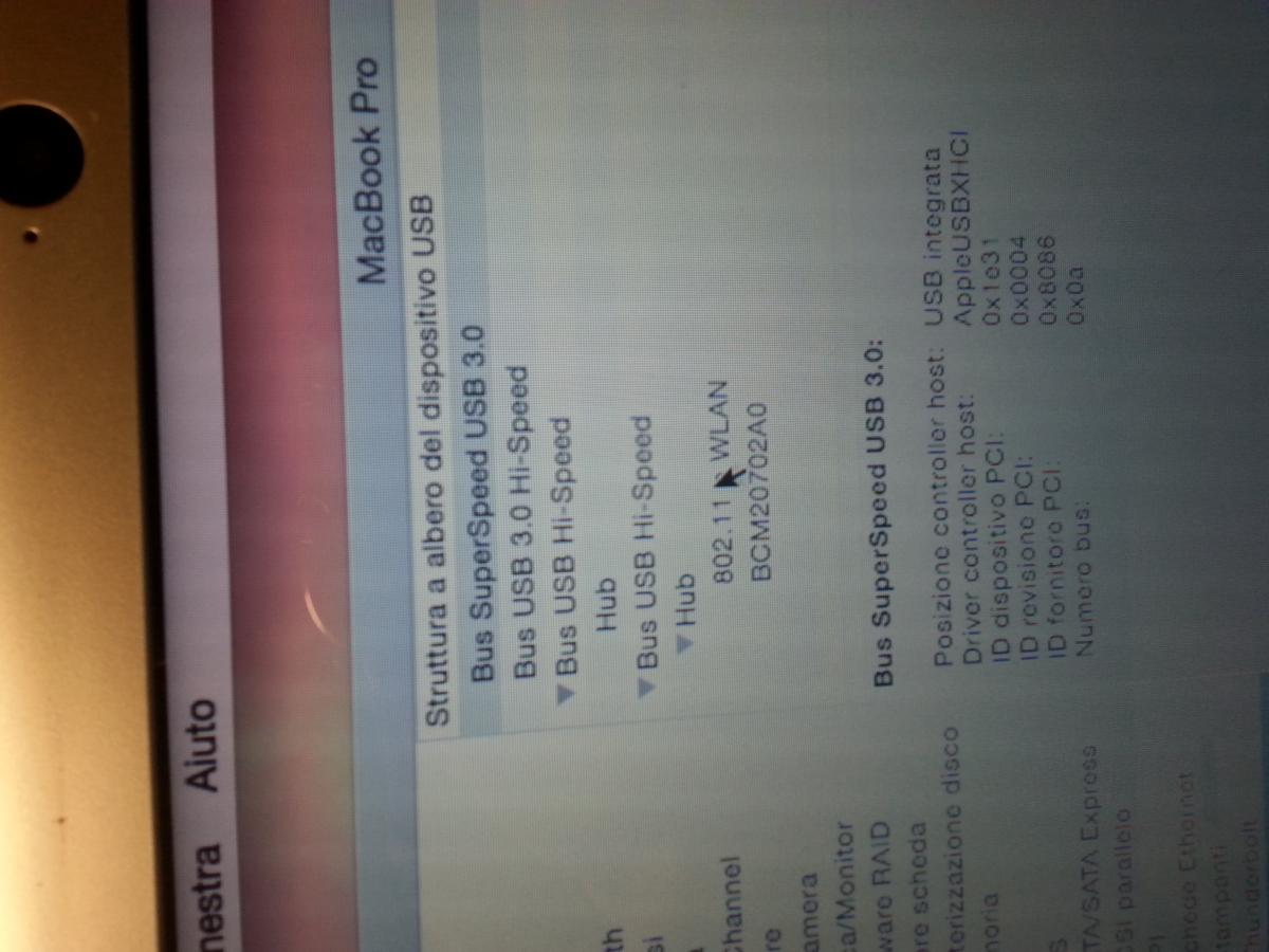

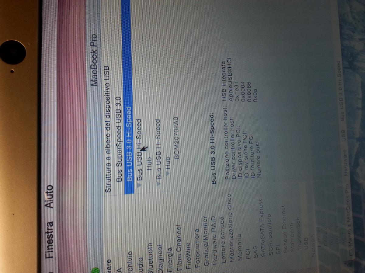

Manto95FM Posted May 30, 2015 Author Share Posted May 30, 2015 Provate tutte ma non va. Una volta che cambio porta USB devo riavviare il PC o il programma? E comunque sono andato in resoconto sistema e solo in una porta usb mi rilevava la chiavetta WIFI il mac e nelle altre 2 porte non mi rileva nulla. (ti allego le foto) E per il processore cosa posso fare? Link to comment https://www.insanelymac.com/forum/topic/306386-come-installare-yosemite-su-acer-v5-571g/#findComment-2139952 Share on other sites More sharing options...
carbo178 Posted May 30, 2015 Share Posted May 30, 2015 Mettila nella porta che rileva la wifi e riavvia il programma Link to comment https://www.insanelymac.com/forum/topic/306386-come-installare-yosemite-su-acer-v5-571g/#findComment-2139953 Share on other sites More sharing options...

Manto95FM Posted May 30, 2015 Author Share Posted May 30, 2015 Ok grazie mille stasera provo. Comunque il mac nel resconto sistema dice: ID prodotto: 0x7601 ID fornitore: 0x148f Quindi il chipset non è 7610 ma 7601??? io ero convinto 7610 per quando lo presa su ebay il venditore nelle specifiche aveva scritto 7610 e non 7601 Link to comment https://www.insanelymac.com/forum/topic/306386-come-installare-yosemite-su-acer-v5-571g/#findComment-2139980 Share on other sites More sharing options...
carbo178 Posted May 30, 2015 Share Posted May 30, 2015 Allora forse dovrai includere il dev-id nell'info.plist del kext Link to comment https://www.insanelymac.com/forum/topic/306386-come-installare-yosemite-su-acer-v5-571g/#findComment-2139987 Share on other sites More sharing options...

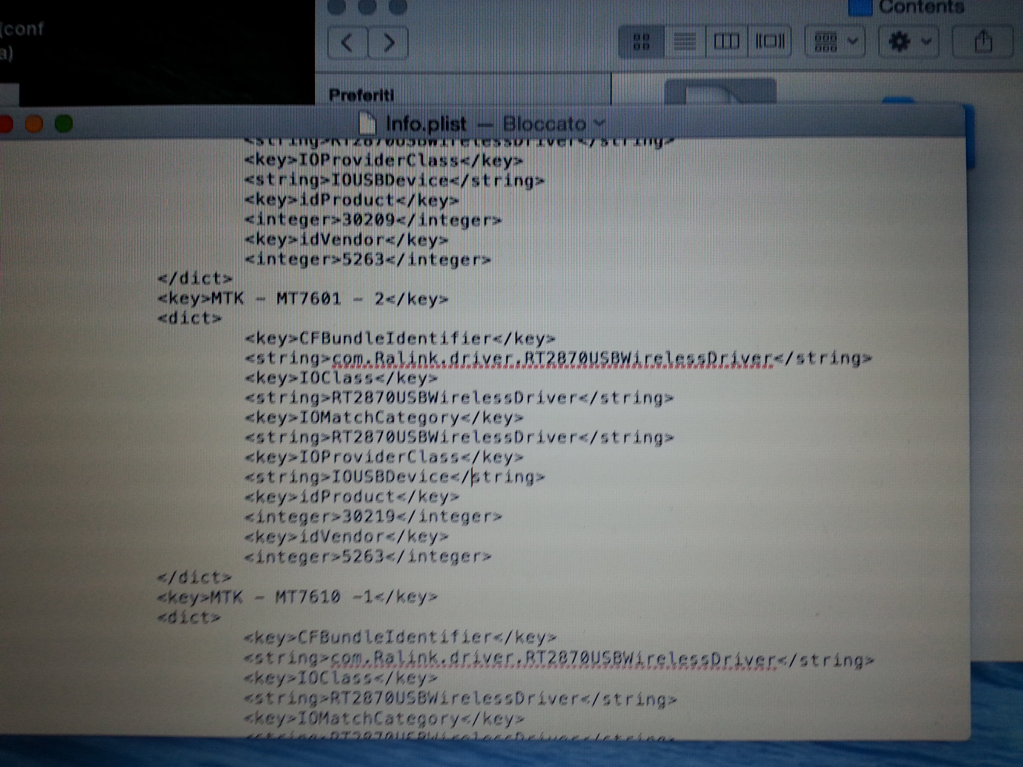

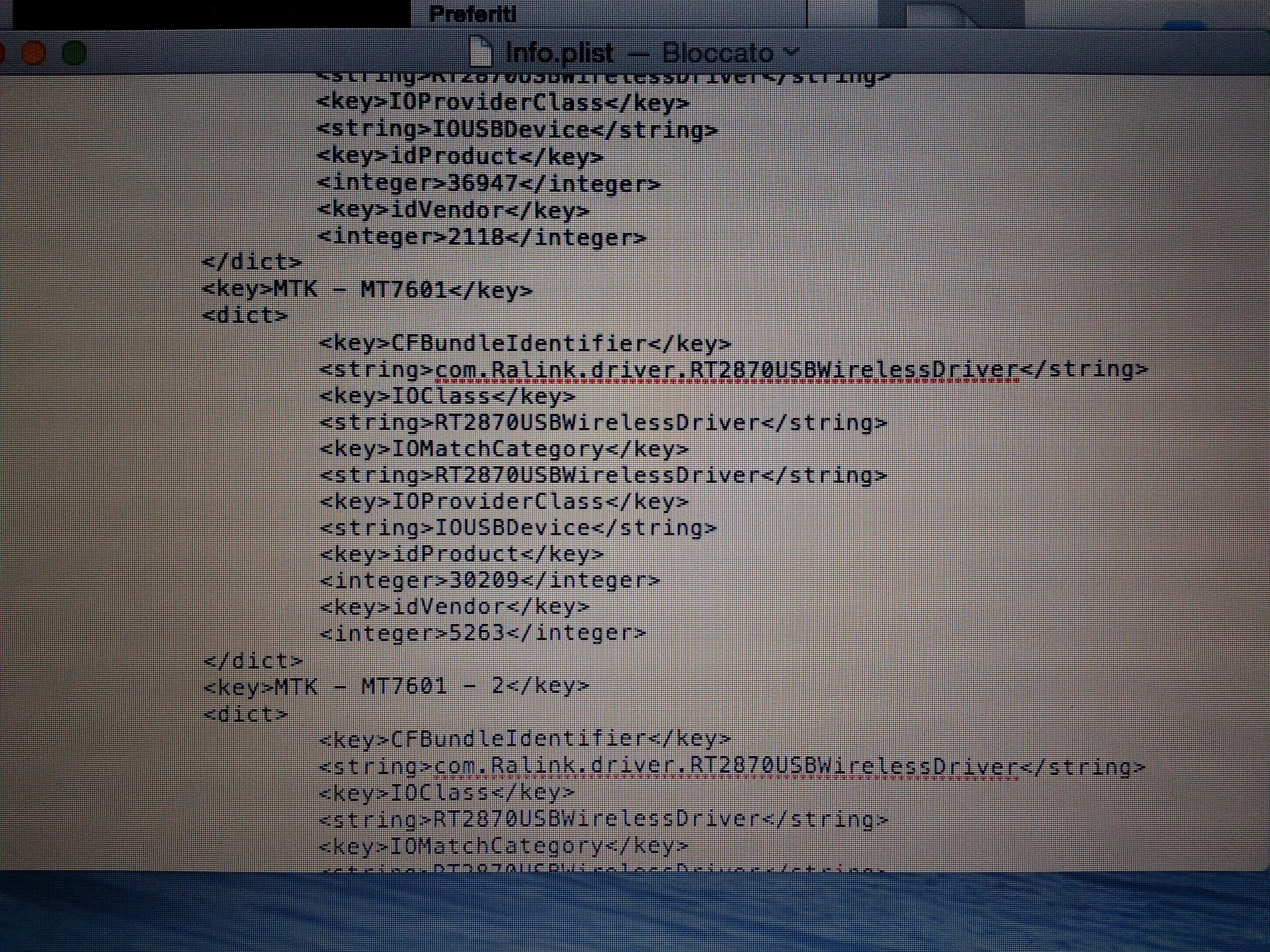

Manto95FM Posted May 30, 2015 Author Share Posted May 30, 2015 Inizialmente quel file lo avevo aggiornato gia io perché non andava!!! Ho messo 230 dev-id... Eliminato gli originali e messi quelli che diceva la guida che ho l'inkato prima. Poi adesso sn andato a guardare e sfiga vuole che in 230 dev-id non ci sia il 7601. Adesso cerco il suo dev-id poi lo aggiungo. Ma quando lo aggiungo devo inserirlo in ordine alfabetico o lo metto per ultimo che va bene comunque??? Link to comment https://www.insanelymac.com/forum/topic/306386-come-installare-yosemite-su-acer-v5-571g/#findComment-2139996 Share on other sites More sharing options...
carbo178 Posted May 30, 2015 Share Posted May 30, 2015 Basta che sia nella stessa linea degli altri Link to comment https://www.insanelymac.com/forum/topic/306386-come-installare-yosemite-su-acer-v5-571g/#findComment-2139999 Share on other sites More sharing options...
Manto95FM Posted May 31, 2015 Author Share Posted May 31, 2015 Ieri sera guardando l'info.plist ho trovato il dev-id della 7601 ma non va comunque quel programma di m****. C'era gia dentro anche ieri non lo aggiunto io... Link to comment https://www.insanelymac.com/forum/topic/306386-come-installare-yosemite-su-acer-v5-571g/#findComment-2140234 Share on other sites More sharing options...
carbo178 Posted June 1, 2015 Share Posted June 1, 2015 Lo vedo replicato troppe volte, lasciane uno soltanto con ven-id 30209 e dev-id 5263 Link to comment https://www.insanelymac.com/forum/topic/306386-come-installare-yosemite-su-acer-v5-571g/#findComment-2140429 Share on other sites More sharing options...

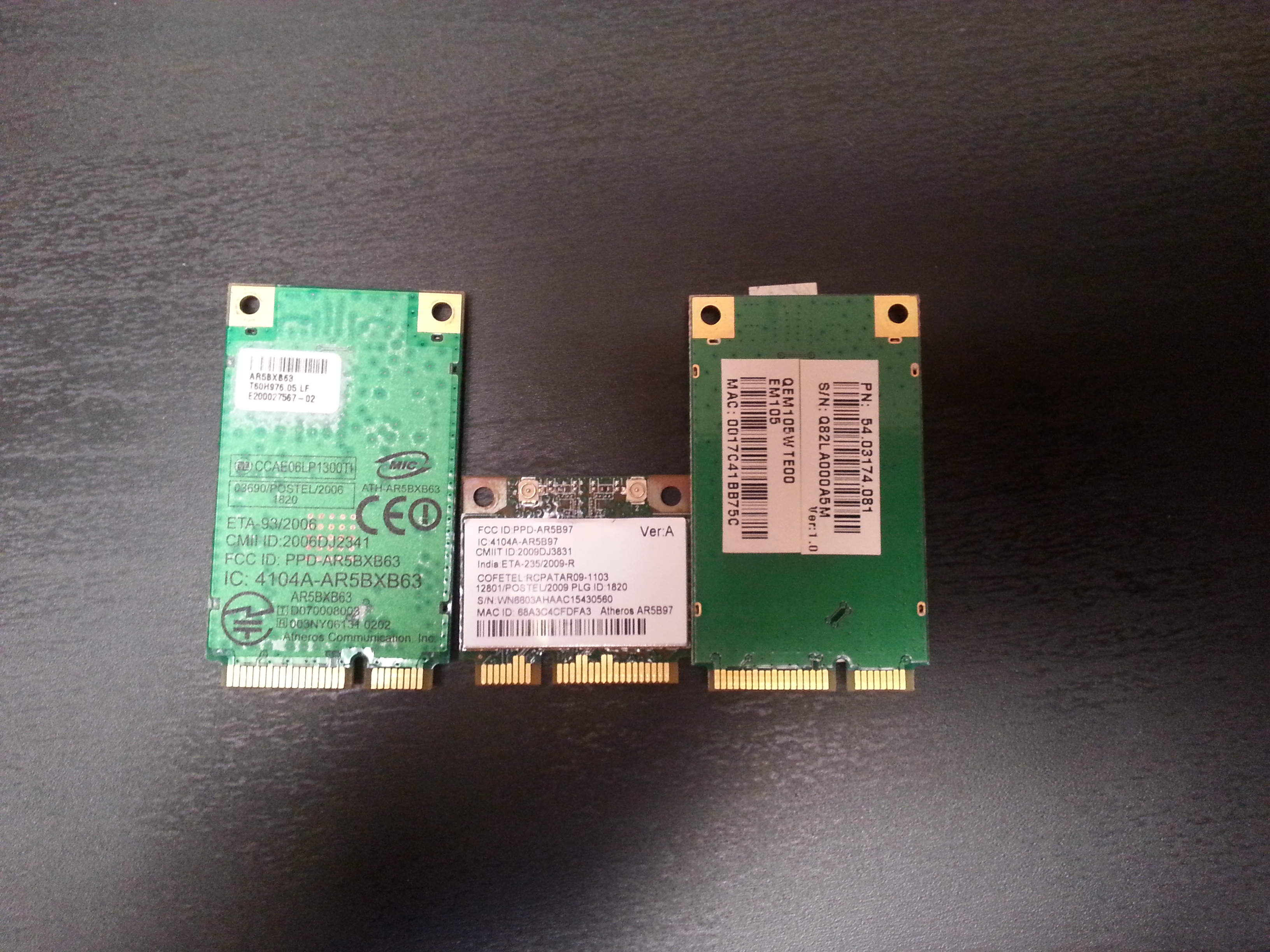

Manto95FM Posted June 1, 2015 Author Share Posted June 1, 2015 Io ho queste a casa Link to comment https://www.insanelymac.com/forum/topic/306386-come-installare-yosemite-su-acer-v5-571g/#findComment-2140575 Share on other sites More sharing options...

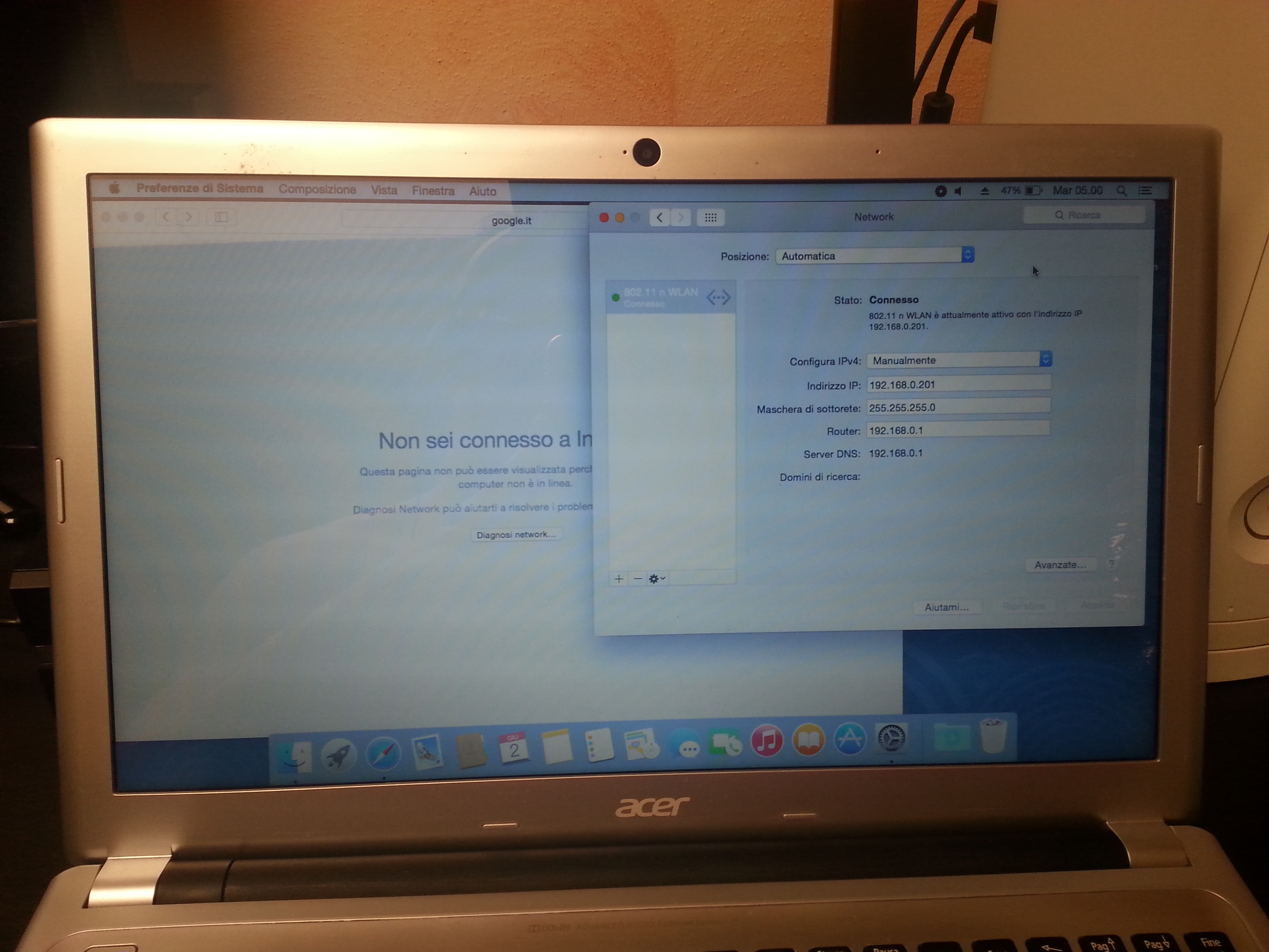

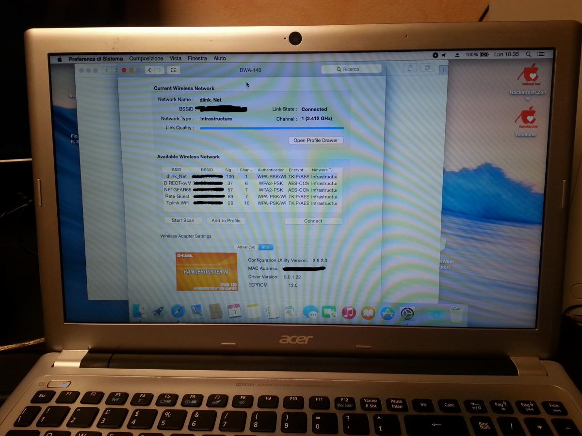

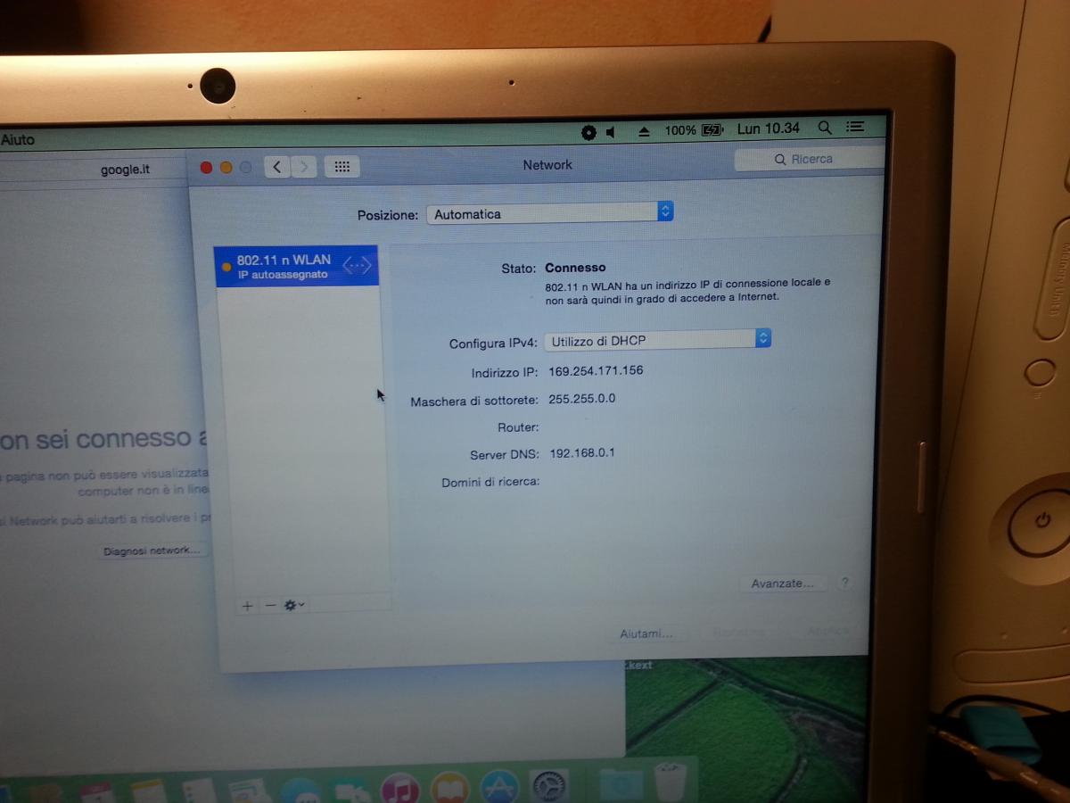

Manto95FM Posted June 1, 2015 Author Share Posted June 1, 2015 Comunque ora lo fatta partire ma ci sono ancora dei problemi. Ti allego le foto che te ci capisci meglio di me. Link to comment https://www.insanelymac.com/forum/topic/306386-come-installare-yosemite-su-acer-v5-571g/#findComment-2140592 Share on other sites More sharing options...
carbo178 Posted June 1, 2015 Share Posted June 1, 2015 Configurala in manuale, con ip statico Io ho queste a casa IMG_20150601_163620.jpg La prima la vedo dura, quella di mezzo dovrebbe funzionare, la terza non si vede (dovresti girarla) Link to comment https://www.insanelymac.com/forum/topic/306386-come-installare-yosemite-su-acer-v5-571g/#findComment-2140692 Share on other sites More sharing options...

carbo178 Posted June 2, 2015 Share Posted June 2, 2015 Cambia il finale dell'indirizzo IP, mi sembra alquanto alto Link to comment https://www.insanelymac.com/forum/topic/306386-come-installare-yosemite-su-acer-v5-571g/#findComment-2141018 Share on other sites More sharing options...
