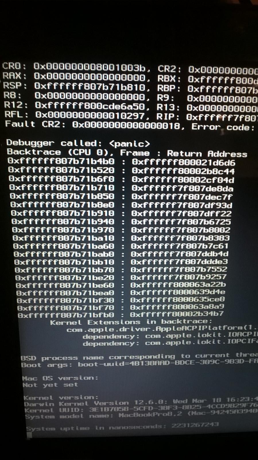

Stacca il monitor, rimetti il config.plist precedente e sostituisci il DSDT
Il KP è uguale al precedente?
Ho l'impressione che tu abbia scelto qualche opzione in Niresh che va ad influire su ACPIPlatform... ma dalla foto non si vede la versione del kext

Lo prendi dall'immagine di Niresh, la esplori visualizzando i files nascosti con ShowAllFiles.app.
Clicchi il destro su "Installa OS X Mountain Lion.app-Mostra contenuto pacchetto-contents-shared support e monti l'immagine InstallESD.dmg.
All'interno ci sarà osinstall.pkg, da aprire con Pacifist; esplora il file e troverai la cartella System, all'interno ci sarà Library e poi troverai Extensions.
Seleziona il kext AppleACPIPlatform e trascinalo sul desktop.
Per vedere se il file corrisponde a quello installato nel sistema clicca il destro sul kext e seleziona mostra informazioni.
La stessa cosa la fai sul kext che hai in S/L/E del disco
