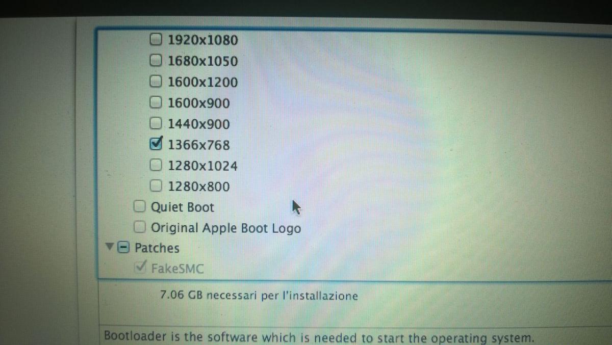

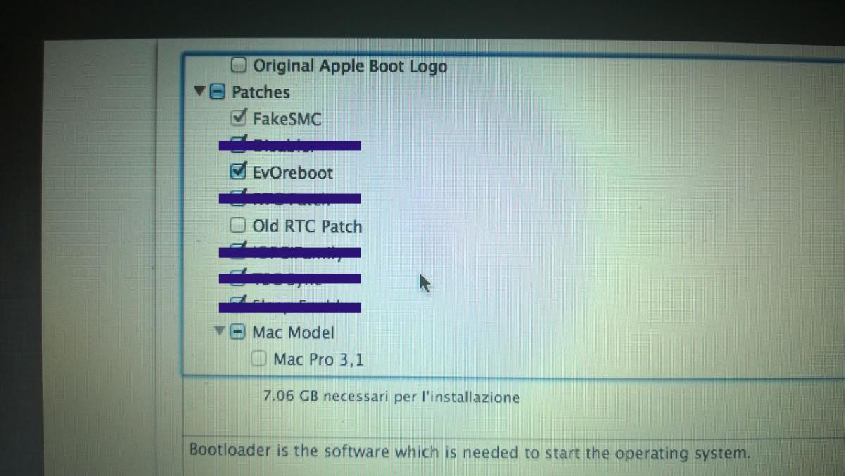

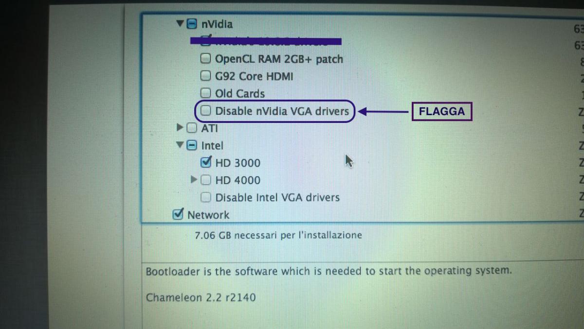

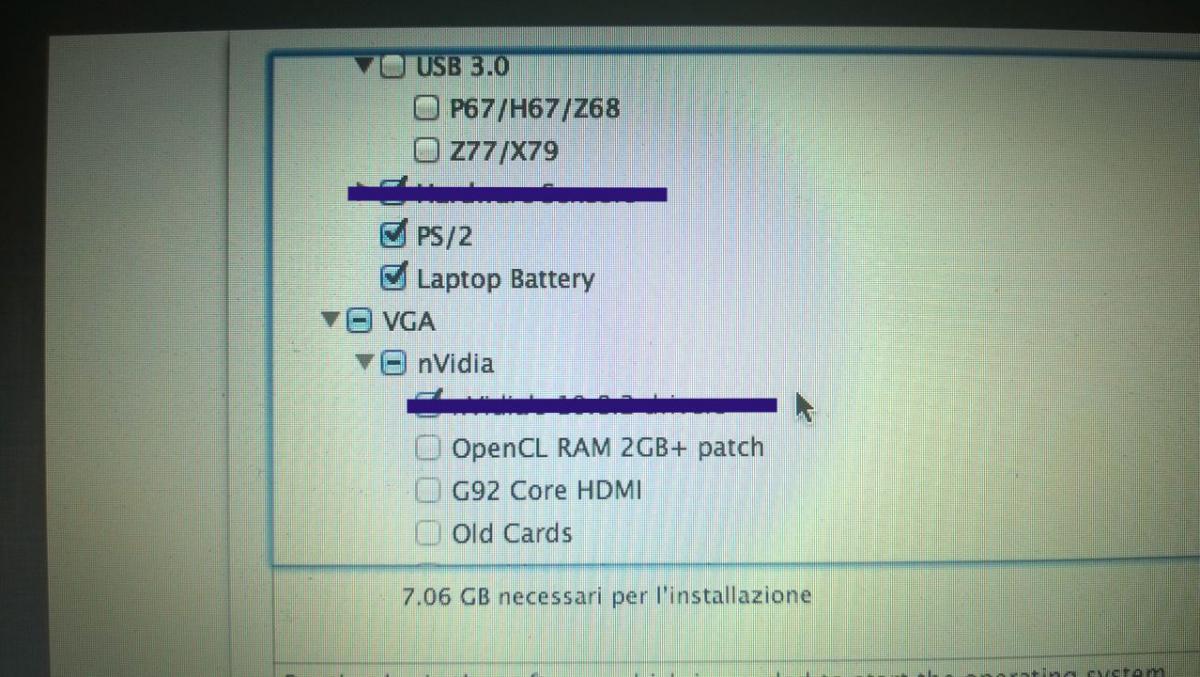

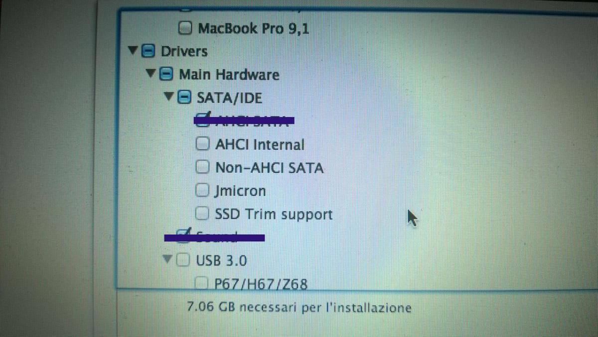

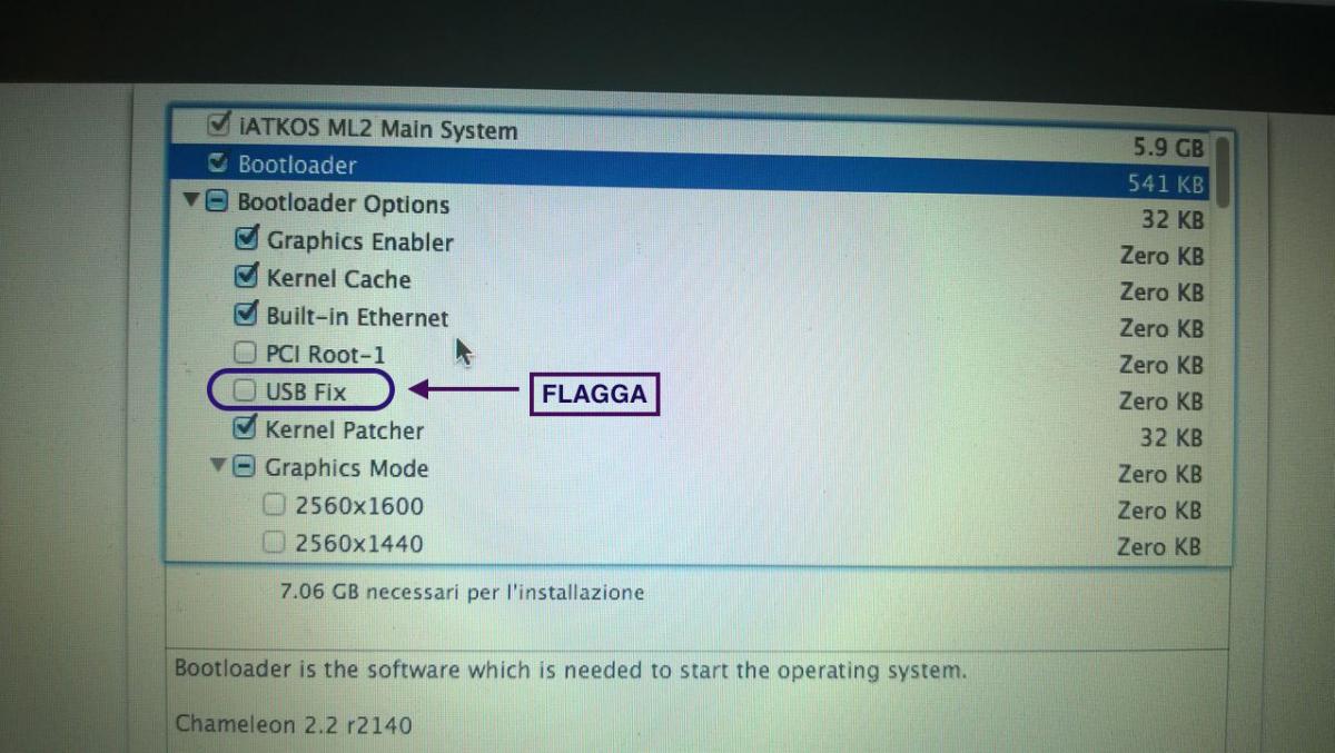

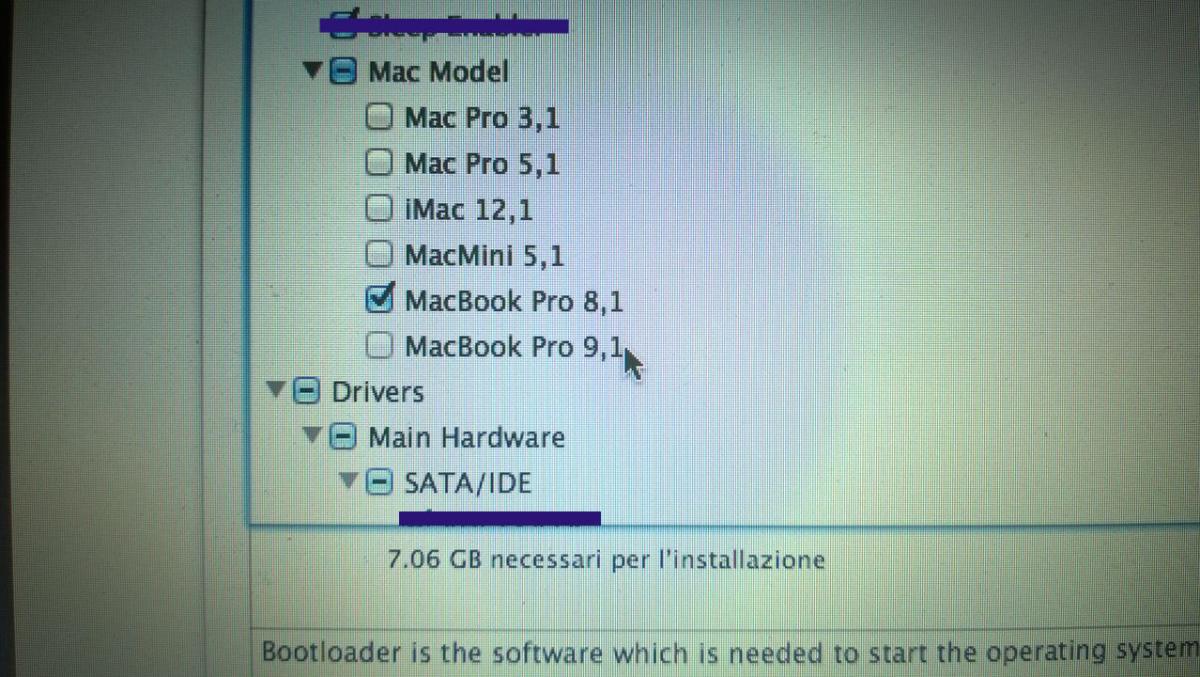

Lascia perdere il kit, esegui una nuova installazione, scegli il minimo indispensabile, flagga UsbBusFix e disable nVidia drivers.
Appena posso ti mando le impostazioni con le foto
Metti queste impostazioni, dove le parti oscurate sono da deselezionare

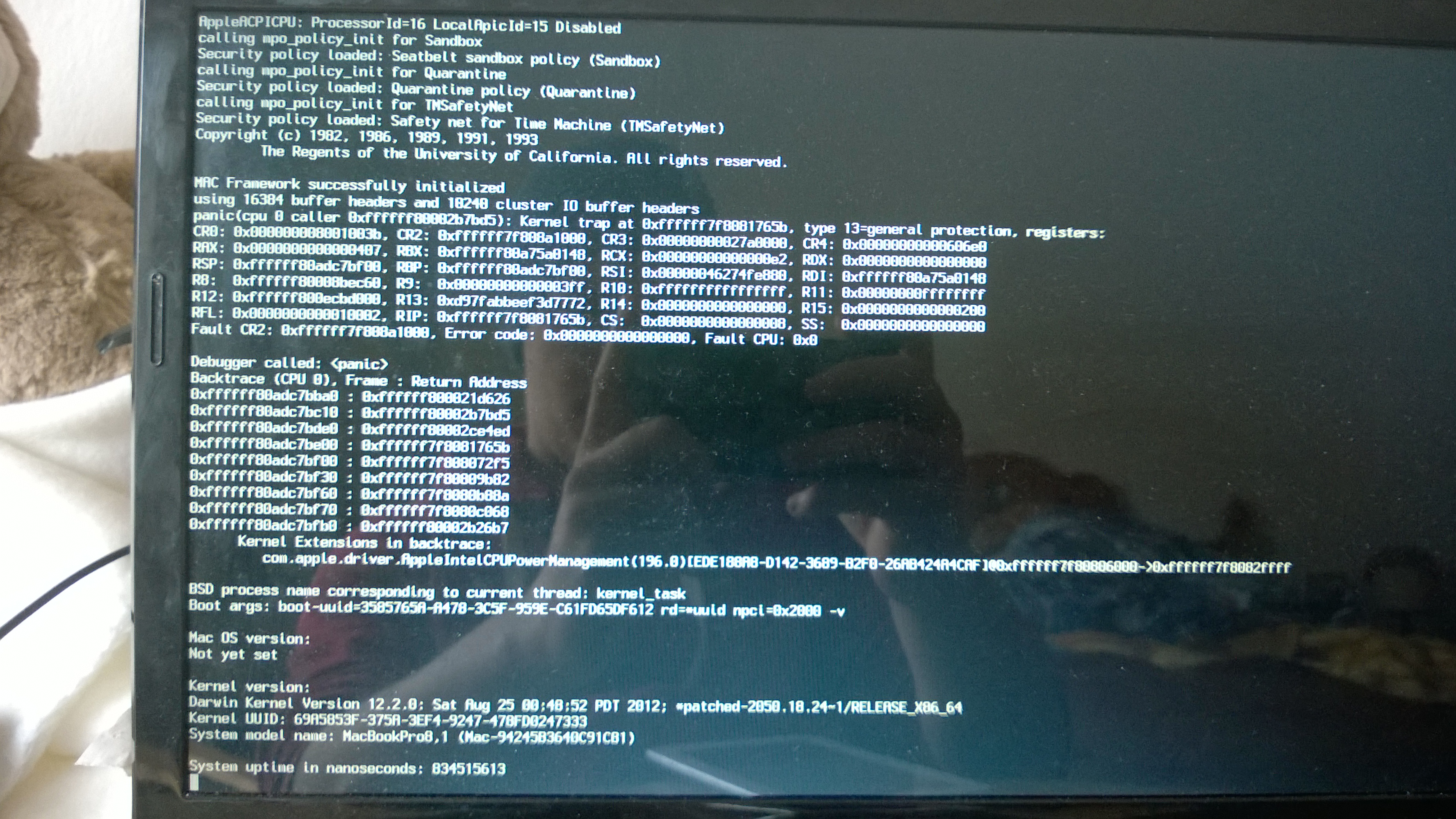

Con -v cosa succede?
Solo con -v mi da questo...

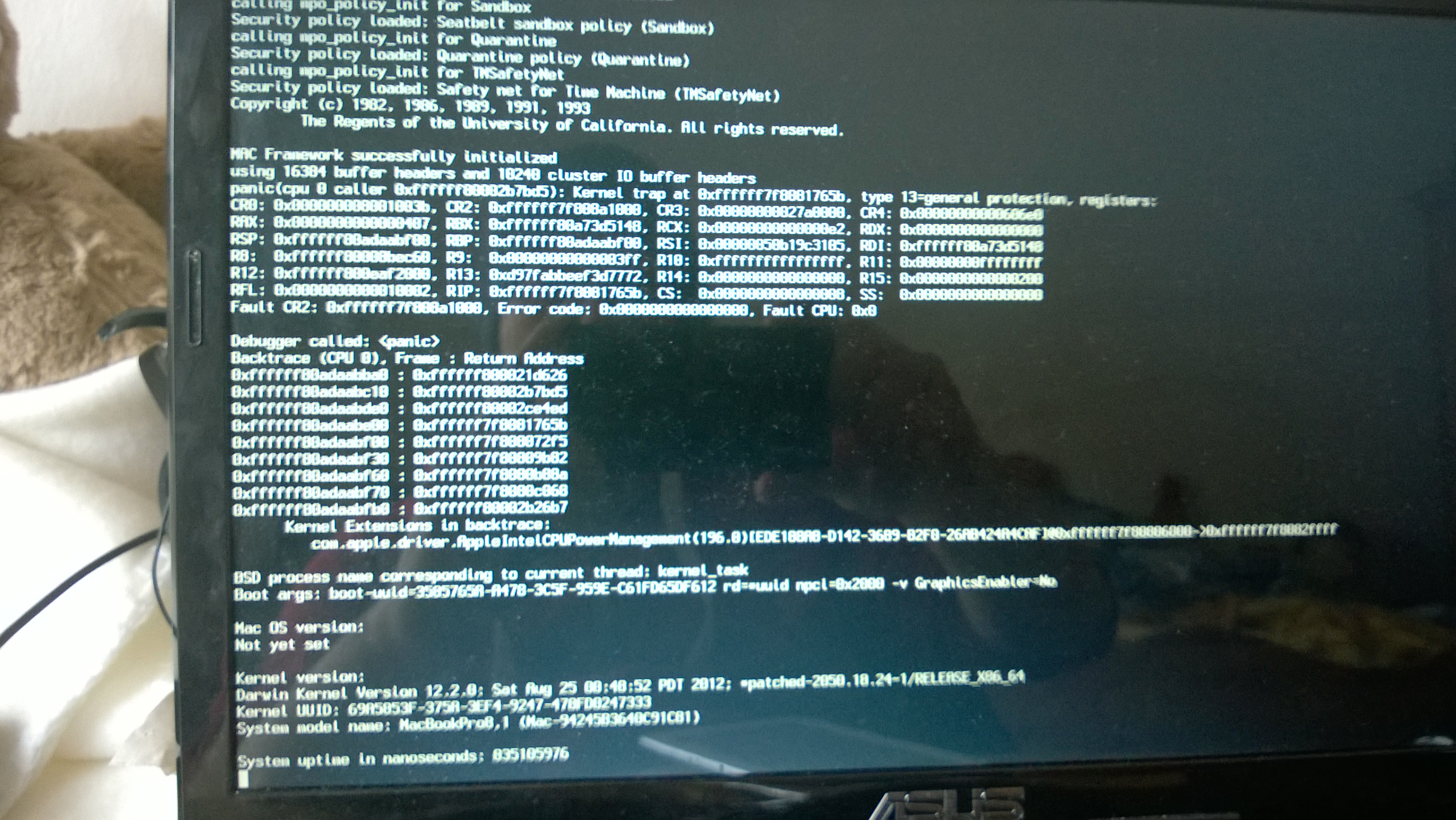

Questo errore me lo da con -v GrphicsEnabler=no
Bene, questo succede al riavvio dopo l'installazione giusto?
Manca NullCPUPowerManagement
Prova ad avvianre il sistema installato dal bootloader della chiavetta.
Se non si avvia in base alle impostazioni che avevi messo prima direi che puoi provare la reinstallazione scegliendo TSCSync, oppure avviare con -v -s ed installare NullCPUPM preventivamente messo nella root di una chiavetta
Appena rientrato in casa... sto gia ricaricando aggiungendo il nullcpu e vedo subito cosanmi dice questa baracca di pc...
Allora... ho ricaricato e agiunto solo il disabler che ha dentro nullcpu... avviato solo con v e per ora va.... devo sperare che non si freeza ancora...

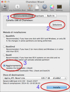

Intanto comprimi e allega la cartella Extra del disco fisso, scarica Chameleon Wizard in allegato con i binari di Chameleon (cartella i386); aggiorna il bootloader seguendo la foto
