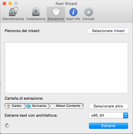

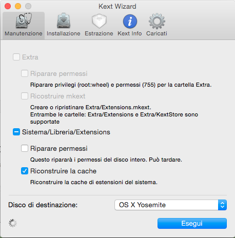

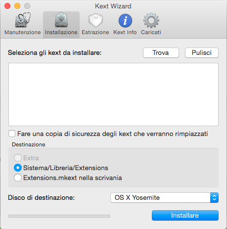

carbo178 Posted April 6, 2015 Share Posted April 6, 2015 Guardando il video da cellulare ed essendo anche un po cecato non ho visto il titolo del pacchetto. Per installare i kext che hai trovato ti serve kext Wizard Link to comment https://www.insanelymac.com/forum/topic/305490-asus-k53sd-x53s/#findComment-2125651 Share on other sites More sharing options...

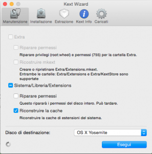

PaveYard Posted April 6, 2015 Author Share Posted April 6, 2015 Quindi dalla macchina virtuale avvio questo kext wizard e da li posso installare nella chiavetta i kext che poi selezionerò durante l'installazione... ho capito bene ?? dimmi se sbaglio perché é lunga l'attesa per la creazione della chiavetta e farla gia due o tre volte al dì vuol dire perderci almeno 3 ore di tempo solo per fare una semplice chiavetta avviabile... oltretutto sto riguardando il kit di cui parlavo nel primo post e ho visto che ci sono anche altri 3 file di cui uno é una semplice immagine che mostra che funziona la scheda video nvidia... ora vedo cosa sono gli altri file e vedo cosa posso combinare... se senti al telegiornale o alla radio "casa esplode in provincia di Bergamo per motivi ignoti" sappi che sono io che ho creato una bomba atomica di nervoso per questo progettino.. Aggiornamento Ho scaricato kextwizard ma non ho la minima idea su cosa debba farci... ho inteso che mi permette di installare i kext ma non so come farlo di preciso... ora provo a caricarli verso la chiavetta nominata iatkos ml2 da macchina virtuale sperando che vada tutto a buon fine... Link to comment https://www.insanelymac.com/forum/topic/305490-asus-k53sd-x53s/#findComment-2125653 Share on other sites More sharing options...
carbo178 Posted April 6, 2015 Share Posted April 6, 2015 Dovresti procedere all'installazione di iAtkos senza mettere troppe personalizzazioni, giusto FakeSMC e forse NullCPUPowerManagement. Il passo successivo è copiare il contenuto della cartella ExtraUSBInstal nella cartella Extra della USB; per fare questo è necessario un programma per visualizzare i files nascosti, tipo ShowAllFiles (in allegato). Per installare devi avviare con -v. e se non si avvia posta la foto del blocco; non è necessario ricreare la chiavetta tutte le volte ShowAllFiles.app.zip Link to comment https://www.insanelymac.com/forum/topic/305490-asus-k53sd-x53s/#findComment-2125743 Share on other sites More sharing options...

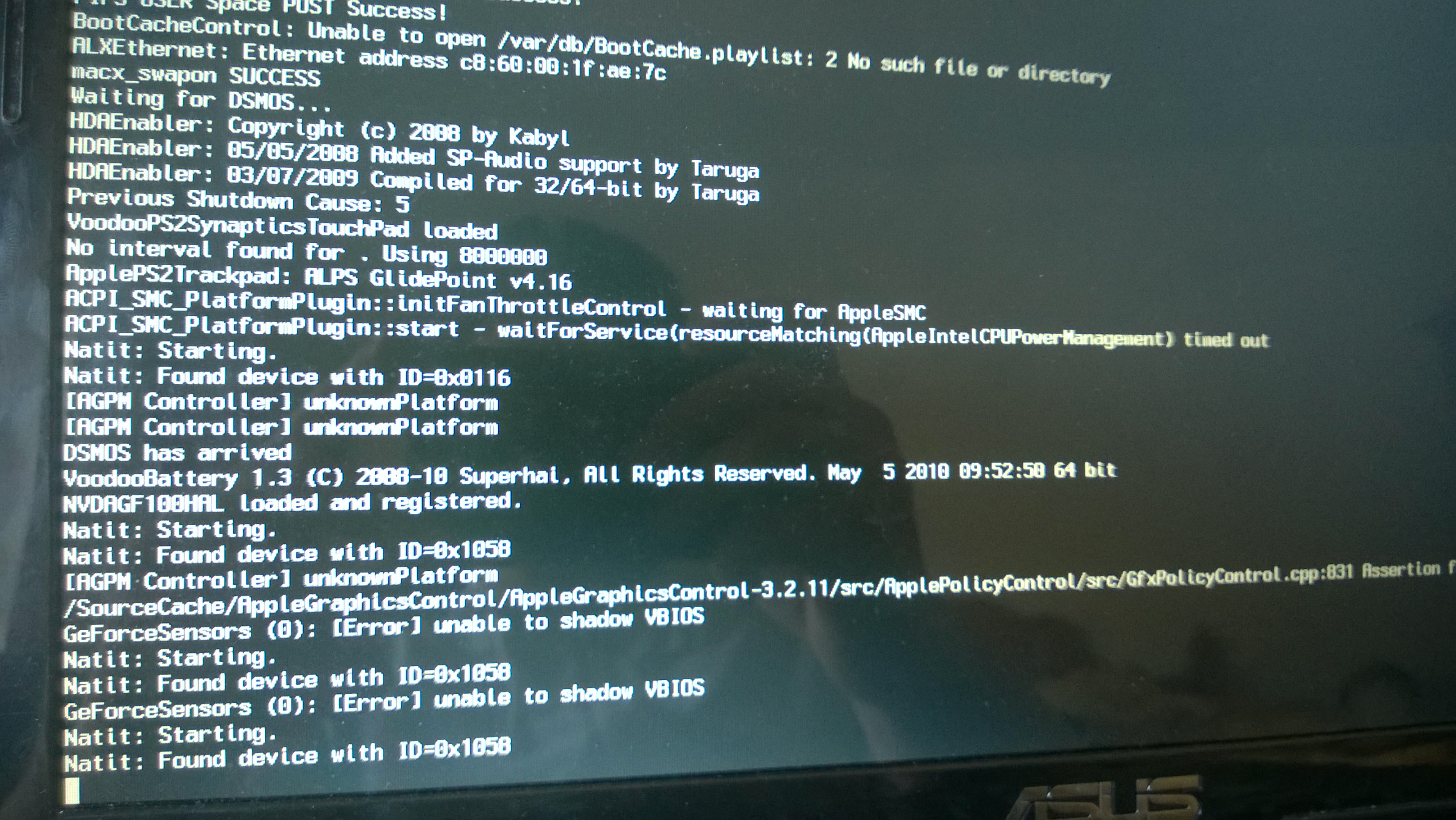

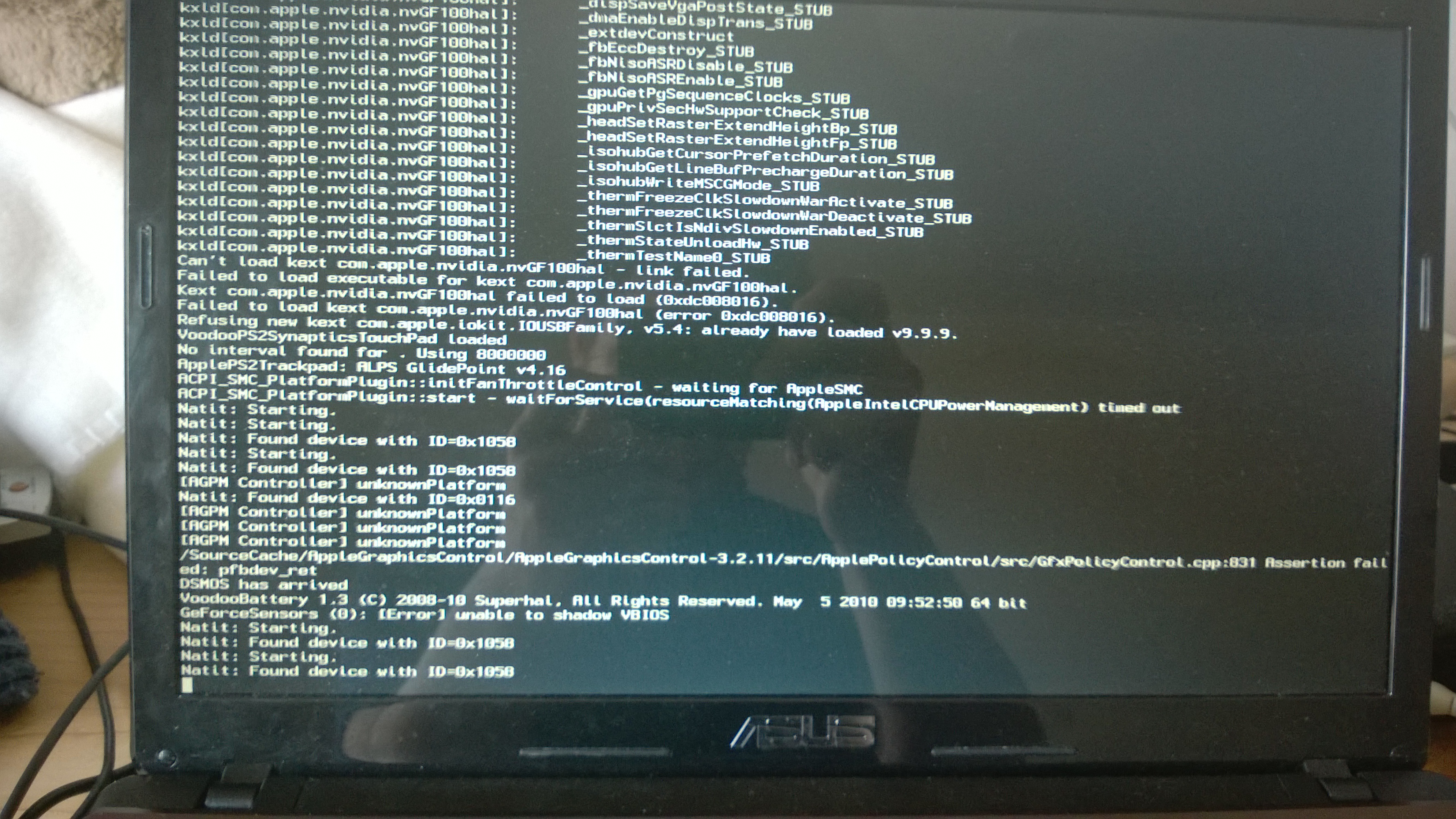

PaveYard Posted April 8, 2015 Author Share Posted April 8, 2015 Nulla... una é senza il verbose e una con... idee? Link to comment https://www.insanelymac.com/forum/topic/305490-asus-k53sd-x53s/#findComment-2126089 Share on other sites More sharing options...
carbo178 Posted April 8, 2015 Share Posted April 8, 2015 Installando natit dovevi installare anche i kext presenti nella cartella per la gt610, l'hai fatto? Link to comment https://www.insanelymac.com/forum/topic/305490-asus-k53sd-x53s/#findComment-2126097 Share on other sites More sharing options...
PaveYard Posted April 8, 2015 Author Share Posted April 8, 2015 Di kext ne ho trovata una sola che riguarda la scheda video NVIDIA in questione... che ho installato gia ieri... Non oso chiedere cosa sia Natit... io ho preso semplicemente le kext che ho trovato per il mio pc nel pacchetto dedicato e le ho messe dentro così come sono... nulla di più... In fin dei conti manca solo quello e poi "DOVREBBE" funzionare tutto correttamente... esatto?? Link to comment https://www.insanelymac.com/forum/topic/305490-asus-k53sd-x53s/#findComment-2126098 Share on other sites More sharing options...

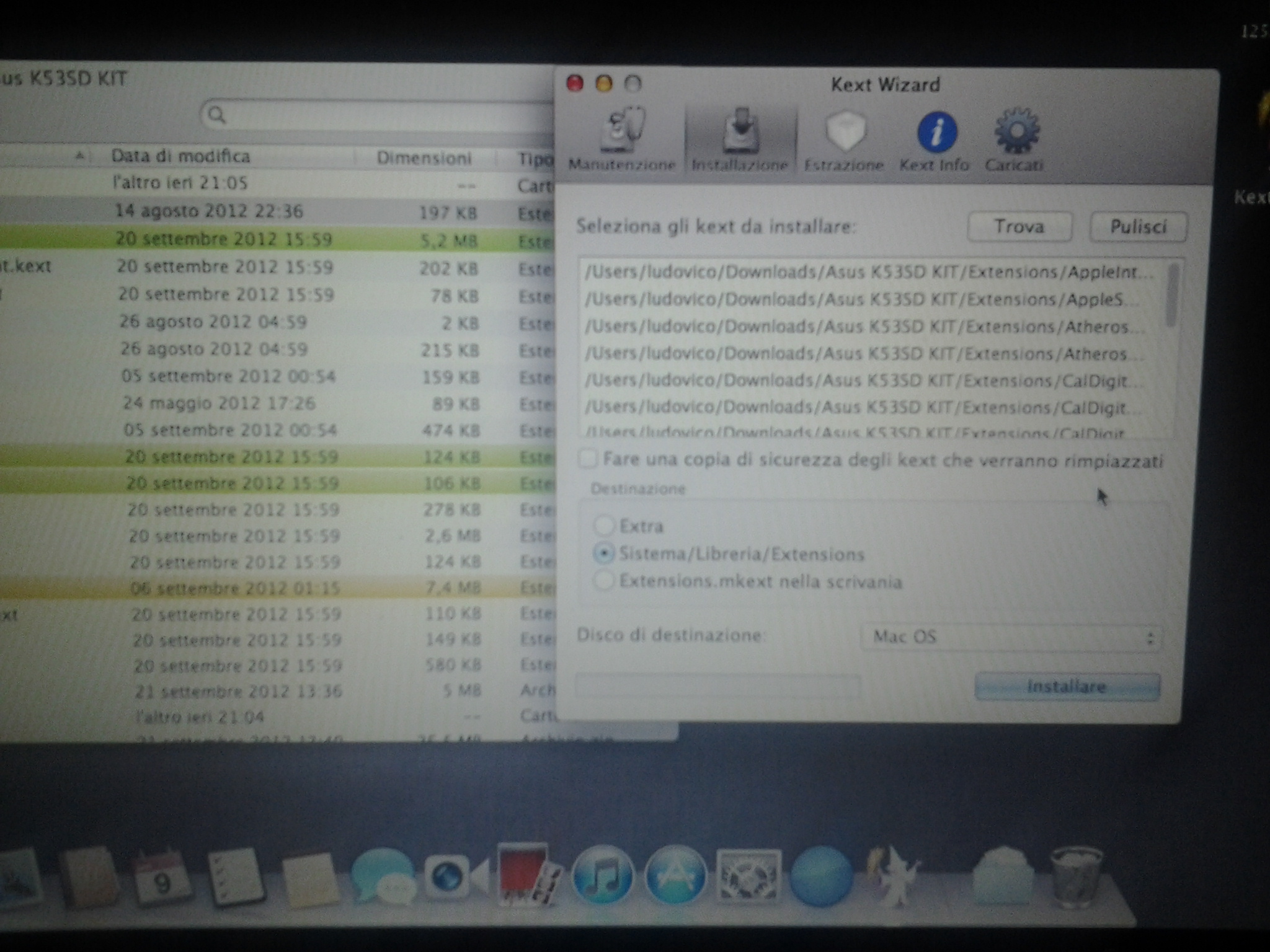

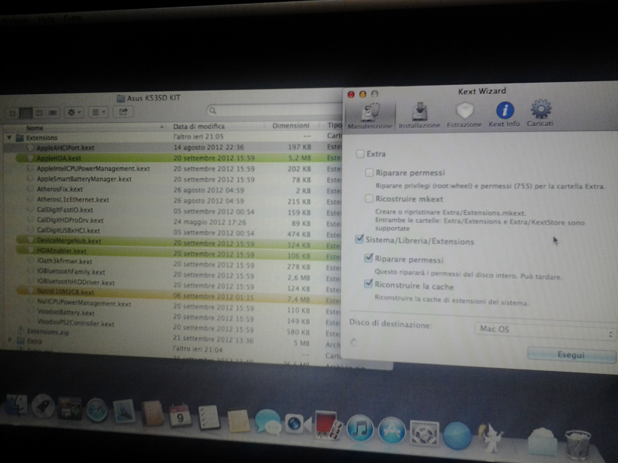

carbo178 Posted April 8, 2015 Share Posted April 8, 2015 Nel kit ci sono altri files da copiare, devi sostituire la Extra del disco con quella nel kit, installare le kext presenti in Extensions e sostitituire la cartella Overrides in Sistema/Libreria/Display Link to comment https://www.insanelymac.com/forum/topic/305490-asus-k53sd-x53s/#findComment-2126150 Share on other sites More sharing options...
PaveYard Posted April 8, 2015 Author Share Posted April 8, 2015 Nel kit ci sono altri files da copiare, devi sostituire la Extra del disco con quella nel kit, installare le kext presenti in Extensions e sostitituire la cartella Overrides in Sistema/Libreria/Display Alt, time out... ora sto iniziando ad andare in crisi mistica sulle cartelle... renditi conto a che punto di non ritorno sono arrivato oggi ahahahha... scherzi a parte... sto rifacendo da zero tutto per essere preciso una volta per tutte e vediamo cosa ne caviamo questa volta... io ho 4 file in totale riguardanti il kit di cui ti parlavo per il mio pc: uno dei file si chiama ASUS K53SD KIT; poi abbiamo EXTRA USB INSTALL, una schermata che mostra il funzionamento del sistema con le due schede grafiche attive e un altro file zippato che é il programma per visualizzare i file e le cartelle nascoste... e fin qui ci siamo... aggiudicato.... Sono andato sopra nella nostra discussione e ho ripreso un attimo la parte in cui mi parlavi dI Kext Wizard e mi dicevi di copiare la cartella intera che riguardava il file EXTRA USB INSTALL, e così ho fatto: ho rinominato la cartella presente in Extra-1 e ho inserito la cartella EXTRAUSBINSTALL rinominandola poi in Extra e fin qui nulla di particolare... aggiudicato (aggiudicato, vero?) Poi mi é venuto in mente che c'é anche un altra cartella Extra che si trova all'interno del file ASUS K53SD KIT.ZIP: quale delle due devo copiare prima??? inizio a non distunguere più un gatto da un cane e viceversa... Per ora, alle 23:15 08/04/2015, ho copiato la cartella ExtraUSBInstall e poi l'ho rinominata sostituendo quindi quella vecchia... giusto fin qui?? Chiedo perdono se sono così rompi palle ma sto iniziando a capirci qualcosa, ma qualcosina... giusto per far funzionare tutto come dovrebbe... Per ora ti chiedo di dirmi solo se l'operazione che ho fatto é giusta (Rinomina cartella Extra della chiavetta USB in Extra-1-->copia e incolla della cartella così com'é di ExtraUSBInstall e poi rinominata in Extra). Quando arriveremo ad un dunque con tutto ciò vorrei poter, se sarò in grado, di scrivere anche una guida specifica per questo pc visto che sta creando qualche problema a me; non credo che anche gli altri non ne abbiano con questo per rognoso... Grazie per la tua pazienza. Link to comment https://www.insanelymac.com/forum/topic/305490-asus-k53sd-x53s/#findComment-2126259 Share on other sites More sharing options...

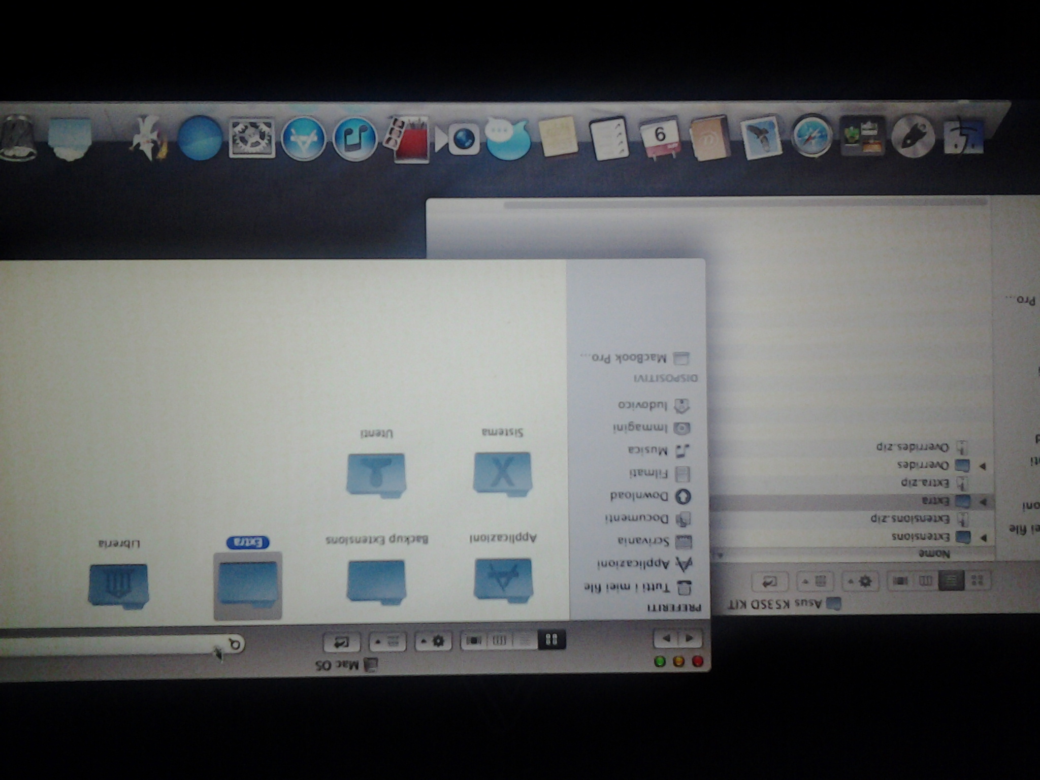

carbo178 Posted April 8, 2015 Share Posted April 8, 2015 Sono andato sopra nella nostra discussione e ho ripreso un attimo la parte in cui mi parlavi dI Kext Wizard e mi dicevi di copiare la cartella intera che riguardava il file EXTRA USB INSTALL, e così ho fatto: ho rinominato la cartella presente in Extra-1 e ho inserito la cartella EXTRAUSBINSTALL rinominandola poi in Extra e fin qui nulla di particolare... aggiudicato (aggiudicato, vero?) Aggiudicato, ma a questo punto dovresti installare nuovamente il sistema. Ma tu hai già installato, quindi devi passare alla fase 2, avviare il sistema e copiare la cartella Extra presente nel kit sostituendo quella del disco fisso, installare i kext presenti nella cartella Extensions e per ora basta. Alla gt610m ci pensiamo poi Link to comment https://www.insanelymac.com/forum/topic/305490-asus-k53sd-x53s/#findComment-2126268 Share on other sites More sharing options...
PaveYard Posted April 8, 2015 Author Share Posted April 8, 2015 Ok cartella del sistema sostituita con successo... chiaramente il sistema si é freezato e ho riavviato... ho avviato comunque con la x da una shermata più simile al DOS che non a chamaleon pur sapendo che é questo il boot... ora cosa faccio di preciso? Scusami la foto al contrario ma il tablet é fuso... qhahaha ora carico anche le kext con il programma che mi hai detto te... kext wizard.... usando il percorso rigurdante le extension e facendo rifare i permessi e la cache ho fatto cosi per le kext. Per terminare queste 3 operazioni ho finito ora di copiare la cartella overrides dove mi avevi detto... orora? Link to comment https://www.insanelymac.com/forum/topic/305490-asus-k53sd-x53s/#findComment-2126286 Share on other sites More sharing options...

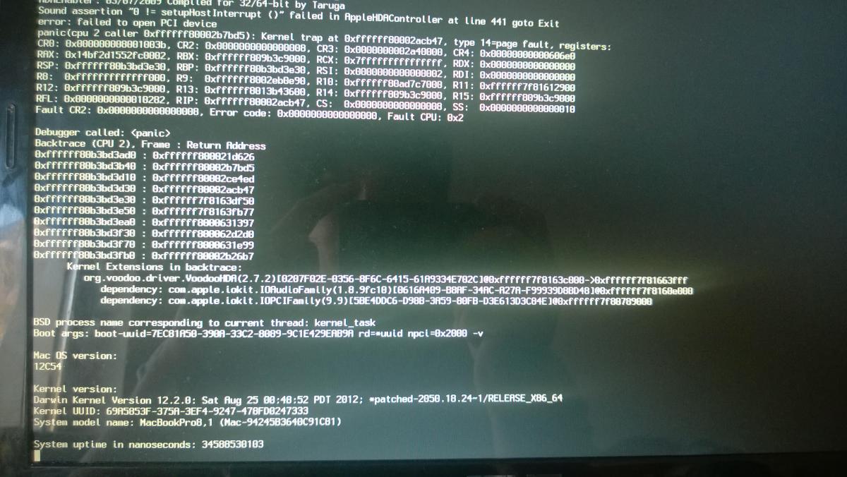

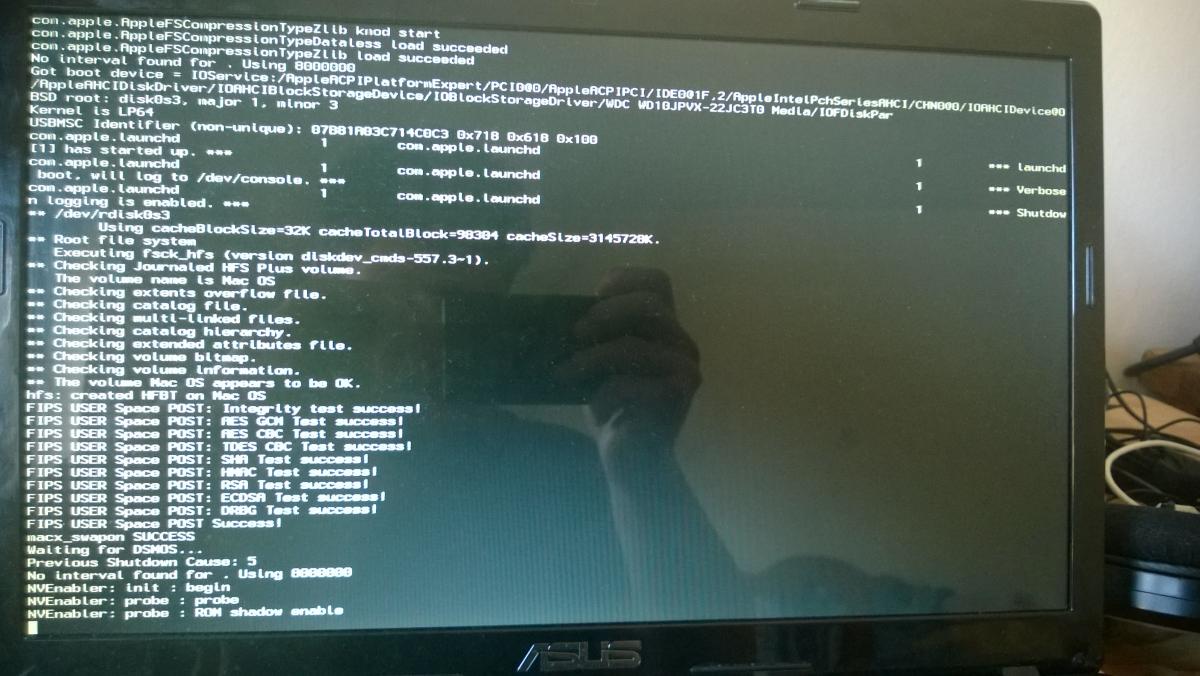

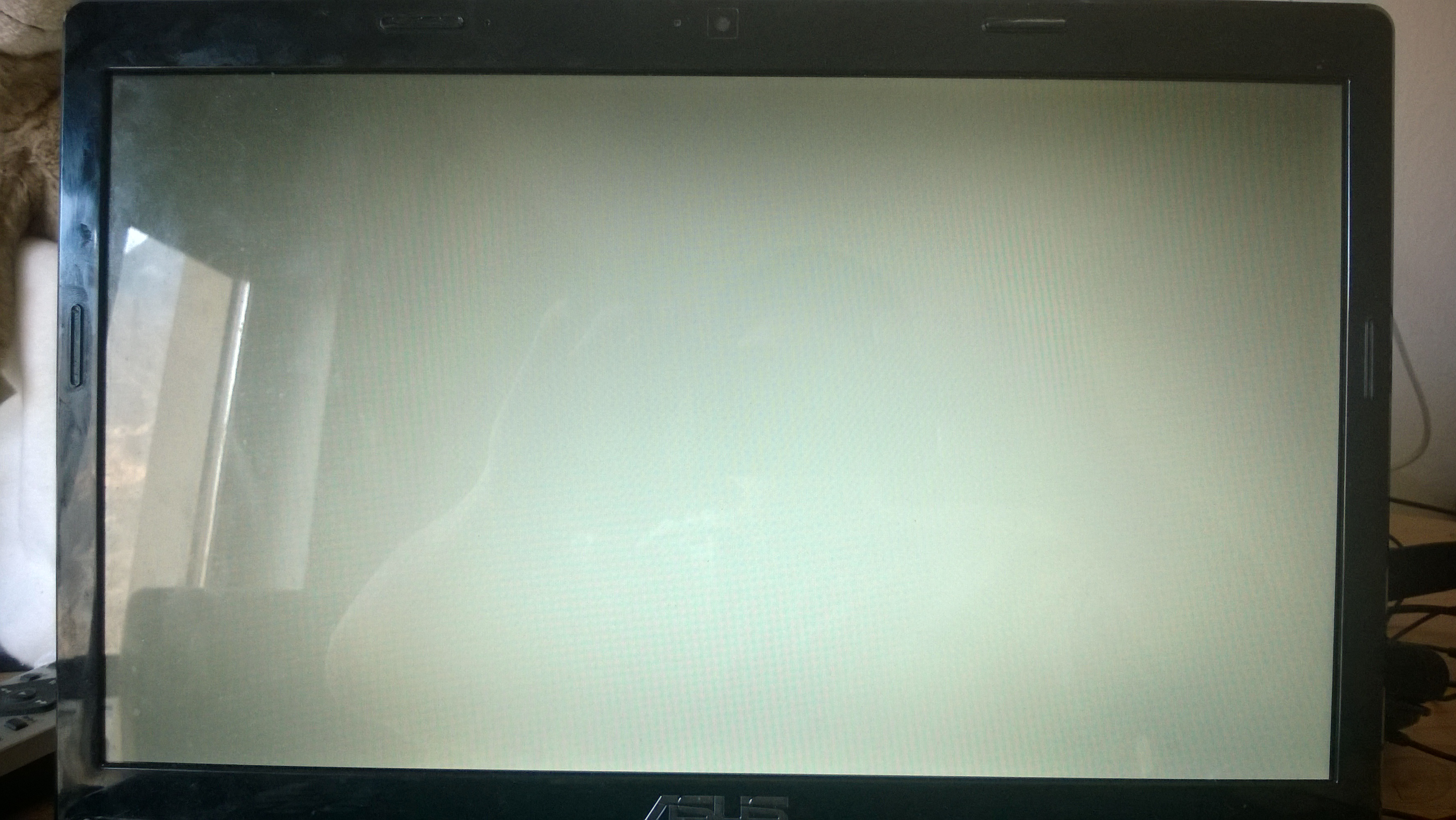

PaveYard Posted April 9, 2015 Author Share Posted April 9, 2015 Fatto... con x si avvia ovviamente... Se avvio con v e basta mi da invece questo errore... Link to comment https://www.insanelymac.com/forum/topic/305490-asus-k53sd-x53s/#findComment-2126436 Share on other sites More sharing options...
carbo178 Posted April 9, 2015 Share Posted April 9, 2015 Non è un errore, è che non ti abilita la grafica. Hai disabilitato vt-d da bios? Prova ad avviare con DropDMAR=Yes Link to comment https://www.insanelymac.com/forum/topic/305490-asus-k53sd-x53s/#findComment-2126447 Share on other sites More sharing options...

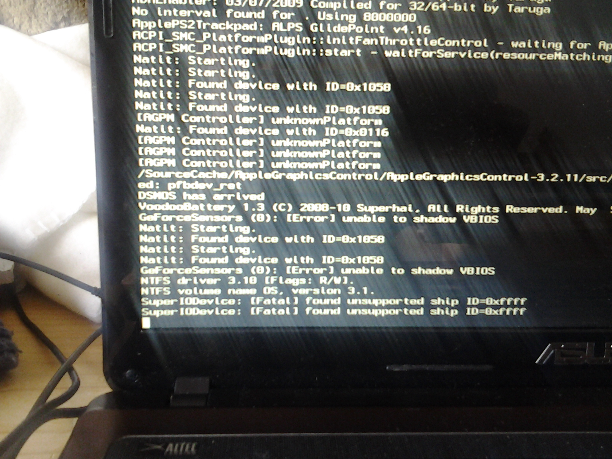

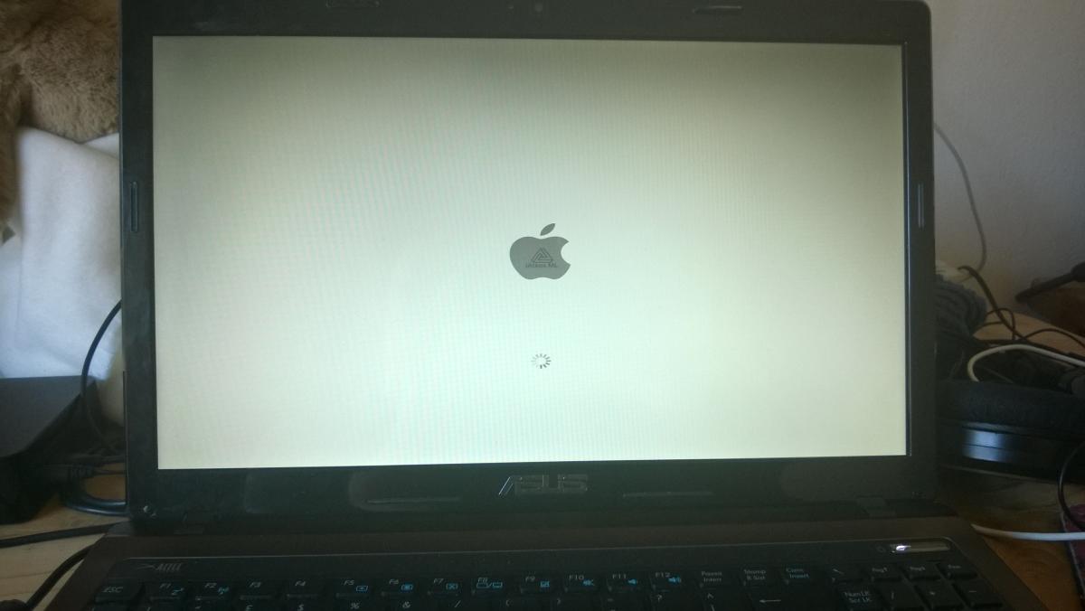

PaveYard Posted April 9, 2015 Author Share Posted April 9, 2015 Mi da questo errore con -v Drop... Cosa posso fare? Link to comment https://www.insanelymac.com/forum/topic/305490-asus-k53sd-x53s/#findComment-2126452 Share on other sites More sharing options...
carbo178 Posted April 9, 2015 Share Posted April 9, 2015 Il sistema freeza ancora avviando con-x? Link to comment https://www.insanelymac.com/forum/topic/305490-asus-k53sd-x53s/#findComment-2126453 Share on other sites More sharing options...
