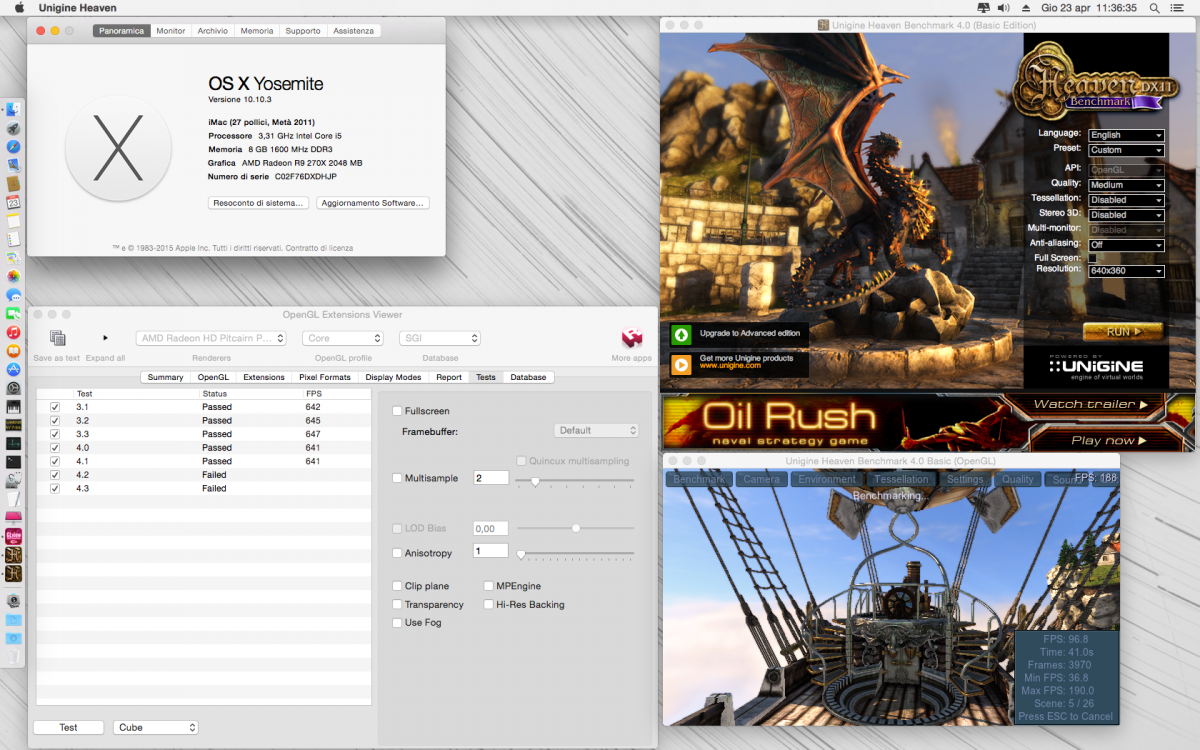

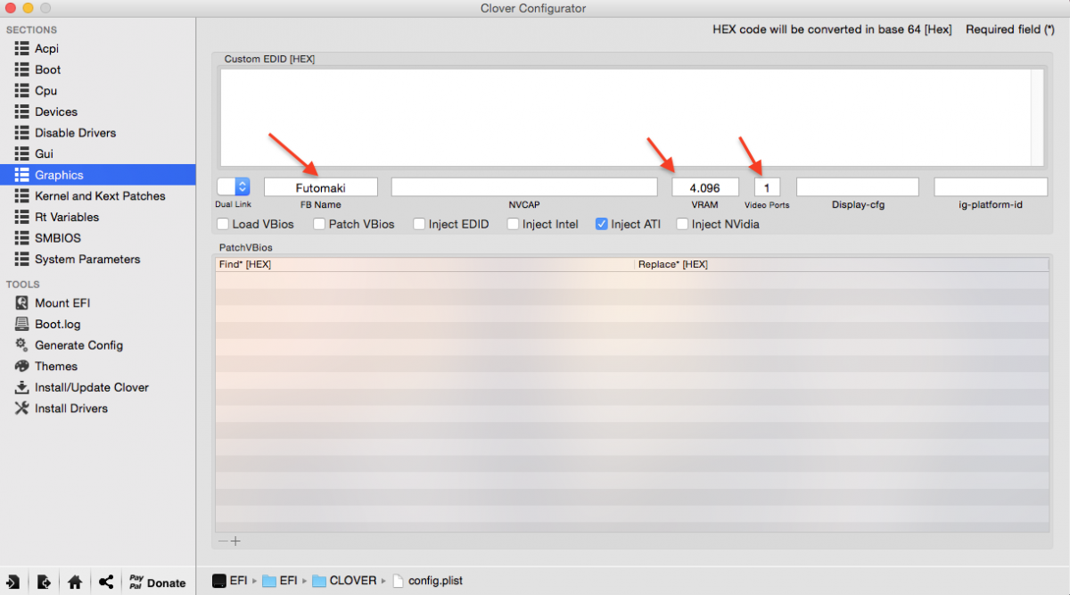

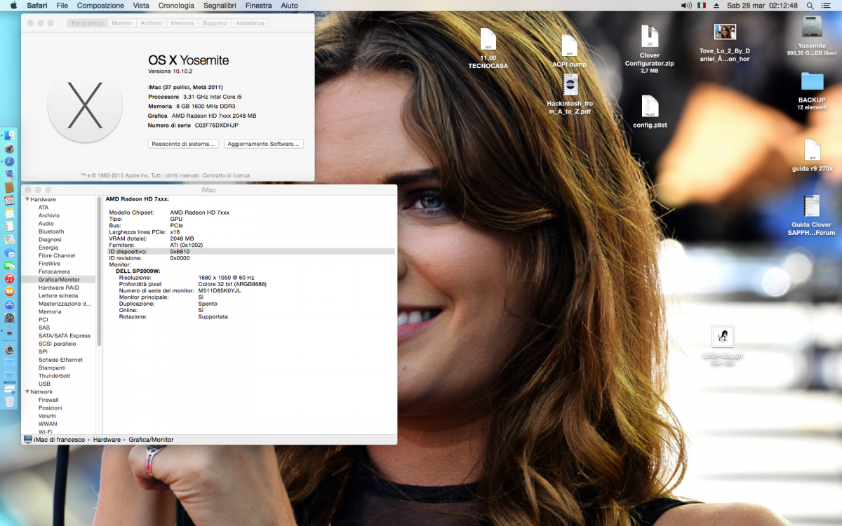

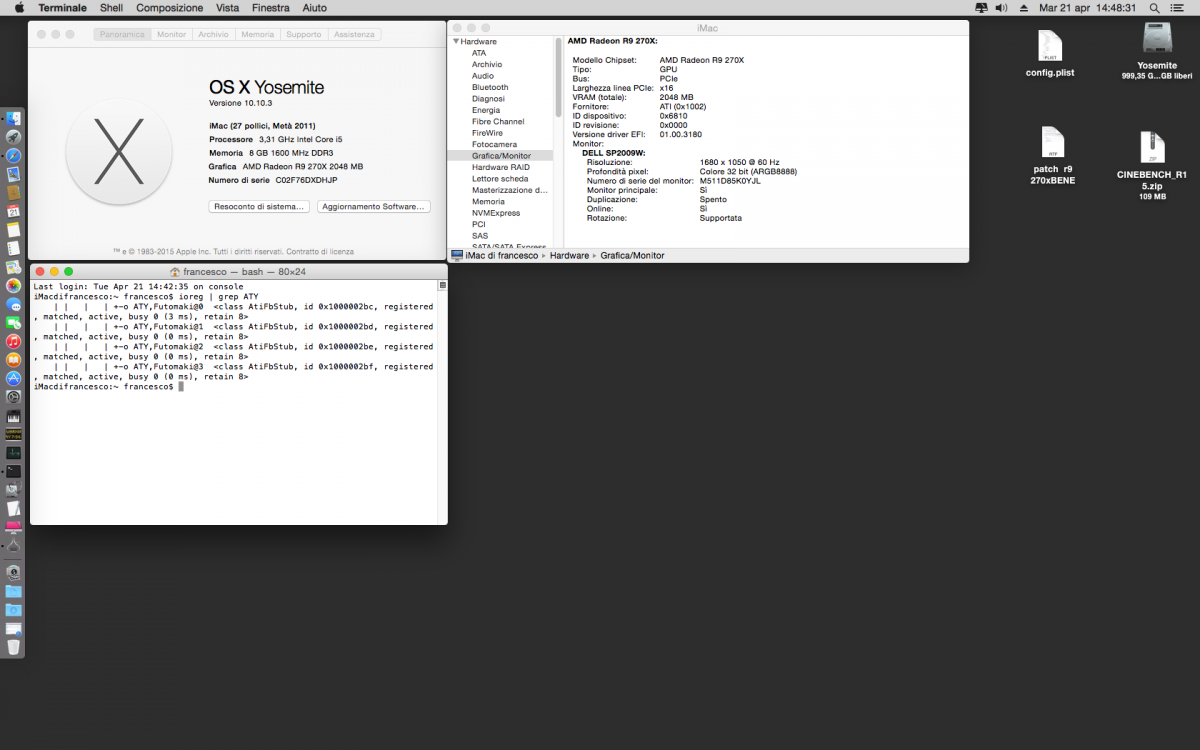

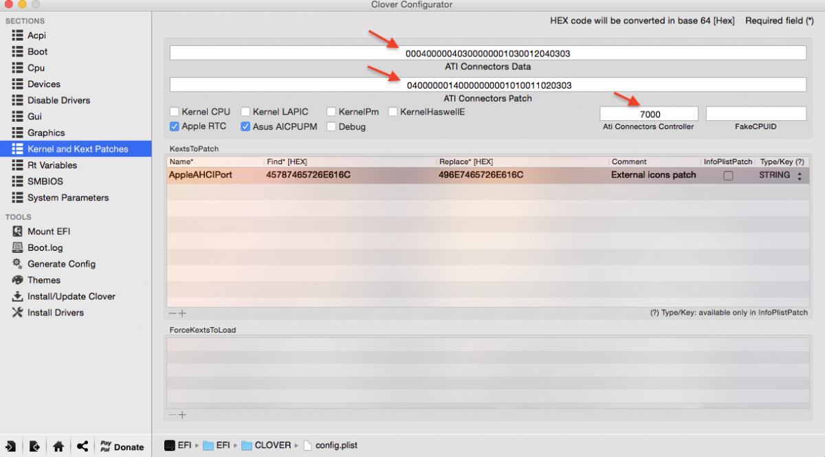

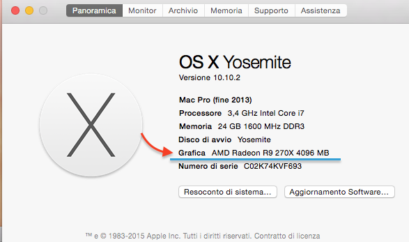

Ludox Posted March 21, 2015 Share Posted March 21, 2015 Premesso che, la maggior parte delle schede R9 270x, il nome esatto del modello non viene rilevato dal Sistema, ma viene riconosciuta come "AMD Radeon HD 7xxx 4096 MB" anziche es. AMD Radeon R9 270X 4096 MB Dopo tante ricerche web e documentarmi come fare per far riconoscere il nome della scheda, sono riuscito grazie un tutorial su youtube di una scheda R9 290x di risolvere il problema modificando alcune impostazioni per adottarle sul modello R9 270x. Metto a disposizione una guida per configurare il Clover per riconoscimento del nome della scheda. 1- Aprire il Clover Configurator e montate EFI; 2 - importate il config.plist; 3 - portatevi sulla voce "Kernel and Kext Patches" e inserite i seguenti numeri: - Su ATI Connectors Data : 00040000040300000001030012040303 - Su ATI Connectors Patch: 04000000140000000001010011020303 - Su ATI Connectors Controller: 7000 4 - Sulla voce "Graphics" scrivete queste informazioni: - FB Name : Futomaki - VRAM: 4.096 (questo numero si riferisce alla ram in dotazione alla scheda video in questo caso e 4GB) - Video Port: 1 5 - Attivate la spunta su "Inject ATI" 6- Esportate il config.plist 7- Riavviate, su Informazioni di questo Mac vi dirà il nome esatto della R9 Di tutto quanto sopra alla guida metto delle immagini per rendere più semplice i passaggi. Tengo ha precisare questa guida è stata testata con Sapphire R9 270x 4GB DDR5, però credo che funzioni anche con altri modelli con ram inferiori. Luigi 8 Link to comment https://www.insanelymac.com/forum/topic/305224-guida-clover-sapphire-r9-270x-4gb-ram/ Share on other sites More sharing options...

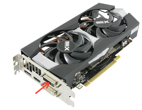

copil Posted March 28, 2015 Share Posted March 28, 2015 Ciao. Con questo ho schermo nero. La luce del monitor rimane su arancio come in sleep. Da dirti che non ti ho detto è che uso un mon. dell su uscita DVI-D. Quale potrebbe essere la pecora nera? Grazie della pazienza. Link to comment https://www.insanelymac.com/forum/topic/305224-guida-clover-sapphire-r9-270x-4gb-ram/#findComment-2123960 Share on other sites More sharing options...
Ludox Posted March 28, 2015 Author Share Posted March 28, 2015 prova a collegare hdmi su tv o monitor, cmq strano nn dovrebbe succedere 1 Link to comment https://www.insanelymac.com/forum/topic/305224-guida-clover-sapphire-r9-270x-4gb-ram/#findComment-2123967 Share on other sites More sharing options...

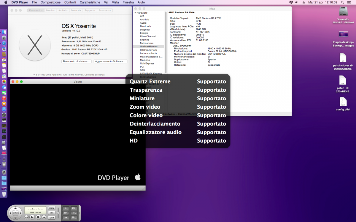

copil Posted April 21, 2015 Share Posted April 21, 2015 ludox Ciao. Per riconoscere la mia ho dovuto usare questi parametri: ATIConnectorsData 00040000040300000001010112040401000400000403000000010201220505020400000014020000000103000000060600080000040200000001040011020103 ATIConnectorsPatch 00040000040300000001010112040401000400000403000000010201220505020400000014020000000100001102060500080000040200000001040011020103 Inject ATI FB NAME Futomaki PatchVBios True opzionale: VRAM 2048 MB Video Ports 4 Sembra andare più che bene. Postilla: Testato su 10.10.3 (14D136) Clover v. 3193 - 3202 UEFI 1 Link to comment https://www.insanelymac.com/forum/topic/305224-guida-clover-sapphire-r9-270x-4gb-ram/#findComment-2129845 Share on other sites More sharing options...

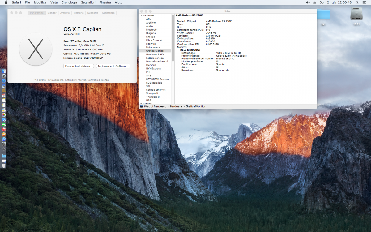

copil Posted June 21, 2015 Share Posted June 21, 2015 Riconfermo il post 12 tutto funziona su 10.11 EL CAPITAN Link to comment https://www.insanelymac.com/forum/topic/305224-guida-clover-sapphire-r9-270x-4gb-ram/#findComment-2147057 Share on other sites More sharing options...
