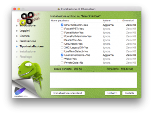

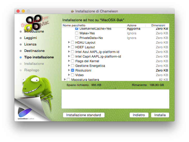

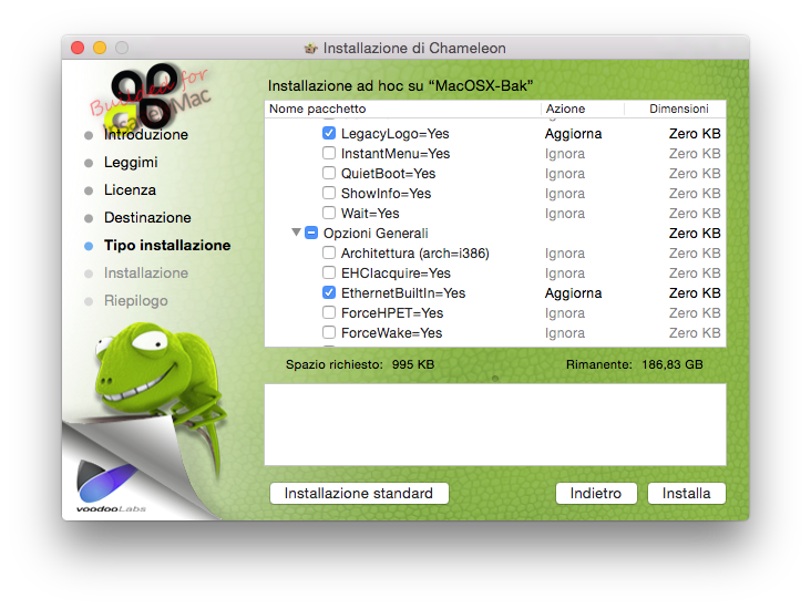

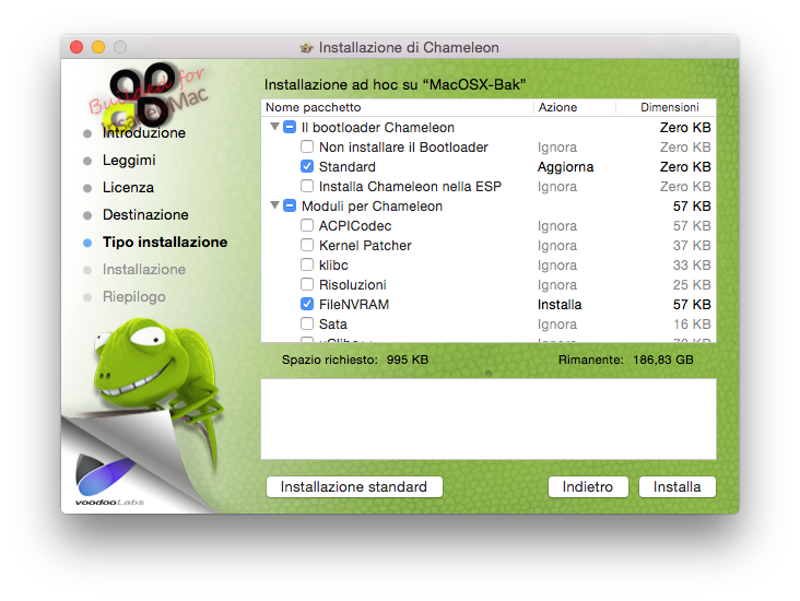

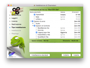

Jolly Posted March 20, 2015 Share Posted March 20, 2015 Ti ho preparato un pacchetto che scarichi e apri sul Desktop. Pocurati il FakeSMC (probabilmente c'è nella cartelle Extra/Extensions della pendrive). Apri la cartella Archivio e installa chameleon 2.3svn impostandolo come dalle immagini allegate (per la risoluzione seleziona quella del tuo schermo e scegli un tema a piacere). Fatto questo lancia Chameleon Wizard e creati un profilo SMBIOS, non so cosa stavi usando fino adesso, io sarei per MacPro 4,1, ma se usavi MacPro 3,1 va bene anche quello (clicca più volte i tasti casuale per renderlo "unico") Copia il DSDT.aml nella cartella Extra del HDD, poi con Kext Wizard installa AppleHDA, RealtekRTL81(credits to Agostino9446) e FakeSMC in System/Library Extensions. Apri Utility disco e ripara i permessi, poi con Kext Wizard ricostruisci la cache per System/Library Extensions. Incrocia le dita e riavvia. In tutti icasi ricorda che puoi avviare dalla pendrive se qualcosa non funzionasse. EDIT: ho dimenticato probabilmente una cosa, devi aggiungere GraphicsEnabler=Yes a org.cameleon. Puoi usare sempre chameleon wizard per farlo. Archivio.zip 2 Link to comment https://www.insanelymac.com/forum/topic/305098-asus-p7h57d-v-evo/page/2/#findComment-2121641 Share on other sites More sharing options...
vZeeKHD Posted March 21, 2015 Author Share Posted March 21, 2015 Ti ho preparato un pacchetto che scarichi e apri sul Desktop. Pocurati il FakeSMC (probabilmente c'è nella cartelle Extra/Extensions della pendrive). Apri la cartella Archivio e installa chameleon 2.3svn impostandolo come dalle immagini allegate (per la risoluzione seleziona quella del tuo schermo e scegli un tema a piacere). Fatto questo lancia Chameleon Wizard e creati un profilo SMBIOS, non so cosa stavi usando fino adesso, io sarei per MacPro 4,1, ma se usavi MacPro 3,1 va bene anche quello (clicca più volte i tasti casuale per renderlo "unico") Copia il DSDT.aml nella cartella Extra del HDD, poi con Kext Wizard installa AppleHDA, RealtekRTL81 e FakeSMC in System/Library Extensions. Apri Utility disco e ripara i permessi, poi con Kext Wizard ricostruisci la cache per System/Library Extensions. Incrocia le dita e riavvia. In tutti icasi ricorda che puoi avviare dalla pendrive se qualcosa non funzionasse. EDIT: ho dimenticato probabilmente una cosa, devi aggiungere GraphicsEnabler=Yes a org.cameleon. Puoi usare sempre chameleon wizard per farlo. Ci siamo! Avviato quasi senza problemi, niente audio per ora Comunque sembra girare bene, ora provo anche con l'HDMI e vi aggiorno. Ethernet funzionante 100% Grazie mille per la pazienza Edit: Funziona anche l'HDMI anche se a 1920x1080 sfora un po dal monitor, non penso che avrò problemi quando arriverà il 27 pollici Link to comment https://www.insanelymac.com/forum/topic/305098-asus-p7h57d-v-evo/page/2/#findComment-2121749 Share on other sites More sharing options...

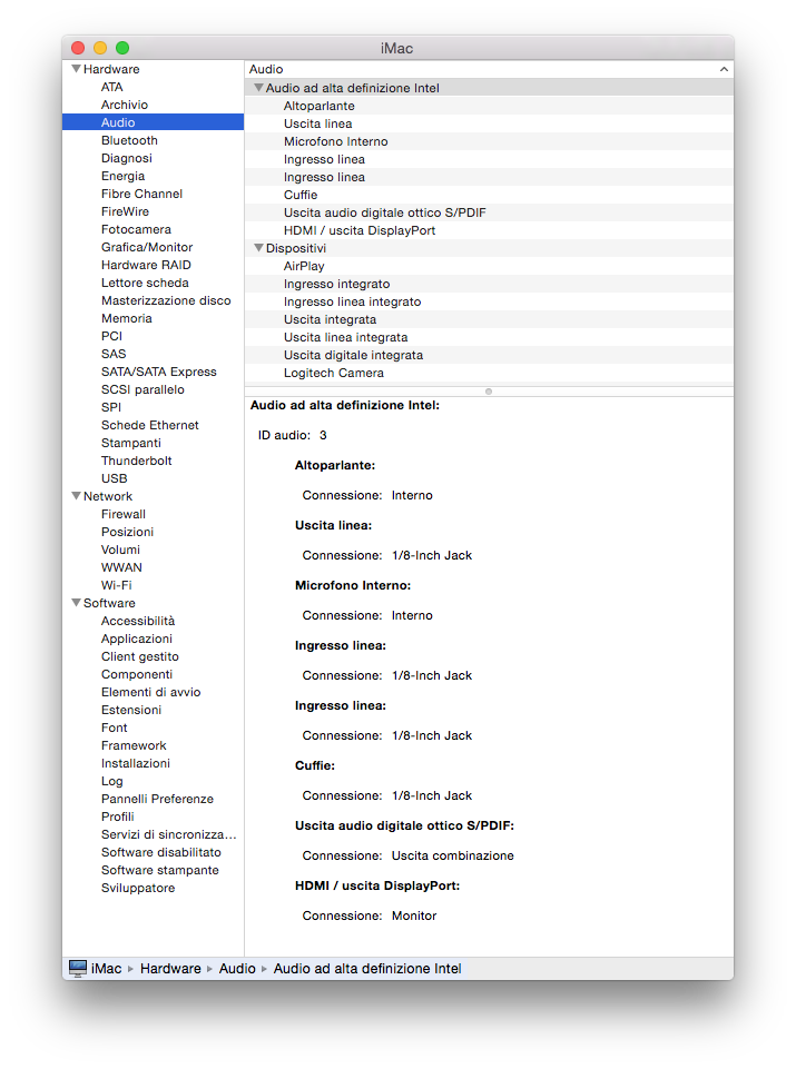

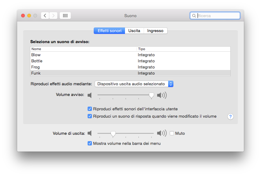

Jolly Posted March 21, 2015 Share Posted March 21, 2015 Controlla bene per l'audio, vai in preferenze di sistema/audio e configura l'uscita che usi. Devi anche flaggare le opzioni per il feedback dai tasti se vuoi sentire il bip quando li schiacci. Controlla anche in Informazioni di sistema/Audio come viene visto. (Guarda immagini allegate)Per hdmi prova a settare meglio le impostazioni del monitor sempre in preferenze di sistema. Prova i vari settaggi vedrai che si aggiusta, non c'entra la grandezza del monitor la risoluzione quella è. Se il device hdmi è un monitor/tv dovresti controllare nel suo menù i settings.Hai usato MacPro 3,1 o 4,1? Cosa intendevi con avviato quasi senza problemi? 1 Link to comment https://www.insanelymac.com/forum/topic/305098-asus-p7h57d-v-evo/page/2/#findComment-2121774 Share on other sites More sharing options...
