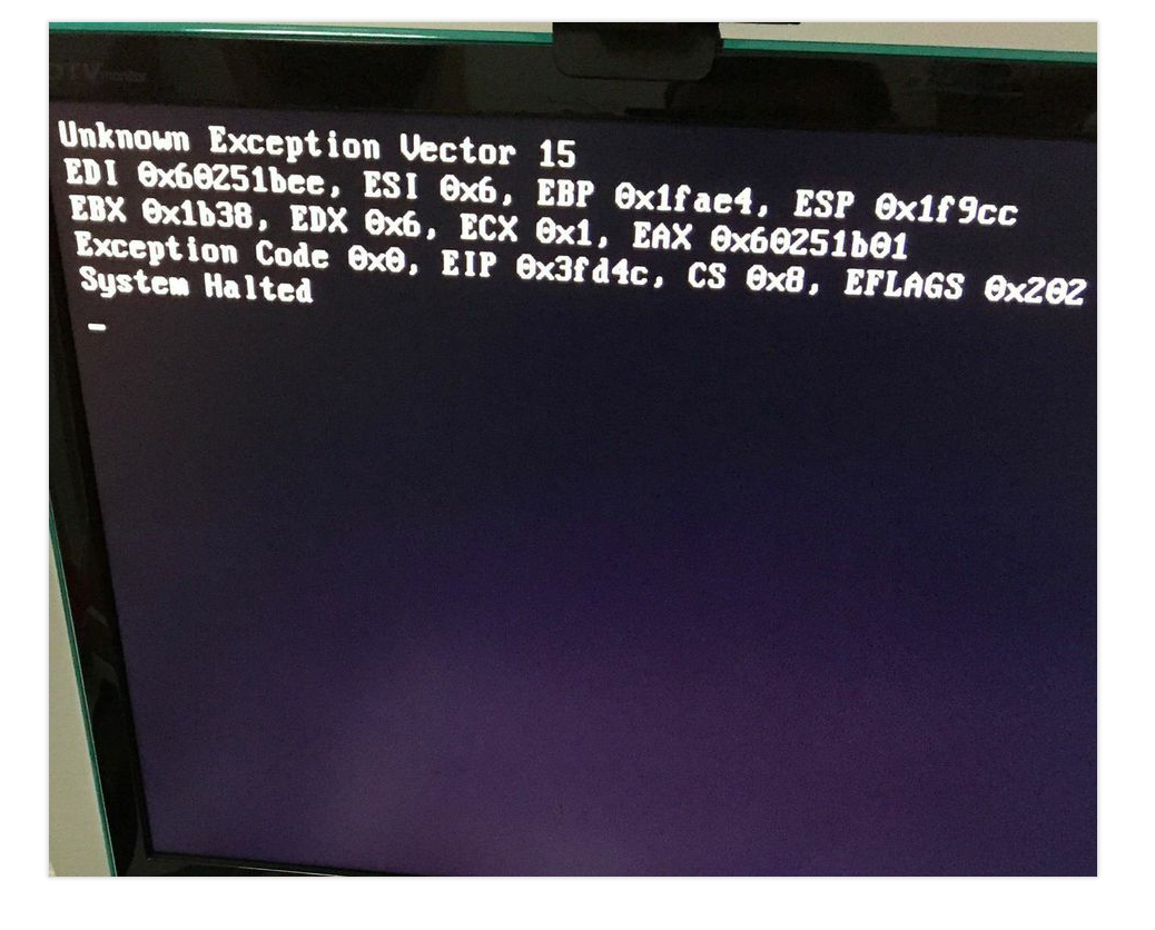

fladnaG86 Posted March 15, 2015 Author Share Posted March 15, 2015 Domanda stupidissima... hai provato a sostituire la Extra del disco con quella della USB? Si gia' provato ma nulla a sto punto credo ci sia qualche problema nella ssd se prima non lo faceva con hard disk e prima ancora con un altra ssd. Praticamente io ho iniziato installando macOS su un hard disk da 500giga dopo aver risolto grazie al vostro aiuto tutti i problemi ho fatto la clonazione su una ssd della kingstone e fin qui tutto bene poi ho fatto clonazione su hard disk da 1 tera e infine quando e' arrivata la nuova ssd della samsung ho rieseguito nuovamente altra clonazione. Solo che stavolta credo dopo aver clonato sulla nuova ssd Samsung la vecchia immagine ho eseguito l'installazione del boot loader direttamente dal macbook e non dalla chiavetta. Praticamente dopo la clonazione del disco sempre tramite macbook ho eseguito enoch specificando come destinazione SSD samsung. Potrebbe darsi che abbia compromesso qualcosa??? Ora che ci penso e' l'unico passaggio diverso che ho fatto dalle altre volte Link to comment https://www.insanelymac.com/forum/topic/305070-errore-al-avvio-di-macos/page/2/#findComment-2120208 Share on other sites More sharing options...

fladnaG86 Posted March 15, 2015 Author Share Posted March 15, 2015 Prova a scaricare direttamente chameleon e installalo da SSD: http://www.insanelymac.com/forum/files/file/59-chameleon-23-svn/ ma io uso enoch come bootloader, tu dici di provare con altro bootloader? Link to comment https://www.insanelymac.com/forum/topic/305070-errore-al-avvio-di-macos/page/2/#findComment-2120218 Share on other sites More sharing options...

carbo178 Posted March 15, 2015 Share Posted March 15, 2015 Puoi scaricare il pacchetto di installazione di Enoch o Chameleon, lanciarlo e alla fine ripristinare la cartella Extra. Hai provato a ricostruire la cache di sistema? Link to comment https://www.insanelymac.com/forum/topic/305070-errore-al-avvio-di-macos/page/2/#findComment-2120267 Share on other sites More sharing options...
fladnaG86 Posted March 15, 2015 Author Share Posted March 15, 2015 Si ho provato più volte a reinstallare enoch, cancellare cartella extra, ripristinare cartella extra da chiavetta con bootloader enoch, riparare permessi del disco. Per ricostruire la cache cosa serve non basta ripare il disco e i permessi da utility disco? Link to comment https://www.insanelymac.com/forum/topic/305070-errore-al-avvio-di-macos/page/2/#findComment-2120270 Share on other sites More sharing options...

copil Posted March 24, 2015 Share Posted March 24, 2015 fladnag86 Nel mio piccolo, prova a riestrarre il dsdt vergine da una live linux: sia in 4.0 che in 5.0 acpi ( MaciASL ) hai 2 errori nei device PEGP1 e PEGP2. Link to comment https://www.insanelymac.com/forum/topic/305070-errore-al-avvio-di-macos/page/2/#findComment-2122497 Share on other sites More sharing options...
Jolly Posted March 24, 2015 Share Posted March 24, 2015 fladnag86 Nel mio piccolo, prova a riestrarre il dsdt vergine da una live linux: sia in 4.0 che in 5.0 acpi ( MaciASL ) hai 2 errori nei device PEGP1 e PEGP2. Quei valori sono normali, vengono ricreati automaticamente dal Editor. Anche se li elimini riappaiono, ma non danno problemi. L'unica cosa se modifichi il dsdt devi letteralmente cancellare le linee corrispondenti per poter salvare. Errori cosi random potrebbero essere anche essere dovuti ad un modulo di memoria difettoso. Se puoi prova toglierne uno (o due se ne hai 4) e se si ripresenta l'errore scambiarli 1 Link to comment https://www.insanelymac.com/forum/topic/305070-errore-al-avvio-di-macos/page/2/#findComment-2122527 Share on other sites More sharing options...
carlo_67 Posted March 24, 2015 Share Posted March 24, 2015 Mi intrometto da ieri sera ho lo stesso identico errore su ssd e non è samsung ne ho clonato il sistema ne dal dsdt perche fino a ieri andava bene quindi dipende da Enoch e dal file boot che è in root Sto facendo da giorni prove con Enoch 2588 per AMD e mi da da ieri quell'errore, se faccio boot da un altra partizione il sistema si avvia tranquillamente quindi è il boot prova a istallare chamaleon su una usb e bootta da li vedi se parte, ho aperto il disco con gparted el'ssd presenta una partizioncina non allocata all'inizio del disco e credo che dipenda da quello stasera provo a ristallare e al momento della inizializzazione partiziono in un unica partizione in modo che pulisce tutto il disco carlo_67 1 Link to comment https://www.insanelymac.com/forum/topic/305070-errore-al-avvio-di-macos/page/2/#findComment-2122529 Share on other sites More sharing options...

ErmaC Posted March 24, 2015 Share Posted March 24, 2015 quindi dipende da Enoch e dal file boot che è in root Sto facendo da giorni prove con Enoch 2588 per AMD e mi da da ieri quell'errore, se faccio boot da un altra partizione il sistema si avvia tranquillamente quindi è il boot carlo_67 OFF TOPIC Ciao Carlo ieri ho aggiornato chameleon sull'SVN ed ho aggiornato nella sezione download Enoch 2644 (in sync con l'ultimo chammy) Potresti provare a sostituire solo il file boot? PS Enoch 2644 include le modifiche per le CPU AMD (ancora infase di test e ringraziamenti andranno a Bronya) END OFF TOPIC ErmaC 1 Link to comment https://www.insanelymac.com/forum/topic/305070-errore-al-avvio-di-macos/page/2/#findComment-2122601 Share on other sites More sharing options...

fladnaG86 Posted March 26, 2015 Author Share Posted March 26, 2015 Quindi voi dite di formattare (posso fare anche un secure erase) creo una partizione sulla ssd e rimetto il clone. Ma invece di caricare enoch installo chamaleon??? Per copil: Io riesco ad avviare il sistema solo quando vado per fare il riavvio mi da quell'errore. Link to comment https://www.insanelymac.com/forum/topic/305070-errore-al-avvio-di-macos/page/2/#findComment-2123308 Share on other sites More sharing options...
Jolly Posted March 26, 2015 Share Posted March 26, 2015 Ti serve un programma con Carbon copy cloner. Lasci perdere le partizioni, meglio se usi un HDD qualunque lo partizioni con 1partizione Mac o s esteso journaled opzioni guid e poi dal disco attuale cloni OS X sul disco appena preparato. Intanto fai questo Link to comment https://www.insanelymac.com/forum/topic/305070-errore-al-avvio-di-macos/page/2/#findComment-2123312 Share on other sites More sharing options...
fladnaG86 Posted March 26, 2015 Author Share Posted March 26, 2015 Ti serve un programma con Carbon copy cloner. Lasci perdere le partizioni, meglio se usi un HDD qualunque lo partizioni con 1partizione Mac o s esteso journaled opzioni guid e poi dal disco attuale cloni OS X sul disco appena preparato. Intanto fai questo io ho sempre creato prima l'immagine del disco con carbon copy e poi clonato immagine sul ssd. Stasera se ho tempo provo a fare come dici tu Link to comment https://www.insanelymac.com/forum/topic/305070-errore-al-avvio-di-macos/page/2/#findComment-2123317 Share on other sites More sharing options...
