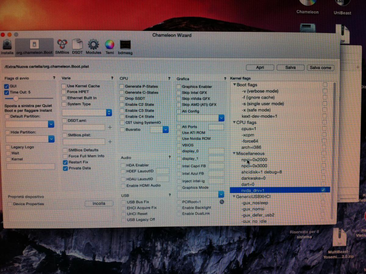

Fabio1971 Posted March 5, 2015 Share Posted March 5, 2015 Hai aggiunto in org.chameleon.Boot.plist il flag : nvda_drv=1 Fabio 1 Link to comment https://www.insanelymac.com/forum/topic/304906-nvidia-geforce-gt730-2gb-yosemite-10102/#findComment-2117908 Share on other sites More sharing options...
firefox306 Posted March 5, 2015 Author Share Posted March 5, 2015 In questo minuto non ricordo anche perchè era molto tardi, quando ho rinunciato. L'unica cosa è che con la 8600 tutto va (smart tv a parte perchè non ho provato). Questa sera proverò a controllare. Ma anche con la chiavetta usb e con la 730 resta su schermo bianco. Inizio ad avere il dubbio che la Gainward nvidia gt730 2gb, non sia compatibile con yosemite o crea qualche problema con la asus p5q. Avendola acquistata da meno di una settimana sarei propenso a cambiarla con qualcosa di simile (accetto vs consigli) Link to comment https://www.insanelymac.com/forum/topic/304906-nvidia-geforce-gt730-2gb-yosemite-10102/#findComment-2117910 Share on other sites More sharing options...
Fabio1971 Posted March 5, 2015 Share Posted March 5, 2015 Controlla in o.c.B.p. e devi abilitare i driver nVidia dalla bara in alto icona nVidia Fabio Link to comment https://www.insanelymac.com/forum/topic/304906-nvidia-geforce-gt730-2gb-yosemite-10102/#findComment-2117916 Share on other sites More sharing options...

Fabio1971 Posted March 6, 2015 Share Posted March 6, 2015 I due file non devi eliminarli intendo smbios e o.c.B.p. Come smbios utilizza Mac Pro 3.1 In o.c.B.p. Aggiungi i due flag Devi flaggare i web driver nVidia Fabio 2 Link to comment https://www.insanelymac.com/forum/topic/304906-nvidia-geforce-gt730-2gb-yosemite-10102/#findComment-2118270 Share on other sites More sharing options...
firefox306 Posted March 9, 2015 Author Share Posted March 9, 2015 Ciao Ragazzi. Malgrado provo ad installare il chamaleon e inserisco le flag dove consigliato nvda_drv=1 grphicsenabler=no il sistema non parte. quindi come scritto sopra sono costretto ad eliminare da extra il file e ripartire dalla usb e poi digitare le stringhe nvda_drv=1 graphicsenabler=no Solo in questo caso il sistema parte. vi allego lo screen del chamaleon. Link to comment https://www.insanelymac.com/forum/topic/304906-nvidia-geforce-gt730-2gb-yosemite-10102/#findComment-2118457 Share on other sites More sharing options...
