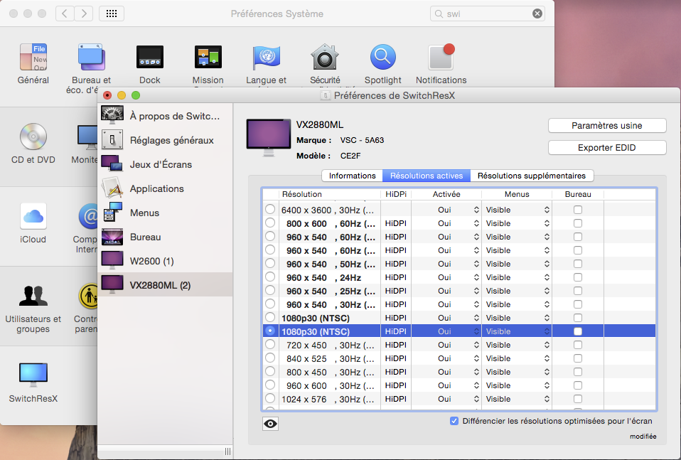

iCore Posted March 2, 2015 Share Posted March 2, 2015 Bonjour à tous J'ai récemment, acheté un écran 4K et je ne savais pas si je pourrais ou non avoir l'affichage retina. Maintenant que je l'ai et que ca marche, je voulais partager mon experience. Déjà la premiere chose, c'est que OUI, on peut faire du retina avec un écran 4K sur un hackintosh. Le retina c'est quoi ? C'est le fait d'afficher une image en 1920x1080 sur un écran qui est en 3840x2160.Mais l'affichage se fait réellement en 3840x2160. (Parce que changer la resolution en 1920x1080, ca se fait en 1 clic dans les preferences systeme, mais ca fait une image toute floue) En retina, l'ordinateur envoie à l'ecran une image en 3840x2160, mais qui est en realité une image en 1920x1080 avec beaucoup plus de details. Ainsi, au lieu d'avoir une image tout petite (où il faut de tres bon yeux pour lire les menus) on a une image "normale" mais beaucoup plus fine. C'est extrêmement agréable quand on travaille sur du texte. Dans mon cas, c'est un moniteur 28" ViewSonic VX2880ML (458€ chez Amazon) Attention c'est écran n'est que 30Hz en 3840x2160. Ce qu'il veut dire qu'il n'affiche que 30 images seconde.Cela induit un lag de la souris à l'usage, c'est à dire que la souris accuse un léger retard entre le mouvement de la main et le mouvement du curseur.C'est un peu gênant, mais supportable en regard du confort de lecture apporté. Cet écran est branché (en Display Port, condition sine qua non pour l'affichage en 3840x2160.) sur une Nvidia GTX660. La mienne est une MSI Gaming Twin Frozer (211€ chez Amazon, mais on trouve d'autres GTX660 moins chères, comme cette Gigabyte à 181€) Le problème, c'est qu'à ce niveau votre hackintosh n'est capable que d'afficher du 3840x2160, pas en retina. L'outil magique qui va vous permettre de forcer le système à voir votre écran comme retina, c'est SwitchResX Pas besoin de l'acheter, la version de demo (14 jours) suffira. Installez là, puis allez dans de panneau de configuration, dans SwitchResX et sélectionnez votre moniteur dans la colonne de gauche. (moi j'en ai 2, le W2600 et le VX2880ML) Ensuite cliquez sur l'onglet Resolutions Actives et dans la liste de résolution supportées, allez sélectionner 1920x1080 (HiDPI) Le HiDPI c'est le mot magique qui veut dire Retina Dans mon cas, comme mon écran ne supporte que le 30Hz, ca apparait comme du 1080p en NTSC. (et je ne sais pas pourquoi j'en ai 2 mais un seul fonctionne): C'est sous Yosemite mais ca marche aussi sous Mavericks (Cliquez sur l'image pour zoomer) Une fois la resolution changée, vous pourrez desinstaller SwitchResX (clic droit>desinstaller dans la mosaïque des paramètres systèmes) mais attention, si jamais vous retournez dans les preferences systeme et que vous changez la resolution, vous ne pourrez plus revenir en retina sans switch resx. Je travaille sur un moyen (en ligne de commande) de rajouter la resolution retina de mon ecran dans les pref systeme, je vous tiendrai au courant si j'y arrive. Link to comment https://www.insanelymac.com/forum/topic/304887-affichage-retina-sur-un-hack-cest-possible/ Share on other sites More sharing options...
