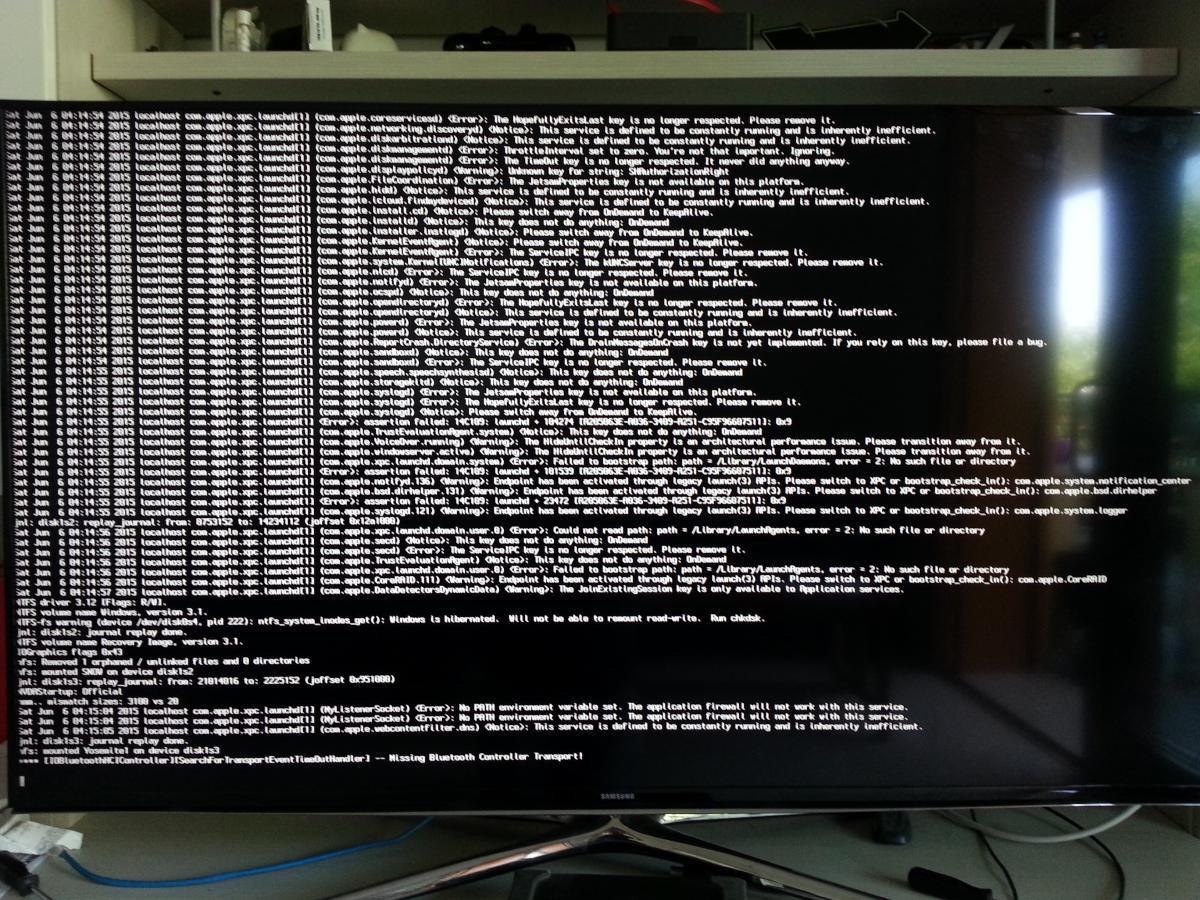

ghigoalbano Posted June 6, 2015 Author Share Posted June 6, 2015 Eccomi: ho lanciato l'installazione in verbose mode e si ferma sulla scritta coma da foto (ma almeno facciamo passi da gigante vero? :lol: ) La foto non è un granchè ma dice "missing bluethoot controller transport" Link to comment Share on other sites More sharing options...
Fabio1971 Posted June 6, 2015 Share Posted June 6, 2015 In EFI/Clover/kext/10.10 copia FakeSMC.kext Fabio 1 Link to comment Share on other sites More sharing options...

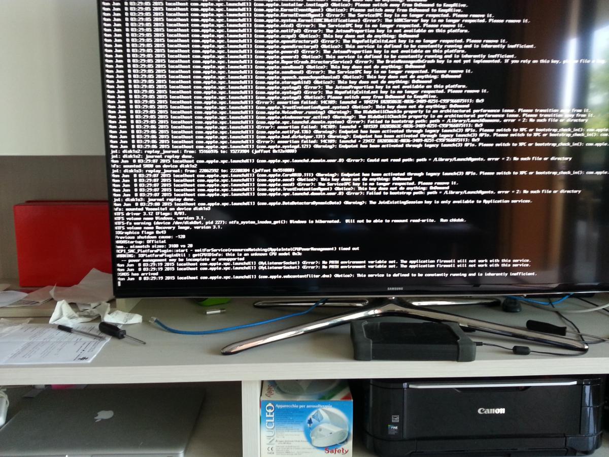

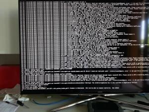

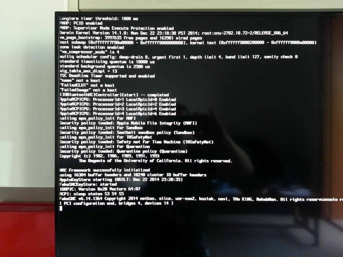

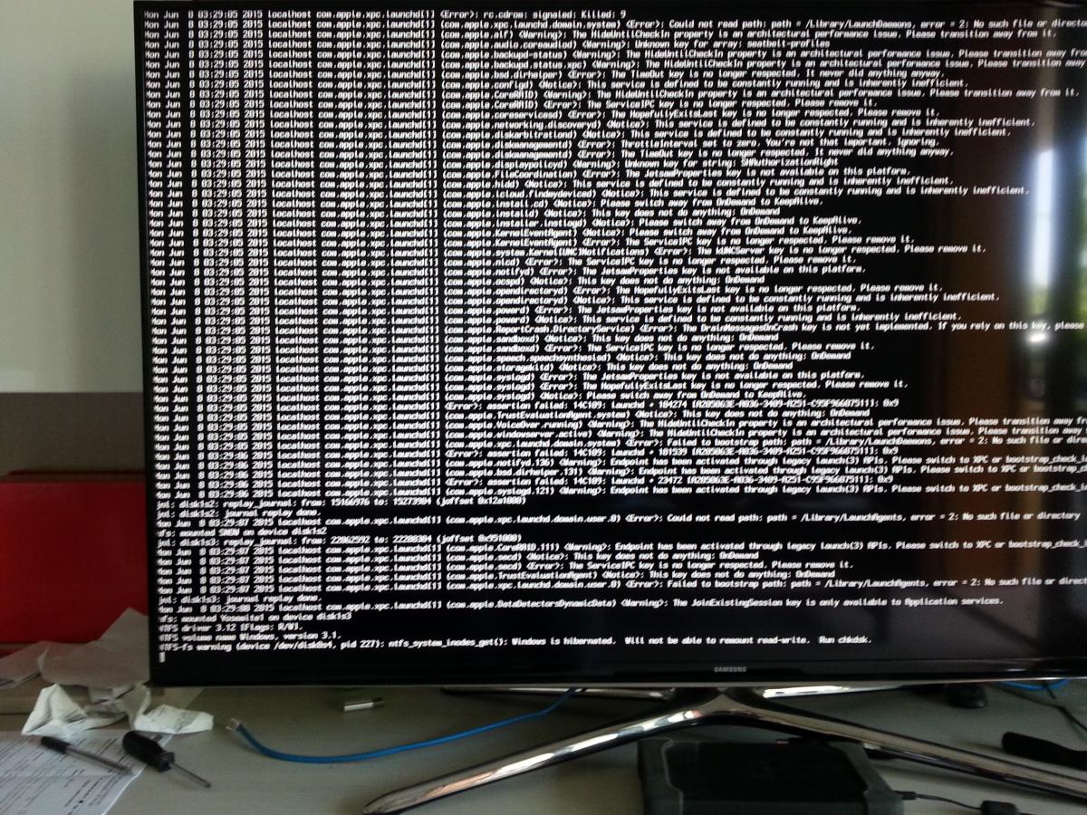

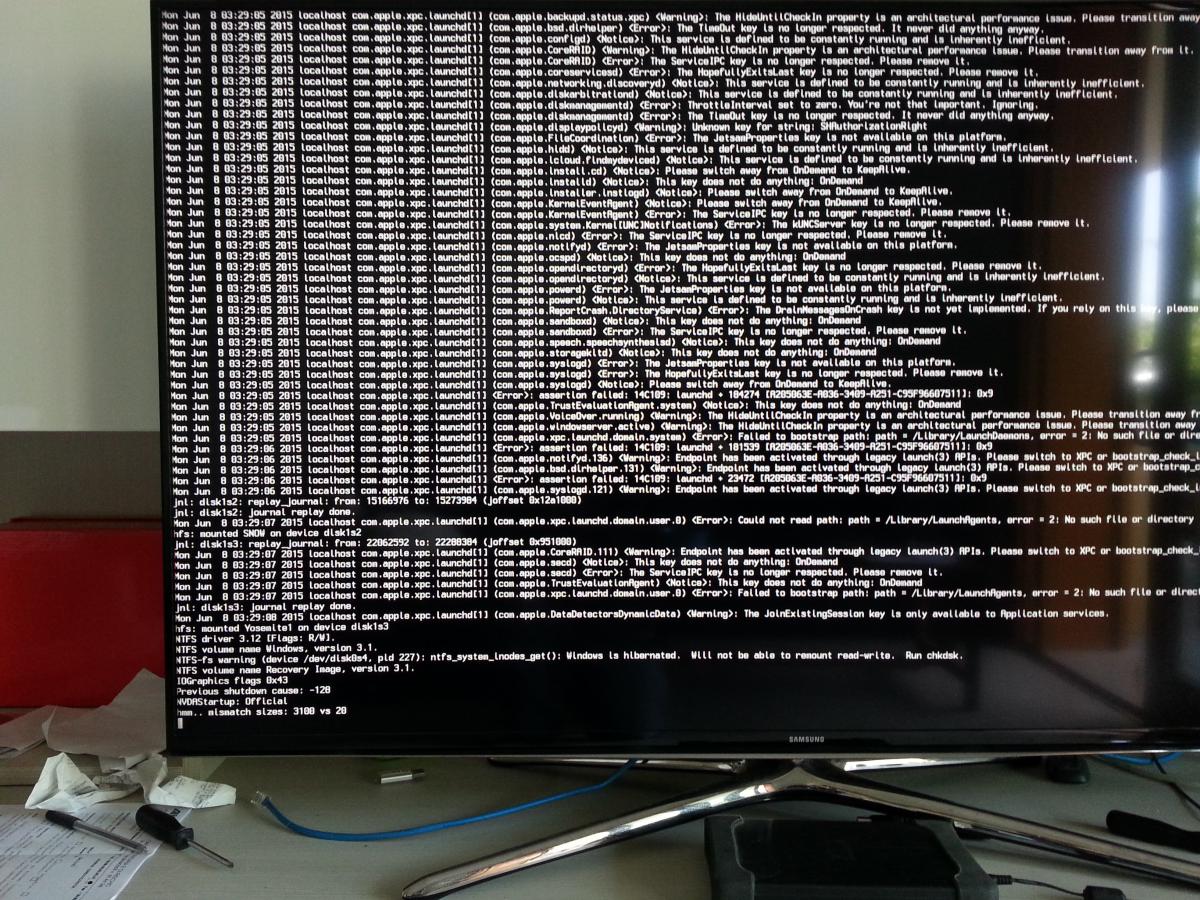

ghigoalbano Posted June 8, 2015 Author Share Posted June 8, 2015 Buon giorno Fabio, Ho fatto la prova ma si riavvia. se pensi posso fare una foto qualche secondo prima che si riavvia Ho provato a fare qualche foto Sono in sequenza, scusa il disordine sul mobile Link to comment Share on other sites More sharing options...

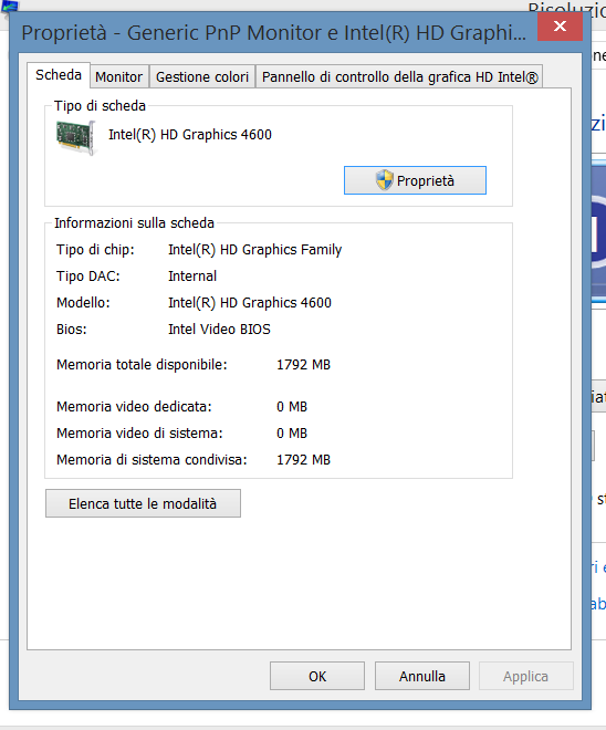

Fabio1971 Posted June 8, 2015 Share Posted June 8, 2015 Ciao Da bios hai possibilitá di impostare alla video integrata 32/64 MB di memoria Fabio 1 Link to comment Share on other sites More sharing options...
ghigoalbano Posted June 8, 2015 Author Share Posted June 8, 2015 No solo primario o secondario a tutte e due le schede. Ovviamente sono partito con HD4600 ( che da win mi dice che ha solo memoria di sistema e non dedicata) Link to comment Share on other sites More sharing options...
Fabio1971 Posted June 8, 2015 Share Posted June 8, 2015 Da usb EFI/Clover/kext/10.10 installa il NullCPUPowerManagement.kext e rifai la procedura Fabio 1 Link to comment Share on other sites More sharing options...

ghigoalbano Posted June 8, 2015 Author Share Posted June 8, 2015 staccato ma si riavvia, cioè mi torna sempre sul boot e riavvia la pennetta. Avviato in verbose mode. Credo di aver letto qialcosa sul powermanagement prima del riavvio(power management incompleto o non supportato) diskpart list disk select disk (x, la x sta al tuo numero del disco) list partition select partition (x, il numero di partizione di yosemite) active No non ho provato ma credo che Fabio (che mi sta seguendo dall'inizio) abbia uno scopo nelle prove che stiamo facendo anche perchè a me serve il dual boot con win Link to comment Share on other sites More sharing options...
Fabio1971 Posted June 8, 2015 Share Posted June 8, 2015 Sto arrivando! Bios conteolla che sia disabilitato vt-d Fabio 1 Link to comment Share on other sites More sharing options...
