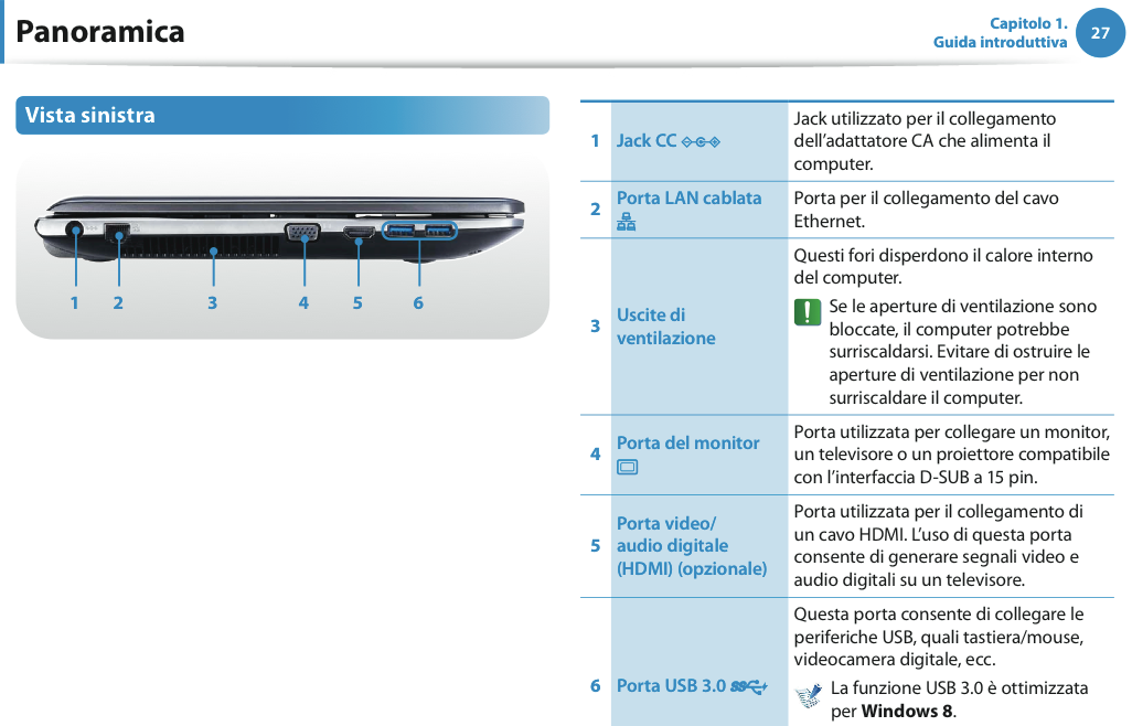

Micky1979 Posted February 16, 2015 Share Posted February 16, 2015 ...... ma volevo capire se fosse capito ad altri Si a me! (Rieccomi...) Scusa se non ti ho risposto sull'altro topic, ma non è che per caso stai scambiando le porte USB 2.0 per quelle USB 3.0??? Anche a me funzionano se ci metto la pennina wireless del mouse senza driver addizionali, ma non gli hard disk. Questo succede perchè il tuo controller USB 3.0 è Intel ed è integrato nel processore come quello di un MacBook con processore Ivy o Haswell, ma poi ovviamente ci sono degli Hub interni e quant'altro...e li iniziano i dolori: avevo inserito nel tuo DSDT alcuni fake id + aggiunta di alcune "properties" mancanti che servono per attivare il driver XHC. Le tue porte USB 3.0 sono quelle di sinistra... confermi?? Sennò bisogna che studiamo tutti il tuo PC Link to comment https://www.insanelymac.com/forum/topic/304579-usb-20-e-30-su-samsung-np350v5c/#findComment-2112284 Share on other sites More sharing options...

MacPezzotto Posted February 17, 2015 Author Share Posted February 17, 2015 Si a me! (Rieccomi...) Scusa se non ti ho risposto sull'altro topic, ma non è che per caso stai scambiando le porte USB 2.0 per quelle USB 3.0??? Anche a me funzionano se ci metto la pennina wireless del mouse senza driver addizionali, ma non gli hard disk. Questo succede perchè il tuo controller USB 3.0 è Intel ed è integrato nel processore come quello di un MacBook con processore Ivy o Haswell, ma poi ovviamente ci sono degli Hub interni e quant'altro...e li iniziano i dolori: avevo inserito nel tuo DSDT alcuni fake id + aggiunta di alcune "properties" mancanti che servono per attivare il driver XHC. Le tue porte USB 3.0 sono quelle di sinistra... confermi?? Sennò bisogna che studiamo tutti il tuo PC USB 3.png non me lo riesco a spiegare, ma le porte usb2.0 hanno ripreso a funzionare con le penne usb. non credo che sia stato un intervento divino, ma nemmeno mio... almeno, non ricordo! il mistero si infittisce.... PS: sulle USB3.0 continuano a NON funzionare EDIT: il tempo di un riavvio e ora hanno ripreso a NON funzionare, nessuna penna usb2.0 viene riconosciuto su nessuna porta! EDIT2: sono le tre di notte, ma la curiosità mi stava divorando! non ci crederai, ma le porte usb2.0 sulla destra riconoscono le penne usb solo se entro in yosemite, riavviando da win8 !!! se spengo o riavvio da yosemite, invece, e rientro in yosemite le penne usb non vengono più riconosciuto !!! non capisco il perché, ovviamente, ma non mi meraviglia perchè quando riavvio da yosemite ed entro in win8, il wifi non funziona, lo devo disabilitare e poi abilitare per riuscire a connettermi ad internet. cmq me la sto ridendo !!! Link to comment https://www.insanelymac.com/forum/topic/304579-usb-20-e-30-su-samsung-np350v5c/#findComment-2112371 Share on other sites More sharing options...
Micky1979 Posted February 17, 2015 Share Posted February 17, 2015 @Micky1979: I've used DSDT injections like that before but this is different. Intel 7-series chipsets need a particular fix to get USB working properly. I have your identical Chip (HM76) and for me both USB 2.0 and USB 3.0 are working PS: sulle USB3.0 continuano a NON funzionare Ma hai rimesso il GenericUSBXHCI.kext?? Guys give me time to import my identical patches to try on your DSDT.... Link to comment https://www.insanelymac.com/forum/topic/304579-usb-20-e-30-su-samsung-np350v5c/#findComment-2112524 Share on other sites More sharing options...
MacPezzotto Posted February 17, 2015 Author Share Posted February 17, 2015 I have your identical Chip (HM76) and for me both USB 2.0 and USB 3.0 are working Ma hai rimesso il GenericUSBXHCI.kext?? Guys give me time to import my identical patches to try on your DSDT.... NO! sto usando quelli nativi apple. sulle porte usb3.0 funziona tutto TRANNE le penne usb2.0 sulle porte usb2.0, le penne usb2.0 funzionano solo se riavvio da win8 e poi entro in yosemite, ma comunque in ogni caso l'hdd esterno usb3.0 non funziona su queste porte. perché le penne usb vengono riconosciute solo se riavvio da win8 ?????????? Link to comment https://www.insanelymac.com/forum/topic/304579-usb-20-e-30-su-samsung-np350v5c/#findComment-2112546 Share on other sites More sharing options...
Micky1979 Posted February 17, 2015 Share Posted February 17, 2015 Scusa ma se le tue porte USB 3.0 fanno funzionare il mouse o altro ma non i dischi non è che sei in una dimensione diversa da altri...già si sapeva Per il funzionamento bizzarro delle USB 2.0 è un altro discorso... EDIT le mie USB 2.0 O 3.0 sono al massimo della forma, funge tutto ma proprio tutto!!!! , non ho più nemmeno l'errore per il disco non espulso correttamente Vedo di importare le modifiche al vostro DSDT () Link to comment https://www.insanelymac.com/forum/topic/304579-usb-20-e-30-su-samsung-np350v5c/#findComment-2112561 Share on other sites More sharing options...
