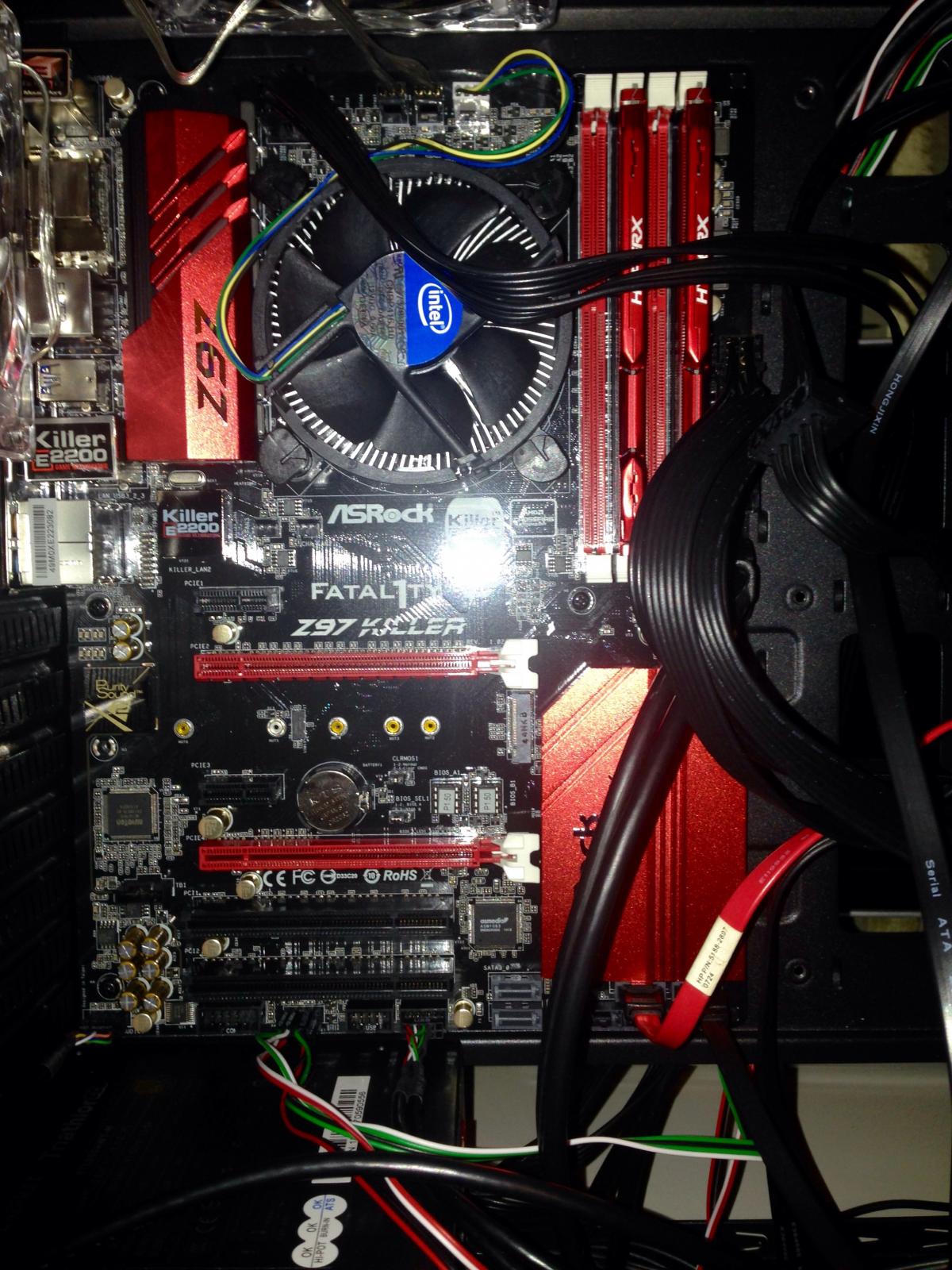

FFed777 Posted February 16, 2015 Author Share Posted February 16, 2015 Domanda scontata: hai collegato tutte e 2 le alimentazioni della scheda madre?? Mi riferisco soprattutto al connettore 8pin superiore oltre che al 24pin laterale. Ciao Ciro, si si ho collegato entrambi i connettori... Veramente non so dove abbia sbagliato (ecco una foto dell'interno del case) Link to comment Share on other sites More sharing options...
Ciro82 Posted February 16, 2015 Share Posted February 16, 2015 Hai provato a partire con un solo banco di ram (provando prima con uno poi con l'altro)? Per sicurezza fai un Clear Cmos. Altra prova che puoi fare è spostare il jumper della selezione Bios sulla seconda posizione. Link to comment Share on other sites More sharing options...
Fabio1971 Posted February 17, 2015 Share Posted February 17, 2015 Fai una cosa scollega tutti i cavi dell'alimentatore dalla mainboard, togli la batteria per qualche secondo Rimetti la batteria e collega i cavi Controlla i cavetti del case che vanno alla scheda madre Come uscita utilizza la dv-i o vga Fabio Link to comment Share on other sites More sharing options...
Ciro82 Posted February 17, 2015 Share Posted February 17, 2015 Appunto come dicevo nel post sopra, un clear Cmos... Link to comment Share on other sites More sharing options...

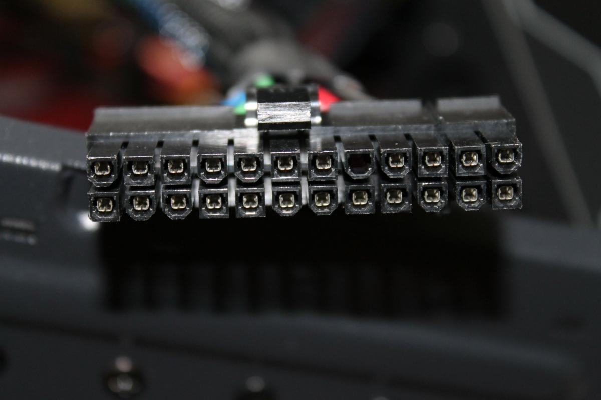

FFed777 Posted February 17, 2015 Author Share Posted February 17, 2015 Ulteriore domanda (forse) stupida... ieri sera ho notato che nel cavo che esce dall'alimentatore con 24pin (gli ultimi 4 se non ricordo male sono separabili) manca un pin...non arriva proprio il cavetto. E' normale? Link to comment Share on other sites More sharing options...
Fabio1971 Posted February 17, 2015 Share Posted February 17, 2015 Devi collegarli tutti e 24 pin, Fabio Link to comment Share on other sites More sharing options...
