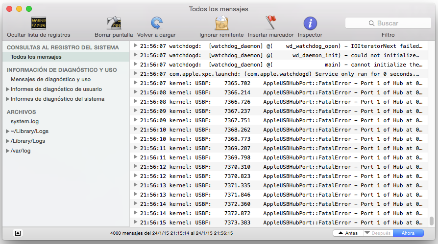

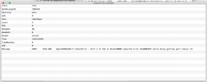

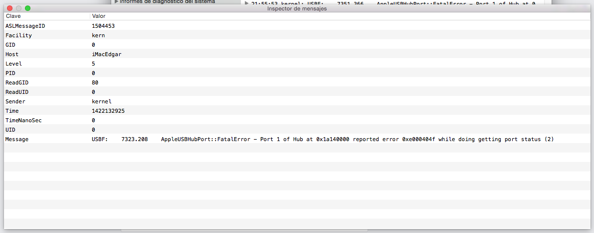

edgar46 Posted January 27, 2015 Share Posted January 27, 2015 Buenos días, Tengo instalado Yosemite 10.10.1 (14B25) en mi PC- Gigabyte GA-Z68X-UD3H-B3 (UEFI BIOS) - i5 2500k - nVidia GeForce 430 (Gigabyte GV-N430OC-1GL) - Clover 3050 He tenido versiones anteriores funcionando sin ningún problema. El problema vino cuando instale el Yosemite (con las primeras betas ya me pasaba), los USBs de vez en cuando dejan de funcionar. No se si el problema es de Yosemite (que ya ha sido actualizado un par de veces) o viene del Clover (antes de tener Yosemite usaba "Chameleon") He podido hacer un par de fotos a la consola con unos mensajes de error. También adjunto la configuración de Clover.Alguien le ha pasado algo similar o tiene alguna solución?Si me dejo algún fichero, decírmelo y lo subo. clover-config.zip Link to comment https://www.insanelymac.com/forum/topic/304161-usbs-dejan-de-funcionar/ Share on other sites More sharing options...

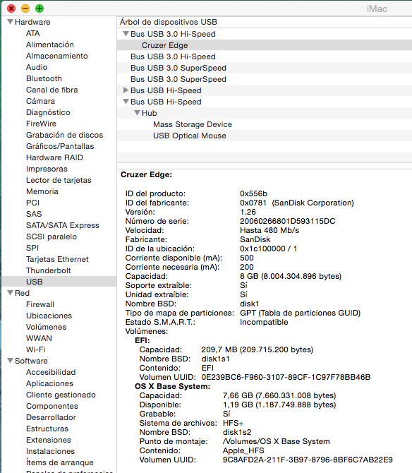

Maniac10 Posted February 1, 2015 Share Posted February 1, 2015 Si no te ha funcionado la combinación es probable que necesites activar FixOwnership. Y el parche esta funcionando correctamente, es solo que en el caso de USB3 se listan 2 veces cada chip, y dependiendo del dispositivo que conectes se muestra en "HiSpeed" si es USB 2 o en "SuperSpeed" si es USB 3. Este es mi pendrive USB3 por ejemplo: 1 Link to comment https://www.insanelymac.com/forum/topic/304161-usbs-dejan-de-funcionar/#findComment-2107856 Share on other sites More sharing options...
