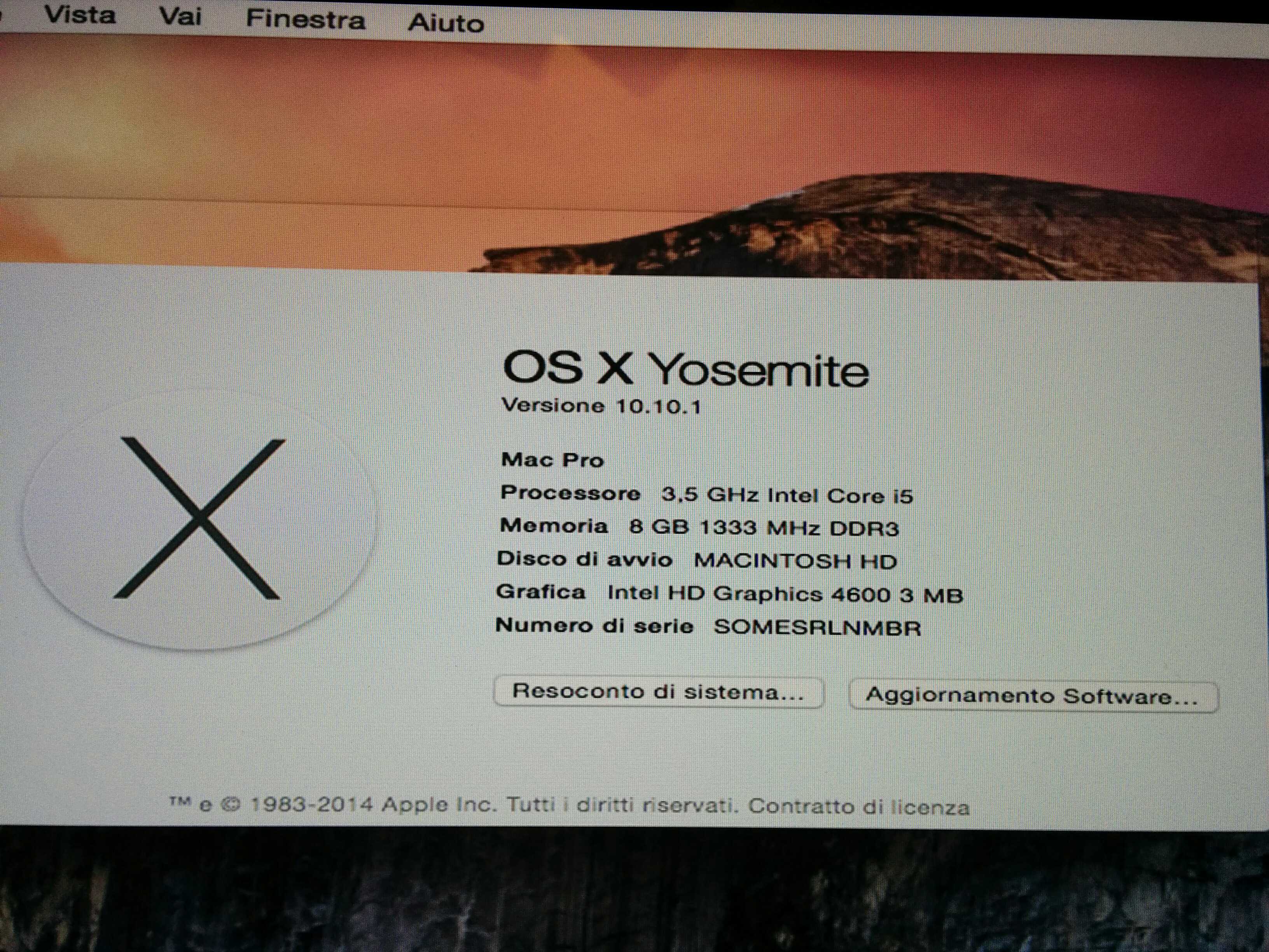

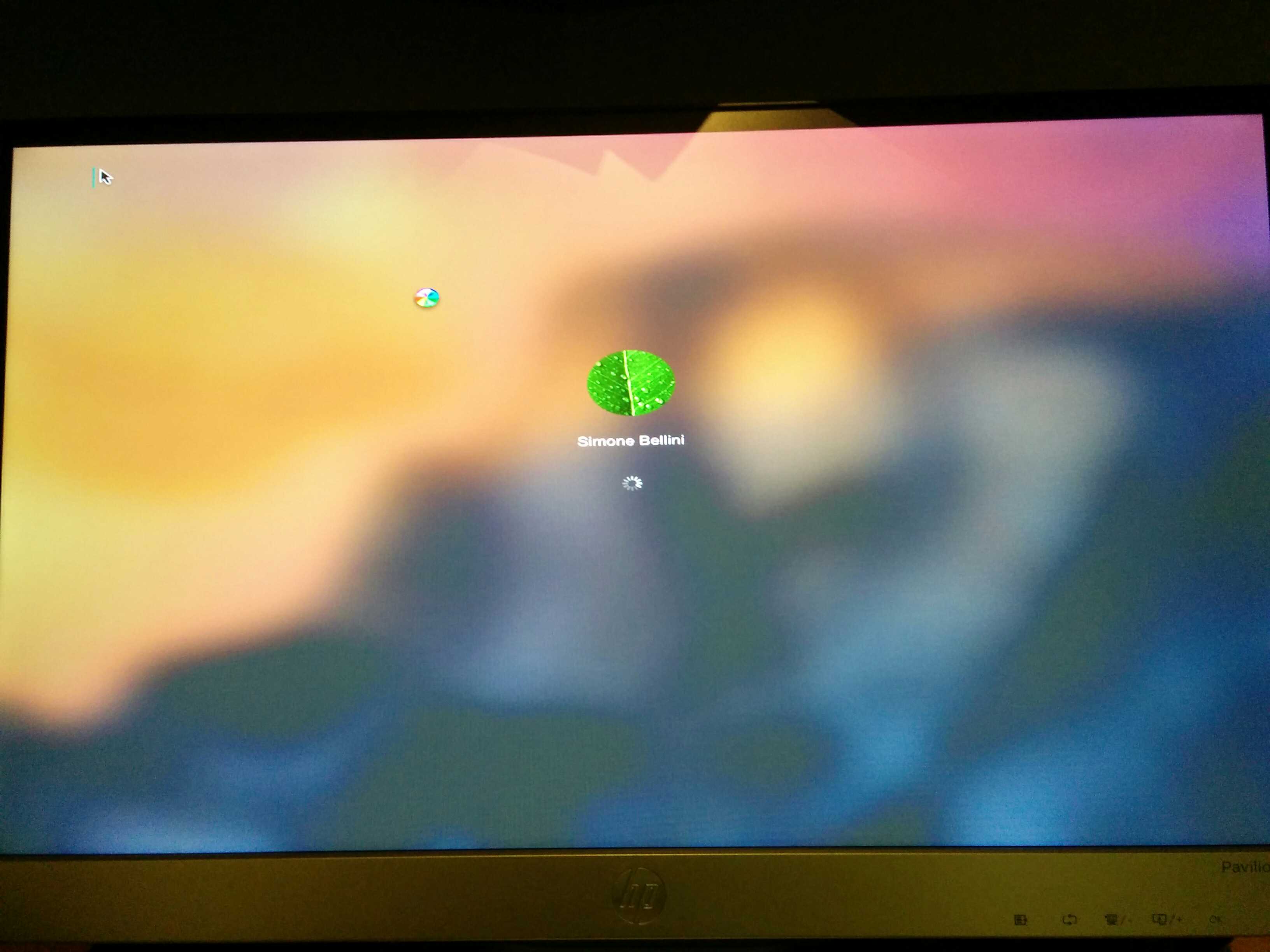

namenick Posted January 21, 2015 Author Share Posted January 21, 2015 Dunque installazione terminata, riuscito avvio e configurazione. Ora pero è bloccato sul caricamento del desktop in questa condizione (le due rotelline si muovono e reagiscono al movimento del mouse Ora non si muovono più... Inoltre, purtroppo, non riesco più ad avviare windows causa "bootmanager mancante" Provato con -no-zp e ora sono sul desktop ma Win non parte e Osx ha la barra grigia (non trasparente) e altri difetti grafici anche se in info su questo mac la grafica è riconosciuta...il problema più grosso è che senza win non posso scaricare i file per connettere OsX con il Dingle in firma...a tal proposito come faccio a farlo riconoscere e "utilizzare" con mac? Link to comment https://www.insanelymac.com/forum/topic/303997-progetto-hackintosh-yosemite-hackintosh-zone/page/2/#findComment-2104503 Share on other sites More sharing options...
marco.pisellonio80 Posted January 21, 2015 Share Posted January 21, 2015 Avresti dovuto installare OSX staccando l'HD di windows, comunque inserendo il DVD o USB di installazione puoi ripristinare il bootloader mediante la procedura di ripristino. Per il resto, la barra non trasparente è indice della mancata attivazione piena della GPU, che non conosco, quindi mi rimetto a chi ne sa di più. Link to comment https://www.insanelymac.com/forum/topic/303997-progetto-hackintosh-yosemite-hackintosh-zone/page/2/#findComment-2104524 Share on other sites More sharing options...
namenick Posted January 21, 2015 Author Share Posted January 21, 2015 Il problema è che ho un solo Hard disk quindi non posso staccarlo... Mi potresti spiegare bene come ripristinare il bootloader? Comunque dopo una re installazione di Osx ora è in fullhd senza nessuna modifica e la grafica va liscia , molto strano!... Per il dongle? Come faccio? Grazie mille dell'aiuto Link to comment https://www.insanelymac.com/forum/topic/303997-progetto-hackintosh-yosemite-hackintosh-zone/page/2/#findComment-2104526 Share on other sites More sharing options...
Fabio1971 Posted January 21, 2015 Share Posted January 21, 2015 Per la video HD 4600 se utilizzi Chameleon aggiungi in org.chameleon.Boot.plist key>GraphicsEnabler</key> <string>Yes</string> <key>IntelAzulFB</key> <string>10</string> Fabio 1 Link to comment https://www.insanelymac.com/forum/topic/303997-progetto-hackintosh-yosemite-hackintosh-zone/page/2/#findComment-2104565 Share on other sites More sharing options...
namenick Posted January 21, 2015 Author Share Posted January 21, 2015 OK ha funzionato, per il dongle? Scusate se insisto ma capite che è essenziale. Come produttore è indicato realtek Link to comment https://www.insanelymac.com/forum/topic/303997-progetto-hackintosh-yosemite-hackintosh-zone/page/2/#findComment-2104567 Share on other sites More sharing options...
