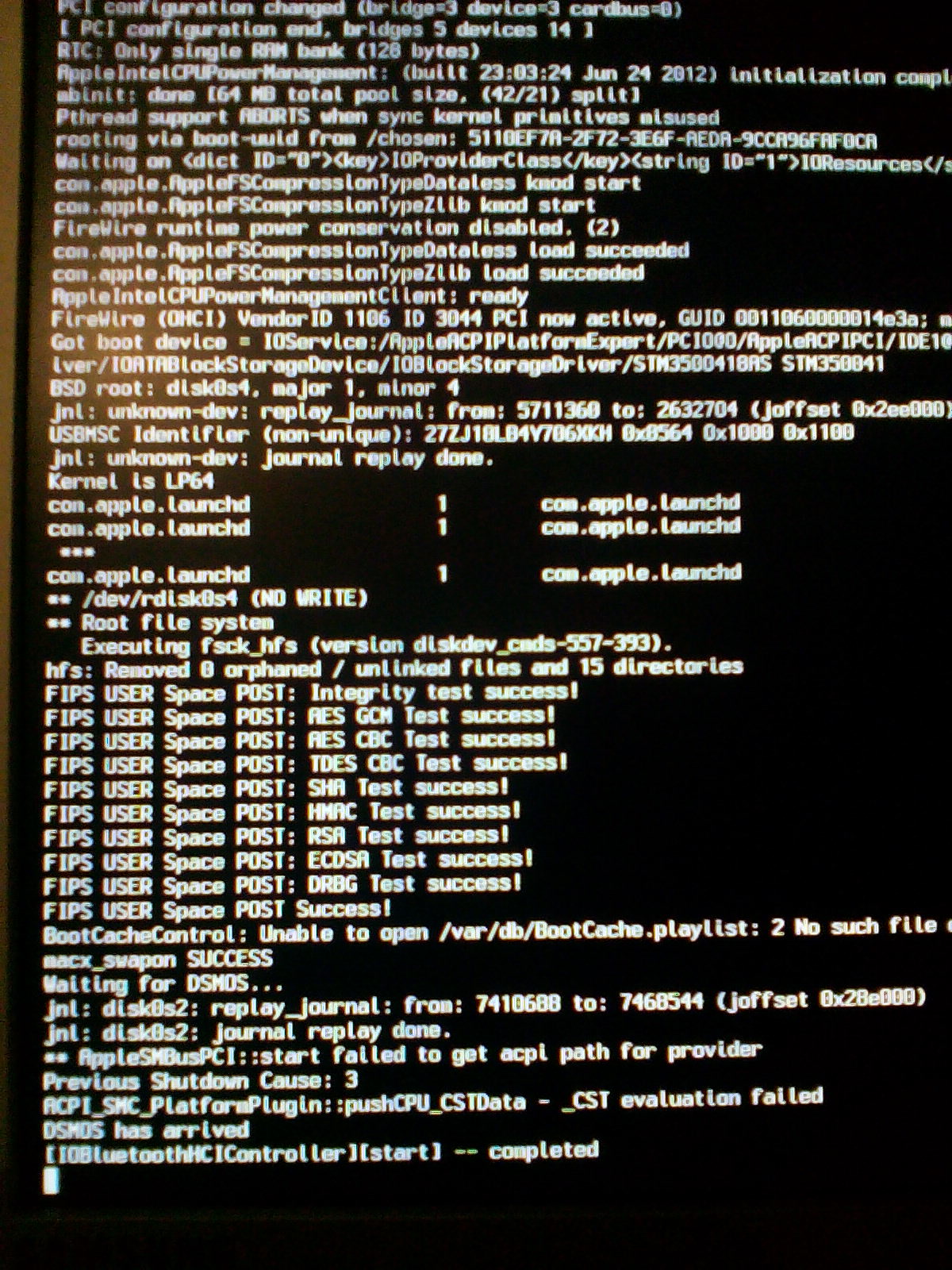

carlo_67 Posted February 2, 2015 Share Posted February 2, 2015 avvia con -v e vedi dove si blocca -v -f GraphicsEnabler=Yes Link to comment https://www.insanelymac.com/forum/topic/303970-sul-mio-hardware-yosemite-si-puo/#findComment-2108169 Share on other sites More sharing options...
Fabio1971 Posted February 3, 2015 Share Posted February 3, 2015 Fabio, innanzitutto grazie per la risposta. purtroppo ho poco tempo da dedicare al mio hack...cmq ho installato ML con pandora. tutto bene la fase di installazione, al primo avvio mi si blocca tutto....a meno che non parta con -x!! Se puoi aiutarmi ti ringrazio in anticipo...se mi indichi una specifica istallazione per il mio hardware ci riprovo! grazie ancora. Se hai installato Enoch come bootloader, avvia con -v GraphicsEnabler=Yes (come detto da carlo67)Se si blocca posta una foto Fabio Link to comment https://www.insanelymac.com/forum/topic/303970-sul-mio-hardware-yosemite-si-puo/#findComment-2108224 Share on other sites More sharing options...

OF99AV Posted February 4, 2015 Share Posted February 4, 2015 Kext utilizzati e bootloader ? Link to comment https://www.insanelymac.com/forum/topic/303970-sul-mio-hardware-yosemite-si-puo/#findComment-2108723 Share on other sites More sharing options...

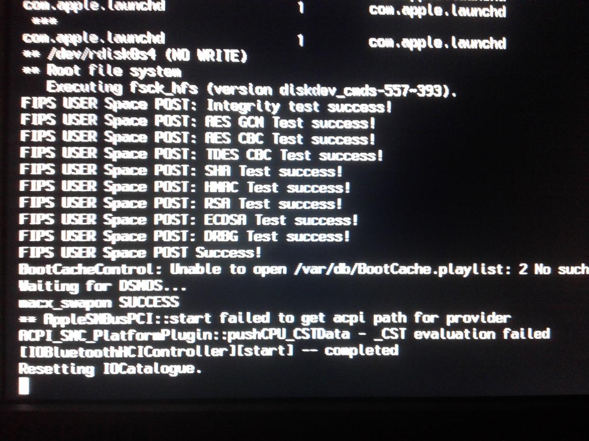

carbo178 Posted February 4, 2015 Share Posted February 4, 2015 Manca DSMOS has arrived, sembra non ci sia FakeSMC Link to comment https://www.insanelymac.com/forum/topic/303970-sul-mio-hardware-yosemite-si-puo/#findComment-2108732 Share on other sites More sharing options...
ciccio1973 Posted February 5, 2015 Author Share Posted February 5, 2015 Ottenuto DSMOS......inserito FakeSMC......ma ancora nullla. Mi consigliate di rifare tutto da capo? E seguire una guida da zero? E se si quale per il mio hardware? Grazie. Link to comment https://www.insanelymac.com/forum/topic/303970-sul-mio-hardware-yosemite-si-puo/#findComment-2109037 Share on other sites More sharing options...

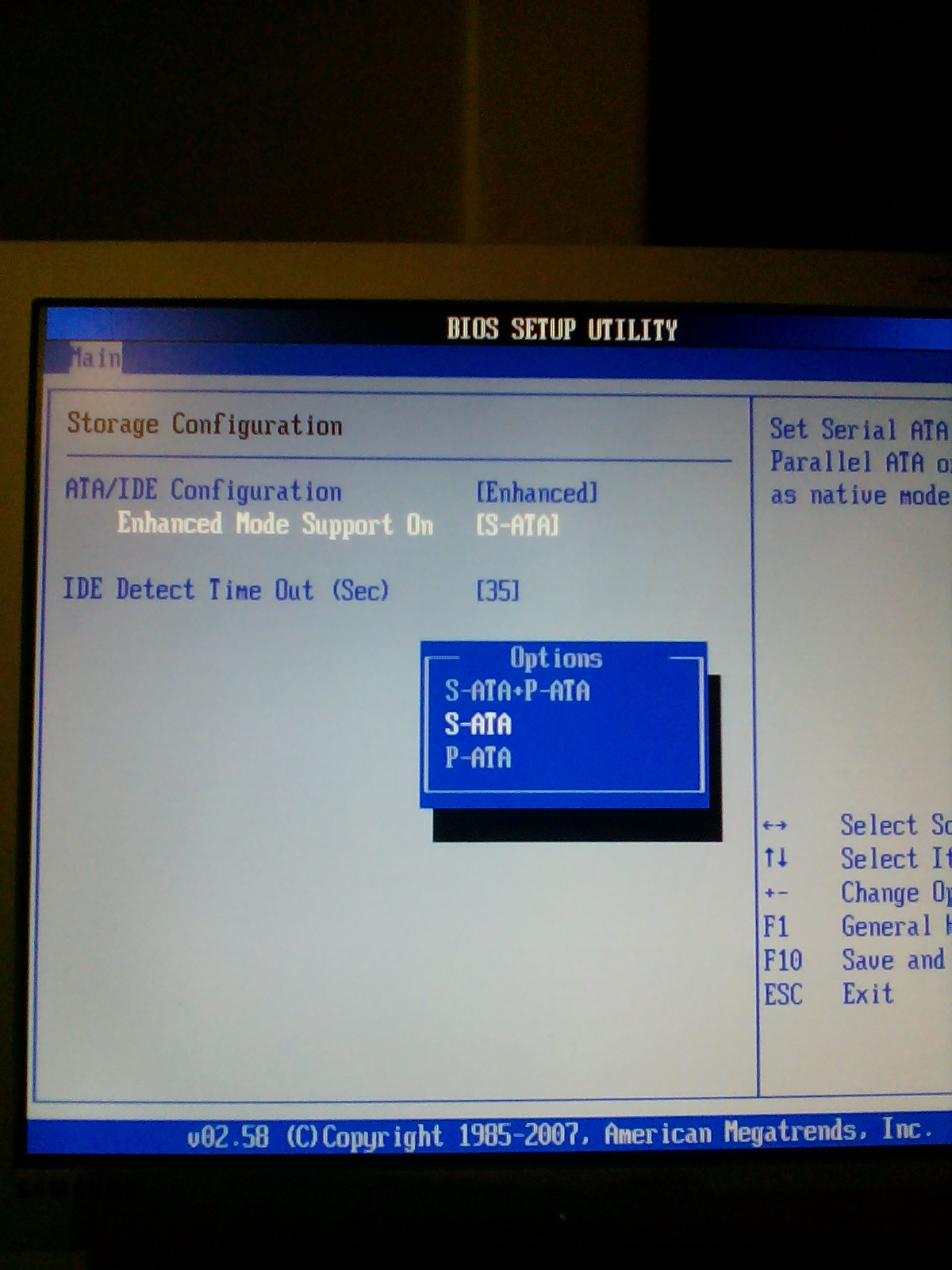

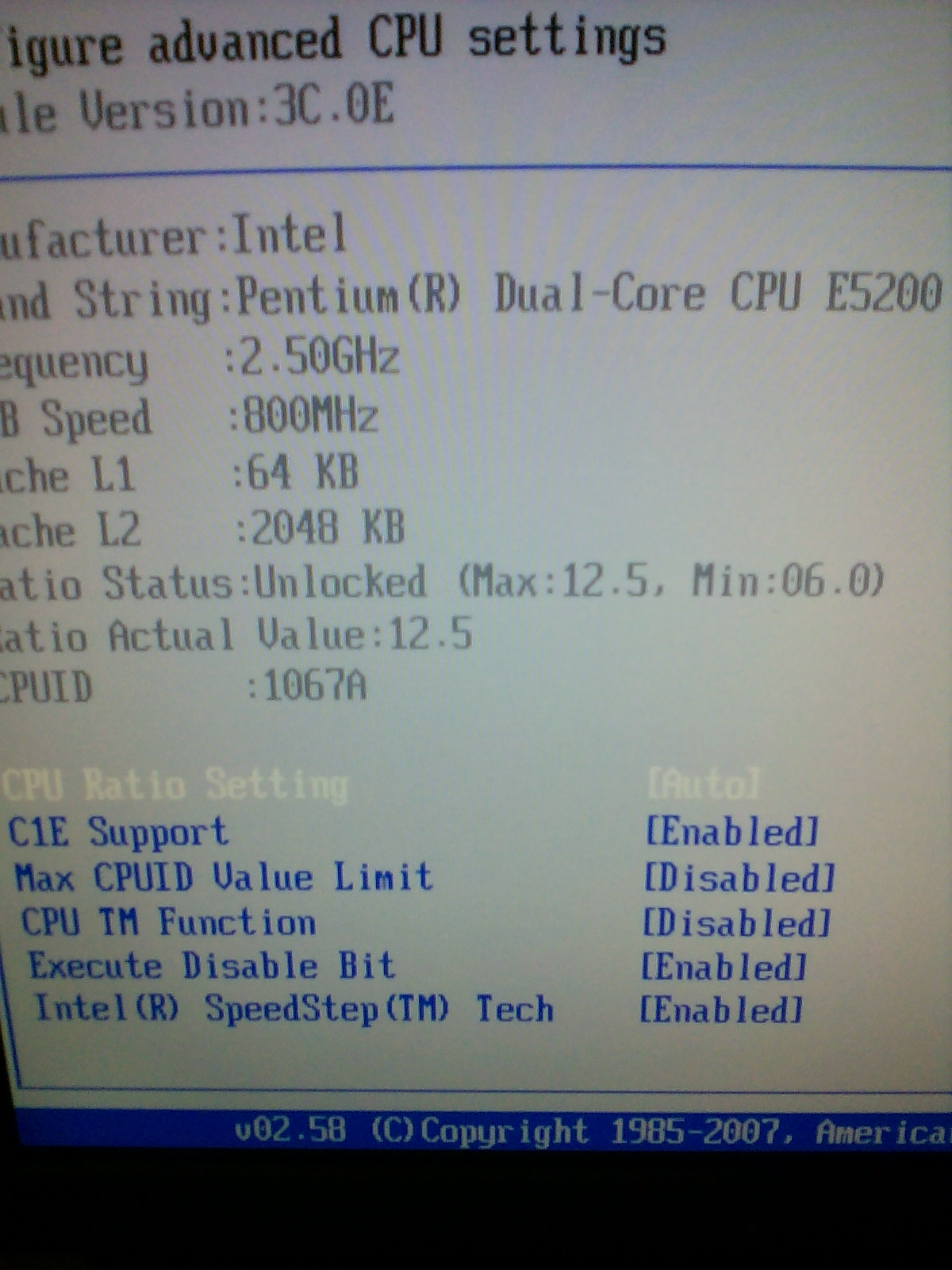

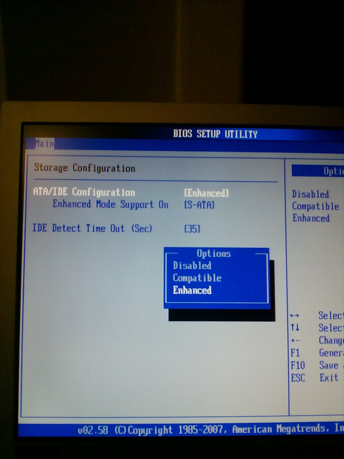

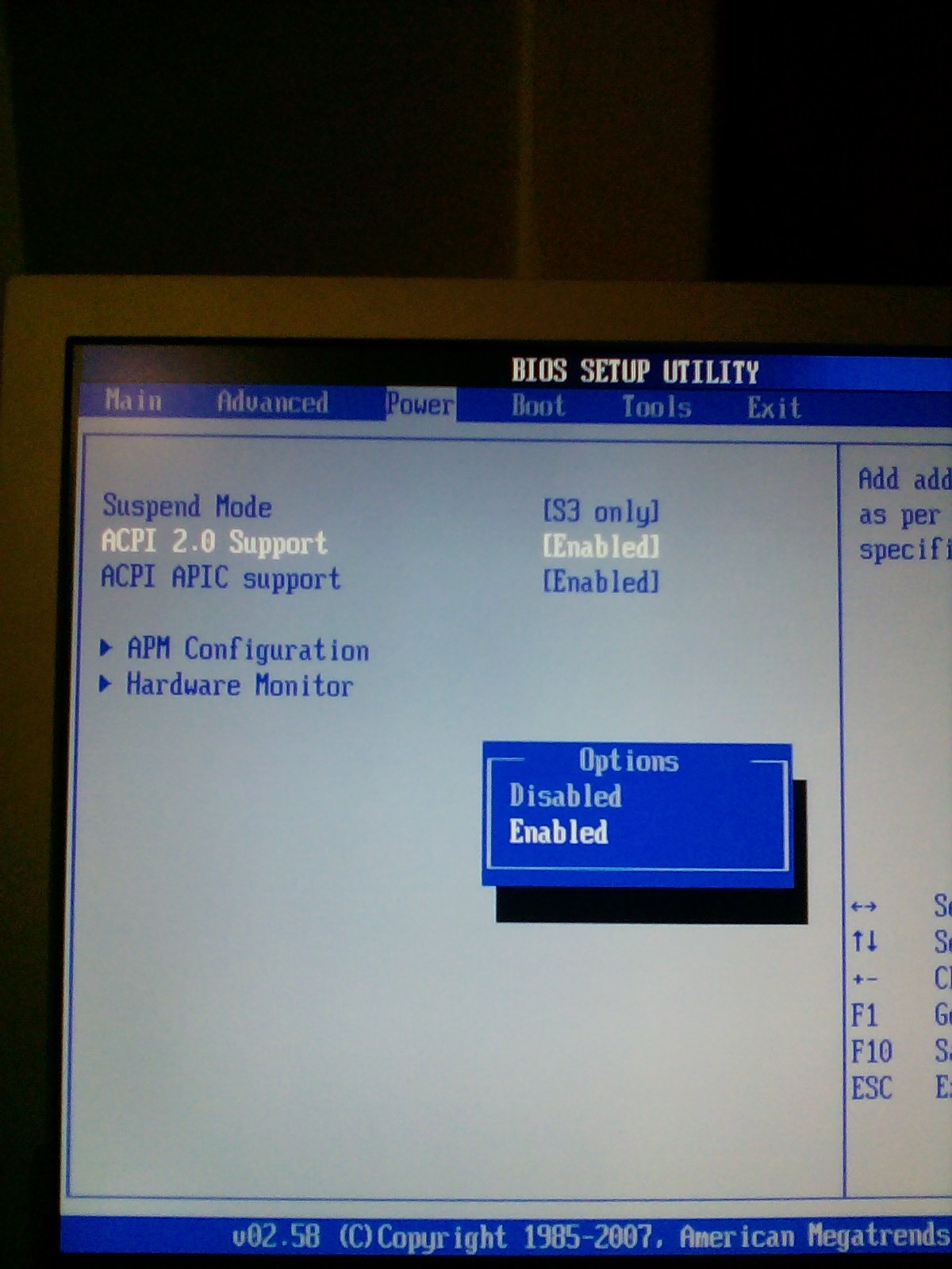

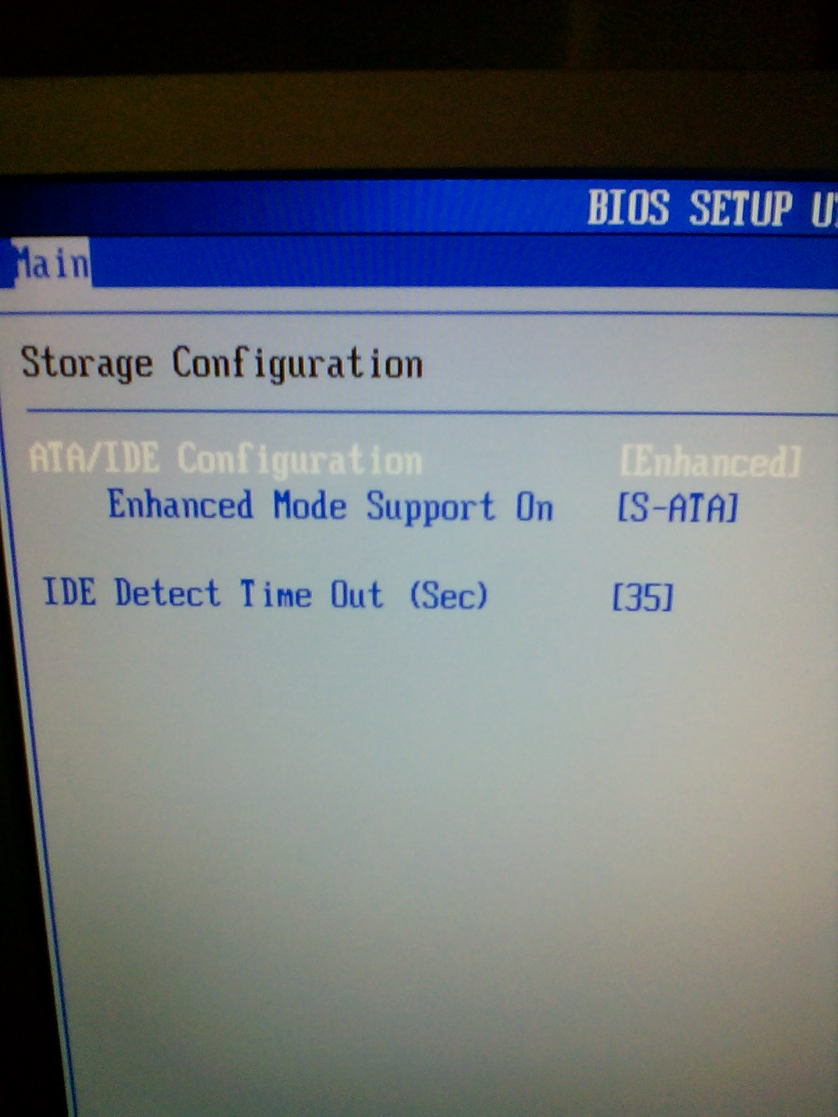

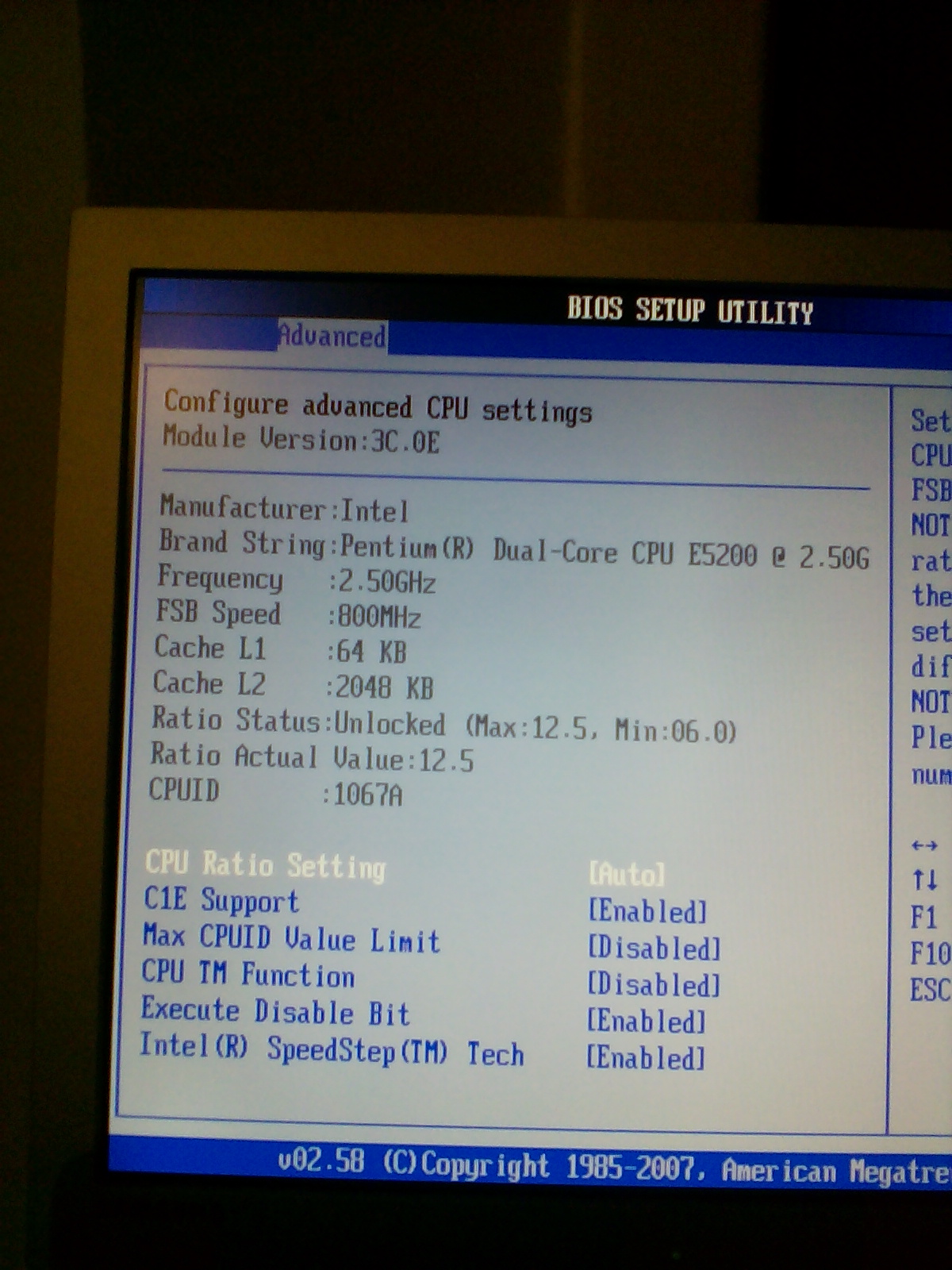

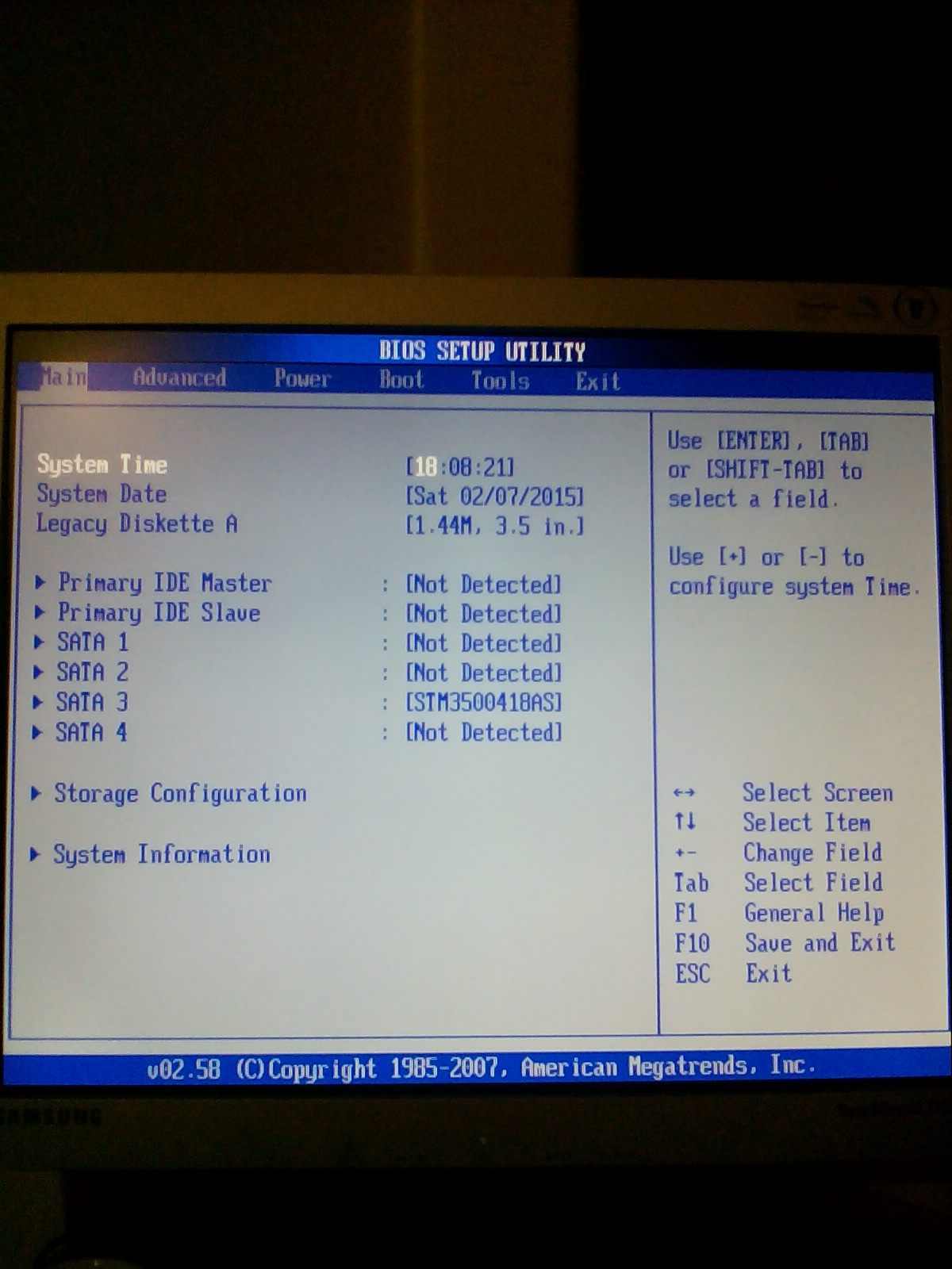

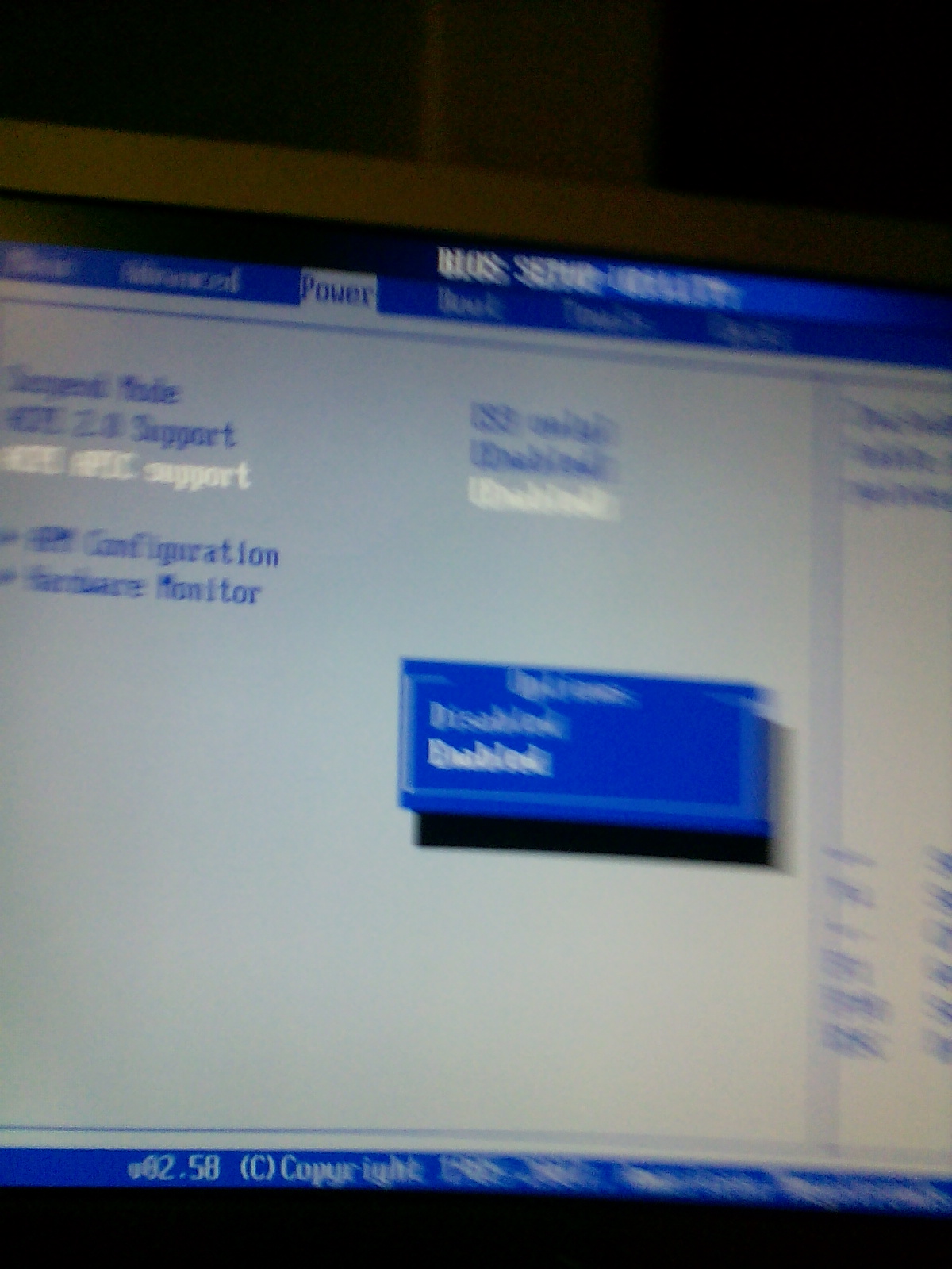

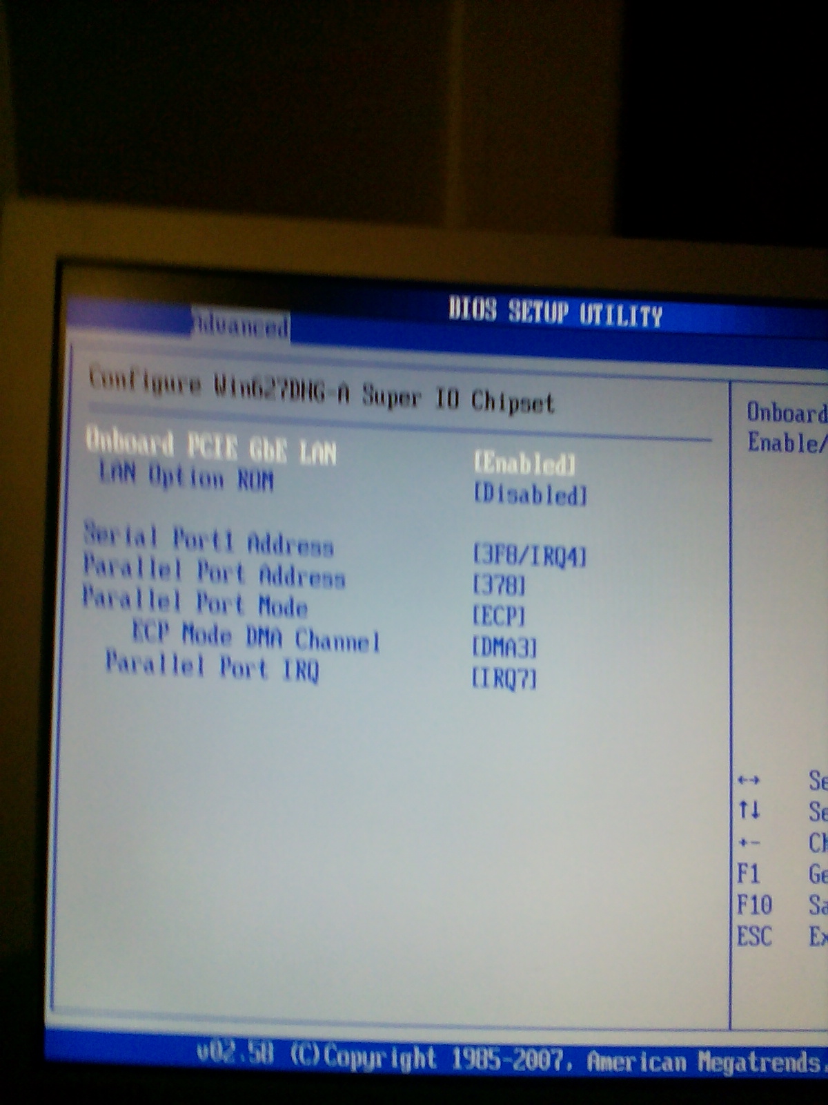

ciccio1973 Posted February 7, 2015 Author Share Posted February 7, 2015 eccomi...ancora senza fortuna. ho rifatto l'installazione...ho creato una nuova chiavetta con pandora. installazione perfetta. bootloader enoch r2530 su chiavetta. ma poi mi parte solo in safe mode. parto da Usb con -v -x. ho inserito FakeSMC. Nessun kext aggiuntivo. per il bios...allego alcune schermate. grazie per l'aiuto. Link to comment https://www.insanelymac.com/forum/topic/303970-sul-mio-hardware-yosemite-si-puo/#findComment-2109592 Share on other sites More sharing options...
Fabio1971 Posted February 7, 2015 Share Posted February 7, 2015 Posta delle foto del bios Fabio Link to comment https://www.insanelymac.com/forum/topic/303970-sul-mio-hardware-yosemite-si-puo/#findComment-2109600 Share on other sites More sharing options...
ciccio1973 Posted February 7, 2015 Author Share Posted February 7, 2015 Ecco.... Link to comment https://www.insanelymac.com/forum/topic/303970-sul-mio-hardware-yosemite-si-puo/#findComment-2109609 Share on other sites More sharing options...
Fabio1971 Posted February 8, 2015 Share Posted February 8, 2015 Fammi la foto "Storage Configuration" Come boot primary sata 1 All'avvio f8 e fai bootare la usb Fabio Link to comment https://www.insanelymac.com/forum/topic/303970-sul-mio-hardware-yosemite-si-puo/#findComment-2109715 Share on other sites More sharing options...
ciccio1973 Posted February 8, 2015 Author Share Posted February 8, 2015 Fammi la foto "Storage Configuration" Come boot primary sata 1 All'avvio f8 e fai bootare la usb Fabio La foto storage configuration è la seconda che ho postato. Per il boot....appena sono a casa provo. Per ora grazie. .......ho controllato boot prymary sata 1 c'è....nulla da fare! Link to comment https://www.insanelymac.com/forum/topic/303970-sul-mio-hardware-yosemite-si-puo/#findComment-2109795 Share on other sites More sharing options...
ciccio1973 Posted February 9, 2015 Author Share Posted February 9, 2015 Aggiornato anke Bios.....nulla da fare!! Link to comment https://www.insanelymac.com/forum/topic/303970-sul-mio-hardware-yosemite-si-puo/#findComment-2110042 Share on other sites More sharing options...
