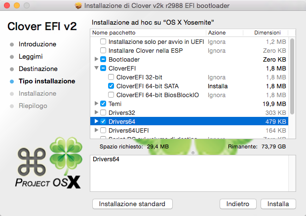

carbo178 Posted January 3, 2015 Share Posted January 3, 2015 Installa Clover su una chiavetta USB e prova a fare il boot, ricorda che Clover autoconfigura l'smbios e l'iniezione grafica. Ti consiglio di fare l'installazione Legacy (metti le impostazioni come da immagine) 2 Link to comment https://www.insanelymac.com/forum/topic/303717-guida-clover/#findComment-2100124 Share on other sites More sharing options...

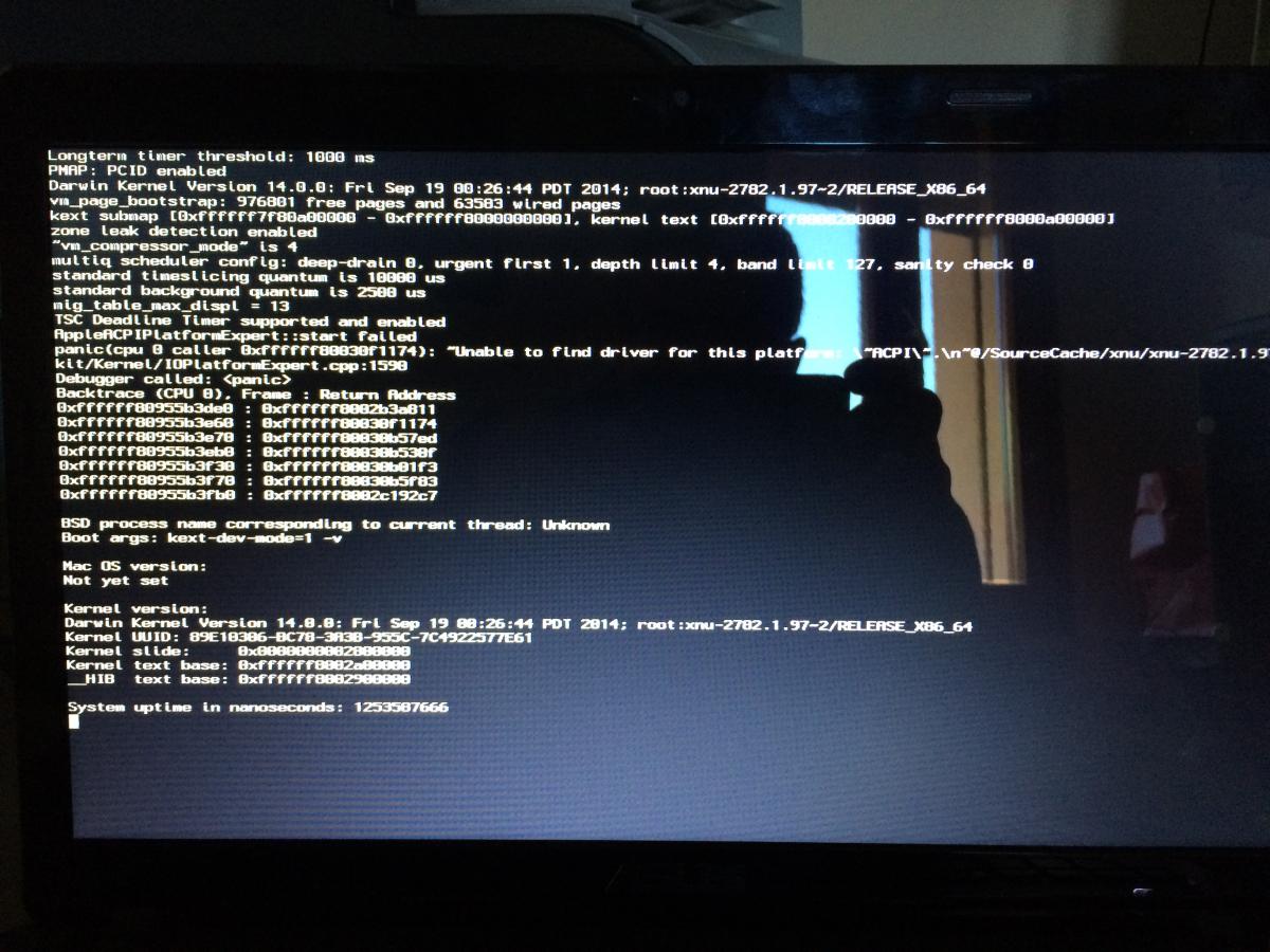

Fabio1971 Posted January 4, 2015 Share Posted January 4, 2015 Al tema di Clover, da tastiera barra spaziatrice e con i tasti di direzione ti sposti in verbose mode invio Se si blocca posta una foto Fabio 1 Link to comment https://www.insanelymac.com/forum/topic/303717-guida-clover/#findComment-2100523 Share on other sites More sharing options...
lidiano Posted January 4, 2015 Author Share Posted January 4, 2015 Fatto si blocca qui Link to comment https://www.insanelymac.com/forum/topic/303717-guida-clover/#findComment-2100524 Share on other sites More sharing options...
Ciro82 Posted January 4, 2015 Share Posted January 4, 2015 Prova a copiare il kext NullCpuPowerManagement nella cartella 10.10 di Clover e mettere injectkext yes nel config di Clover. EDIT: ovviamente dopo aver avviato c'è da lavorare sul power management Link to comment https://www.insanelymac.com/forum/topic/303717-guida-clover/#findComment-2100534 Share on other sites More sharing options...

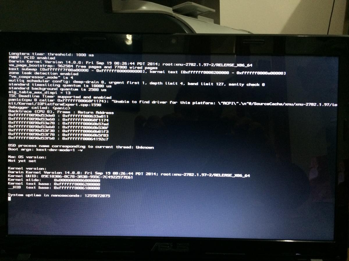

Fabio1971 Posted January 5, 2015 Share Posted January 5, 2015 Sostituisci la efi con questa che ti passo Fabio EFI.zip Link to comment https://www.insanelymac.com/forum/topic/303717-guida-clover/#findComment-2100866 Share on other sites More sharing options...
lidiano Posted January 5, 2015 Author Share Posted January 5, 2015 Sostituisci la efi con questa che ti passo Fabio ho cambiato con il tuo e avviato si blocca qui Link to comment https://www.insanelymac.com/forum/topic/303717-guida-clover/#findComment-2100890 Share on other sites More sharing options...
