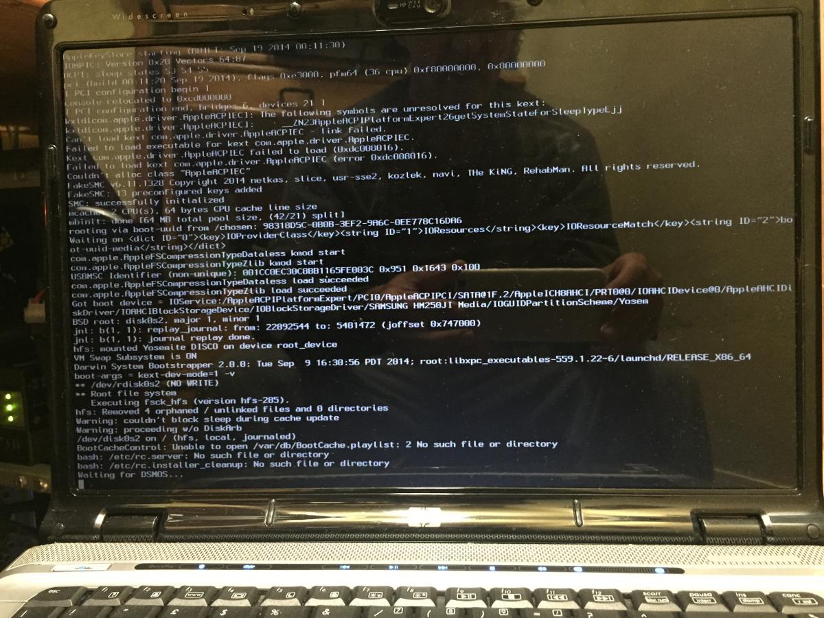

klaus1636 Posted December 23, 2014 Author Share Posted December 23, 2014 ok ma in tutte quelle scritte cosa devo vedere , scorrono veloce come posso capire cosa non va scusatemi per le mie continue stupide domande rifarò una donazione x essere perdonato Link to comment https://www.insanelymac.com/forum/topic/303536-chameleon-aiuto/#findComment-2097498 Share on other sites More sharing options...
carbo178 Posted December 23, 2014 Share Posted December 23, 2014 Il problema lo vedi dalle ultime scritte, quelle dove si blocca e non va più avanti, al limite fai una foto e postala Link to comment https://www.insanelymac.com/forum/topic/303536-chameleon-aiuto/#findComment-2097513 Share on other sites More sharing options...
klaus1636 Posted December 24, 2014 Author Share Posted December 24, 2014 è leggibile? forse si vede meglio questa Link to comment https://www.insanelymac.com/forum/topic/303536-chameleon-aiuto/#findComment-2097591 Share on other sites More sharing options...
carbo178 Posted December 24, 2014 Share Posted December 24, 2014 Credevo fosse sul sistema in firma, ma vedo che è un portatile... le caratteristiche tecniche del notebook sono essenziali per capire qualcosa, da come si blocca sembra un problema grafico Link to comment https://www.insanelymac.com/forum/topic/303536-chameleon-aiuto/#findComment-2097593 Share on other sites More sharing options...

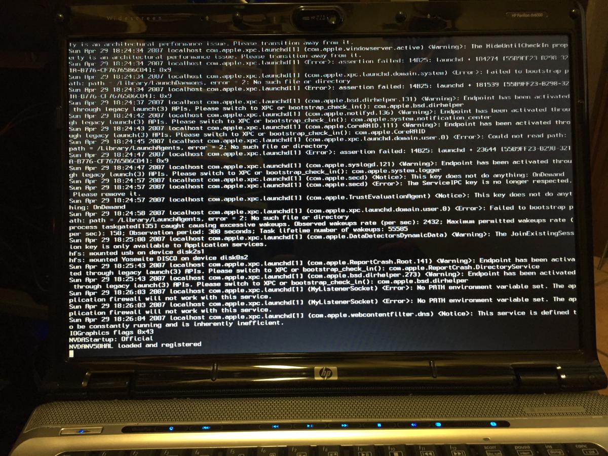

carbo178 Posted December 24, 2014 Share Posted December 24, 2014 Devi crearti un SMBIOS MacBookPro 4,1 con Chameleon Wizard (sezione smbios) e metterlo in Extra. Sempre con Chameleon Wizard apri org.chameleon.boot.plist e metti la spunta su EthernetBuiltIn, USB Fix, Restart Fix. Nella parte Temi scarica ed installa un tema (almeno avrai un avvio grafico). Avvia con -v e se si blocca fai una foto Link to comment https://www.insanelymac.com/forum/topic/303536-chameleon-aiuto/#findComment-2097618 Share on other sites More sharing options...

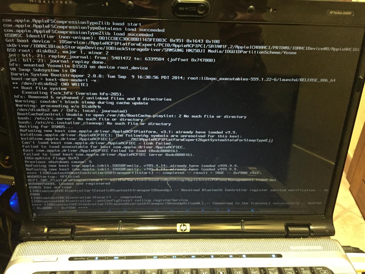

klaus1636 Posted December 24, 2014 Author Share Posted December 24, 2014 niente si blocca schermo grigio fa vedere due dischi uno del sistema uno recovery ma non avvia e in -v viene fuori questo in foto è grave? metto anche la cartella extra ricreata dimmi se va bene Extra.zip Link to comment https://www.insanelymac.com/forum/topic/303536-chameleon-aiuto/#findComment-2097629 Share on other sites More sharing options...
flicka Posted December 24, 2014 Share Posted December 24, 2014 niente si blocca schermo grigio fa vedere due dischi uno del sistema uno recovery ma non avvia e in -v viene fuori questo in foto è grave? metto anche la cartella extra ricreata dimmi se va bene Prova a mettere i due file che ti allego. Servirebbe anche il tuo DSDT Per estrarre il DSDT usa MaciASL che puoi scaricare qui: http://sourceforge.net/projects/maciasl/ Una volta installato lancialo, vai in Preferenze e nella sezione iASL selezionate ACPI 4.0 se avete un sistema precedente il 2011, altrimenti con sistemi più recenti selezionate 5.0. Chiudete il programma, riavviatelo e andate in File/Save as. Nella schermata che appare, in "File format" selezionia "Disassembled ASL File" e completa il nome (di default dovrebbe essere System DSDT) con il suffisso .dsl e salva il file ( che a questo punto dovresti vedere come "System DSDT.dsl"). Se devi allegarlo è meglio che prima lo zippi. EDIT: ho tolto l'attachment visto che hai già fatto le modifiche Link to comment https://www.insanelymac.com/forum/topic/303536-chameleon-aiuto/#findComment-2097634 Share on other sites More sharing options...

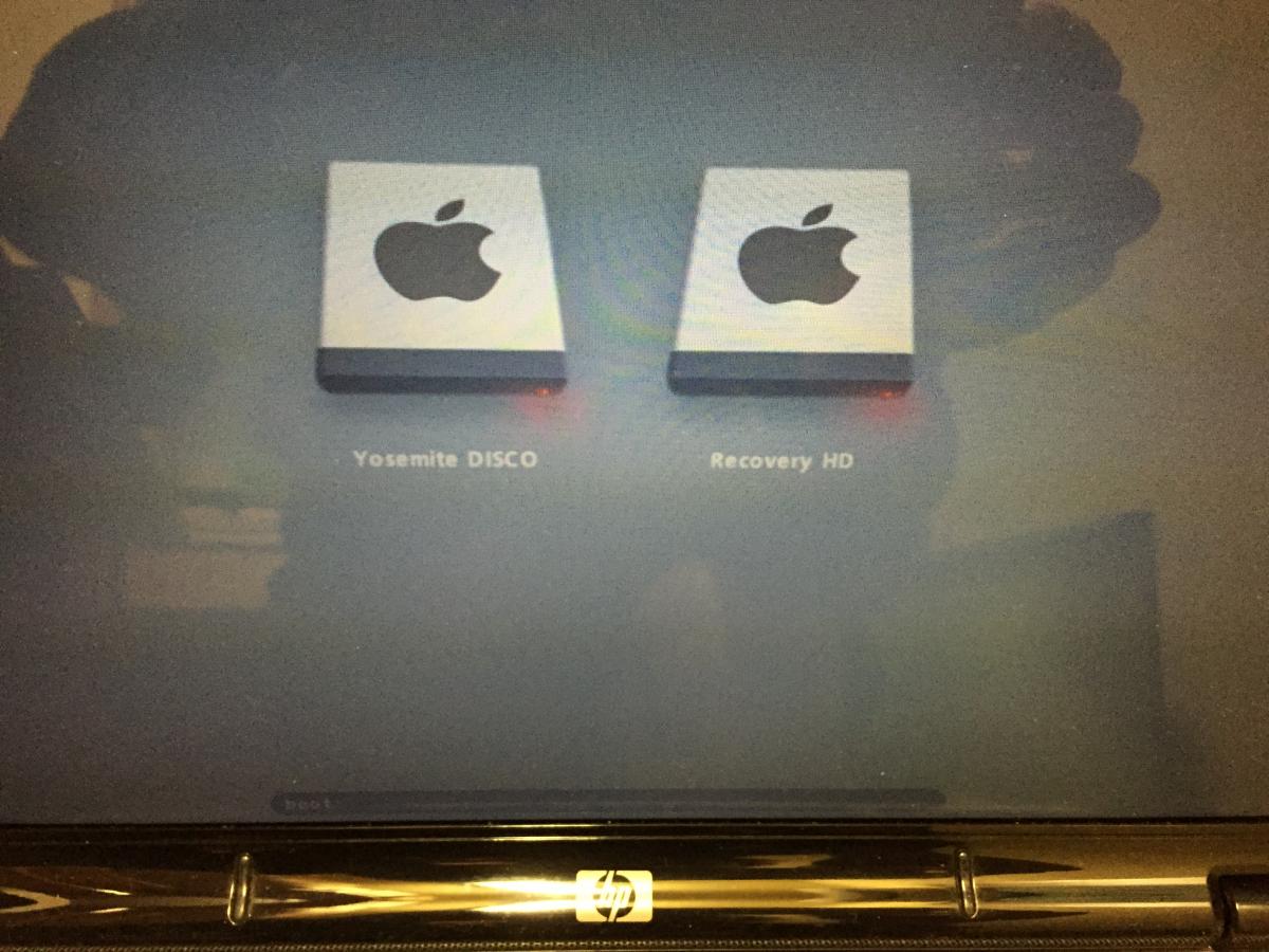

klaus1636 Posted December 24, 2014 Author Share Posted December 24, 2014 ringrazio ancora te , carbo178 e tutti quelli del forum che perdete tempo con una testa di marmo come la mia ho fatto come mi hai detto ma in pratica si presenta questa schermata , ma non posso selezionare il disco da cui partire e se premo invio comincia a caricare ma poi si blocca Link to comment https://www.insanelymac.com/forum/topic/303536-chameleon-aiuto/#findComment-2097678 Share on other sites More sharing options...
flicka Posted December 24, 2014 Share Posted December 24, 2014 ringrazio ancora te , carbo178 e tutti quelli del forum che perdete tempo con una testa di marmo come la mia ho fatto come mi hai detto ma in pratica si presenta questa schermata , ma non posso selezionare il disco da cui partire e se premo invio comincia a caricare ma poi si blocca Non ti funzionano i tasti direzione? Prova lo stesso a schiacciare freccia a SX una volta prima dell'avvio Altrimenti prova a collegarci una tastiera usb Link to comment https://www.insanelymac.com/forum/topic/303536-chameleon-aiuto/#findComment-2097682 Share on other sites More sharing options...
klaus1636 Posted December 24, 2014 Author Share Posted December 24, 2014 ho istallato il sistema con tastiera e mouse usb esterni ma quando arrivo a scegliere i direzionali non vanno in entrambi le tastiere Link to comment https://www.insanelymac.com/forum/topic/303536-chameleon-aiuto/#findComment-2097684 Share on other sites More sharing options...
