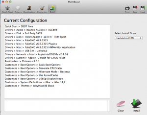

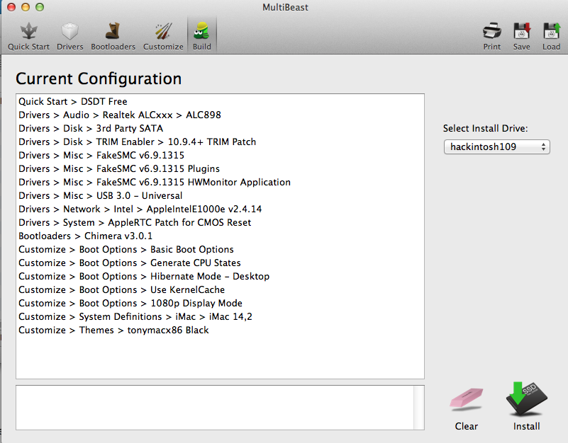

Ciori Posted December 9, 2014 Share Posted December 9, 2014 (edited) Ciao a tutti, ho completato da circa un mesetto la mia prima build di sempre... ga z87 ud5h i4790k 16gb ballistix sport vlp ssd samsung 840 gigabyte gtx 660 dark rock pro 3 nanoxia deep silence 1 StarTech.com PEX1394B3 rm650 corsair la versione del bios è la f10 flashata da una f7 (la f10 è ultima disponibile) visto che altrimenti il processore non veniva riconosciuto. ho fatto un update da un 10.9.0 a un 10.9.5, e ho fatto girare nuovamente la m bestia con queste opzioni .Ora tutte le porte usb3 hanno smesso di trasmettere dati cioè di funzionare. Prima funzionavano correttamente e anche bene. Danno corrente (si accendono le luci). Il bios però non riconosce nemmeno il mouse/tastiera attaccate su tali porte. Ho provato a installare e disinstallare diverse kext, sia la GenericUSBXHCI che dentro la IOUSBFamily... nessun risultato. Sto spulciando una serie di siti, forum ma non ne vengo fuori.. vi sono grato per qualsiasi risposta e mi scuso per il riferimento a tony... le usb 2.0 ovviamente funzionano correttamente Edited December 9, 2014 by .::Fabio::. Regolamneto Link to comment https://www.insanelymac.com/forum/topic/303209-morte-usb-3-su-ga-z87-ud5h-dopo-update-osx-1095/ Share on other sites More sharing options...

Fabio1971 Posted December 9, 2014 Share Posted December 9, 2014 Ciao a tutti, ho completato da circa un mesetto la mia prima build di sempre... ga z87 ud5h i4790k 16gb ballistix sport vlp ssd samsung 840 gigabyte gtx 660 dark rock pro 3 nanoxia deep silence 1 StarTech.com PEX1394B3 rm650 corsair la versione del bios è la f10 flashata da una f7 (la f10 è ultima disponibile) visto che altrimenti il processore non veniva riconosciuto. ho fatto un update da un 10.9.0 a un 10.9.5, e ho fatto girare nuovamente la m bestia con queste opzioni Schermata 2014-12-09 alle 02.30.08.png. Ora tutte le porte usb3 hanno smesso di trasmettere dati cioè di funzionare. Prima funzionavano correttamente e anche bene. Danno corrente (si accendono le luci). Il bios però non riconosce nemmeno il mouse/tastiera attaccate su tali porte. Ho provato a installare e disinstallare diverse kext, sia la GenericUSBXHCI che dentro la IOUSBFamily... nessun risultato. Sto spulciando una serie di siti, forum ma non ne vengo fuori.. vi sono grato per qualsiasi risposta e mi scuso per il riferimento a tony... le usb 2.0 ovviamente funzionano correttamente Leggi il Regolamento. Grazie Fabio 2 Link to comment https://www.insanelymac.com/forum/topic/303209-morte-usb-3-su-ga-z87-ud5h-dopo-update-osx-1095/#findComment-2093610 Share on other sites More sharing options...
