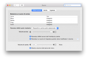

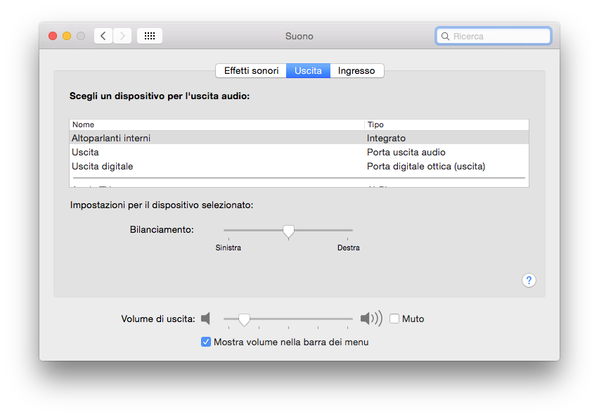

CryRyan Posted December 24, 2014 Author Share Posted December 24, 2014 Si, per la firewire è partita dopo aver rimesso il dsdt patchato nella cartella extra. No per installazione e post ho usato: Installer OS X Yosemite svn 2.3 Chameleon r2510. Per l'audio ho provato a seguire la tua guida, ma ora viene rilevata dal sistema ma non ho sonoro. Ho riparato i permessi ma non so come ricreare la cache... forse per quello non funziona...mi puoi aiutare? Come monitor per il momento uso un monitor vecchio, di cui non ricordo la marca con risoluzione 1024x768. Ti rimetto i 3 file che al momento sto usando per l'hackintosh. Ti ringrazio e intanto faccio gli auguri a te e a tutto il forum per il prezioso aiuto! Merry Christmas!!!! Ti allego anche foto con le 2 possibilità per avere il wi-fi sull'hckintosh... Archivio.zip Link to comment https://www.insanelymac.com/forum/topic/303083-aiuto-creazione-dsdt/page/2/#findComment-2097675 Share on other sites More sharing options...
flicka Posted December 24, 2014 Share Posted December 24, 2014 Si, per la firewire è partita dopo aver rimesso il dsdt patchato nella cartella extra. No per installazione e post ho usato: Installer OS X Yosemite svn 2.3 Chameleon r2510. Per l'audio ho provato a seguire la tua guida, ma ora viene rilevata dal sistema ma non ho sonoro. Ho riparato i permessi ma non so come ricreare la cache... forse per quello non funziona...mi puoi aiutare? Come monitor per il momento uso un monitor vecchio, di cui non ricordo la marca con risoluzione 1024x768. Ti rimetto i 3 file che al momento sto usando per l'hackintosh. Ti ringrazio e intanto faccio gli auguri a te e a tutto il forum per il prezioso aiuto! Merry Christmas!!!! Stai attento che l'audio probabilmente funziona solo che devi settarlo in preferenze di sistema scegliende le uscite giuste.Prendi esempio dalle immagini allegate. Prendi uno screenshot di Audio in Informazioni di sistem e postalo Link to comment https://www.insanelymac.com/forum/topic/303083-aiuto-creazione-dsdt/page/2/#findComment-2097676 Share on other sites More sharing options...

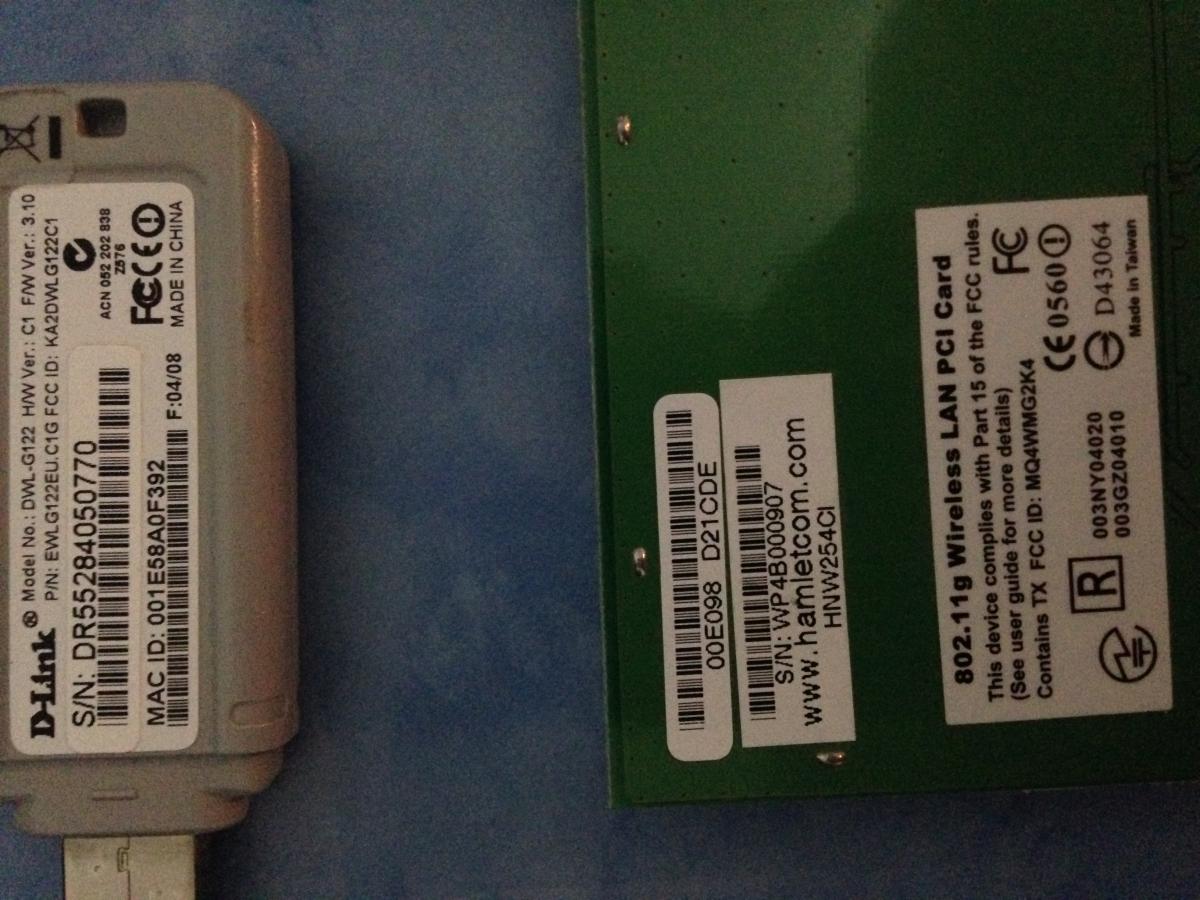

flicka Posted December 24, 2014 Share Posted December 24, 2014 Per il wifi la pci la scarterei perchè non mi pare compatibile, forse con la D-Link hai più fortuna. Chameleon Wizard è un programma per cambiare i parametri sei plist con una interfaccia grafica, non serve per l'installazione. Prossimi giorni? Controlla subito che stai due secondi. Link to comment https://www.insanelymac.com/forum/topic/303083-aiuto-creazione-dsdt/page/2/#findComment-2097681 Share on other sites More sharing options...
CryRyan Posted December 24, 2014 Author Share Posted December 24, 2014 Ok grazie mille intanto... purtroppo non sto 2 secondi perché ho l'hackintosh nella sala dello studio di registrazione che sto allestendo e non a casa... Ci sono già dei kext che posso provare per quella d-link?? Link to comment https://www.insanelymac.com/forum/topic/303083-aiuto-creazione-dsdt/page/2/#findComment-2097702 Share on other sites More sharing options...
flicka Posted December 24, 2014 Share Posted December 24, 2014 Ok grazie mille intanto... purtroppo non sto 2 secondi perché ho l'hackintosh nella sala dello studio di registrazione che sto allestendo e non a casa... Ci sono già dei kext che posso provare per quella d-link?? Se funziona non servono kext Link to comment https://www.insanelymac.com/forum/topic/303083-aiuto-creazione-dsdt/page/2/#findComment-2097704 Share on other sites More sharing options...
CryRyan Posted December 24, 2014 Author Share Posted December 24, 2014 Mi toccherà smanettare, avevo già provato a collegarle, ma non viene riconosciuta nessuna delle 2.... Ora sono a posto i 2 plist o devi modificarmi qualcosa? Ok scaricherò Chameleon Wizard e poi nel caso ti chiedo se non mi è chiaro qualcosa !!! Link to comment https://www.insanelymac.com/forum/topic/303083-aiuto-creazione-dsdt/page/2/#findComment-2097709 Share on other sites More sharing options...
flicka Posted December 24, 2014 Share Posted December 24, 2014 Mi toccherà smanettare, avevo già provato a collegarle, ma non viene riconosciuta nessuna delle 2.... Ora sono a posto i 2 plist o devi modificarmi qualcosa? Ok scaricherò Chameleon Wizard e poi nel caso ti chiedo se non mi è chiaro qualcosa !!! Mi sa che ti toccherà prendere qualcosa di compatibile. Probabilmente la D-Link è un pò datata e quell'altra mi sa che non funziona neanche con le cannonate, altro che kext Link to comment https://www.insanelymac.com/forum/topic/303083-aiuto-creazione-dsdt/page/2/#findComment-2097712 Share on other sites More sharing options...
Fabio1971 Posted December 27, 2014 Share Posted December 27, 2014 Utilizza la D-link DWL-G122 e controlla qui : http://www.pcpitstop.com/libraries/driver/vendor.asp?vendor=ralink.html Fabio Link to comment https://www.insanelymac.com/forum/topic/303083-aiuto-creazione-dsdt/page/2/#findComment-2098164 Share on other sites More sharing options...
CryRyan Posted December 31, 2014 Author Share Posted December 31, 2014 Ciao Fabio, scusa ma ho visto il tuo link, ma non ho capito quale scegliere dalla lista dove mi porta, non la trovo. Nel frattempo ho preso una D-link DWA-140, i driver originali mi danno errore quando li installo. C'è speranza di far funzionare quella nuova o la vecchia? Attendo aiuti.... Link to comment https://www.insanelymac.com/forum/topic/303083-aiuto-creazione-dsdt/page/2/#findComment-2099293 Share on other sites More sharing options...
