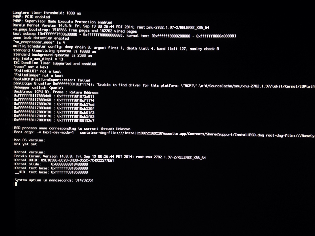

AngelsFallFirst Posted November 15, 2014 Share Posted November 15, 2014 Buon giorno ragazzi, mi sono creato una chiavetta usb nella maniera più pulita possibile, infatti ho usato il comando : sudo /Applications/Install\ OS\ X\ Yosemite.app/Contents/Resources/createinstallmedia --volume /Volumes/Install --applicationpath /Applications/Install\ OS\ X\ Yosemite.app --nointeraction poi vi ho installato clover con le seguenti opzioni Install for UEFI booting Only Install Clover in the ESP Drivers64UEFI: EmuVariable64 & OsxAptioFix ed ho sostituito il Vbox-HFS64.efi con il HFSPlus.efi; nella cartella kext 10.10 ho messo il FakeSMC. Nel bios lo ho settato così: Advanced -> Boot -> CSM: Disabled Third: Advanced -> Boot -> Secure: OtherOS. Ecco ora devo chiedervi un piccolo aiutino perchè rimango bloccato come da screen allegato Link to comment https://www.insanelymac.com/forum/topic/302633-wip-asus-z97i-plus/ Share on other sites More sharing options...
carbo178 Posted November 15, 2014 Share Posted November 15, 2014 Nelle boot-args devi aggiungere kext-dev-mode=1, poi torna sulla schermata di boot e premi barra spazio, scegli boot without cache 1 Link to comment https://www.insanelymac.com/forum/topic/302633-wip-asus-z97i-plus/#findComment-2085487 Share on other sites More sharing options...

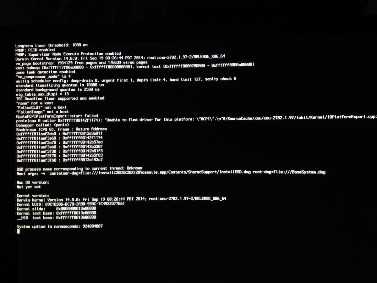

AngelsFallFirst Posted November 15, 2014 Author Share Posted November 15, 2014 Nelle boot-args devi aggiungere kext-dev-mode=1, poi torna sulla schermata di boot e premi barra spazio, scegli boot without cache Ho fatto come hai detto ma ottengo sempre questo Link to comment https://www.insanelymac.com/forum/topic/302633-wip-asus-z97i-plus/#findComment-2085499 Share on other sites More sharing options...
carbo178 Posted November 15, 2014 Share Posted November 15, 2014 Nella cartella 10.10 metti anche il NullCPUPM, togli tutte le flags dalla parte ACPI nelle opzioni di Clover (o dal config.plist) Link to comment https://www.insanelymac.com/forum/topic/302633-wip-asus-z97i-plus/#findComment-2085501 Share on other sites More sharing options...

AngelsFallFirst Posted November 15, 2014 Author Share Posted November 15, 2014 Grazie carbo, ho provato ma ho lo stesso identico problema Link to comment https://www.insanelymac.com/forum/topic/302633-wip-asus-z97i-plus/#findComment-2085567 Share on other sites More sharing options...
carbo178 Posted November 15, 2014 Share Posted November 15, 2014 Nella foto compare la scritta container-dmg=file:///etc...etc... Fa parte delle boot-args anche quella? Perchè non ricordo di aver mai visto una stringa simile durante le installazioni che ho fatto... ma magari non ci ho semplicemente fatto caso Link to comment https://www.insanelymac.com/forum/topic/302633-wip-asus-z97i-plus/#findComment-2085572 Share on other sites More sharing options...
UltraLaser Posted November 15, 2014 Share Posted November 15, 2014 no, booto solo con :" -v kext-dev-mode=1" Link to comment https://www.insanelymac.com/forum/topic/302633-wip-asus-z97i-plus/#findComment-2085595 Share on other sites More sharing options...
carbo178 Posted November 15, 2014 Share Posted November 15, 2014 Prova a vedere Qui E' una dmg, ci sono anche le istruzioni, forse risolvi Link to comment https://www.insanelymac.com/forum/topic/302633-wip-asus-z97i-plus/#findComment-2085599 Share on other sites More sharing options...
carbo178 Posted November 16, 2014 Share Posted November 16, 2014 Cavolo, ho realizzato solo ora che non hai BaseSystem.dmg e basesystem.chunklist nella root del disco; mettili e riprova (leggi dalla mia guida in firma) Link to comment https://www.insanelymac.com/forum/topic/302633-wip-asus-z97i-plus/#findComment-2085982 Share on other sites More sharing options...
AngelsFallFirst Posted November 16, 2014 Author Share Posted November 16, 2014 Ci sono riuscito finalmente, ho smanettato con il plist di clover e ora finalmente funziona. Devo sistemare l'audio creare un dsdt e altre cosette ma almeno ora funziona Lascio qui una copia della mia efi e ringrazio sia carbo che ultra LINK Link to comment https://www.insanelymac.com/forum/topic/302633-wip-asus-z97i-plus/#findComment-2086061 Share on other sites More sharing options...
