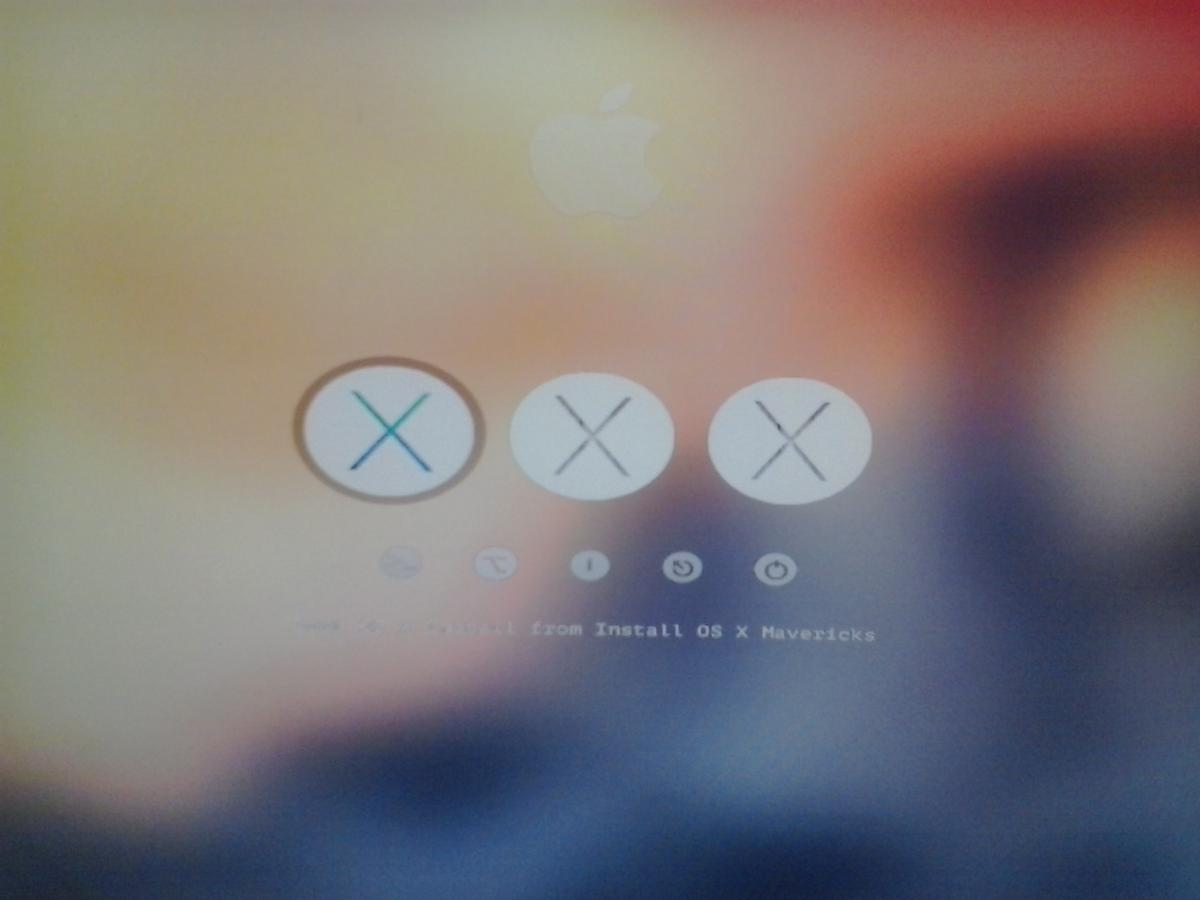

Afrik Posted November 2, 2014 Share Posted November 2, 2014 Buenas, Me monte este ordenador con el afán de construir un "Hackintosh" Placa Base: GA H97 D3H Procesador: i4770 Gráfica: Gtx750 Discos duros: SSD120 y otro de 2T Después de probar varios métodos, estoy tratando de instalar Mavericks con Clover No tengo conectadas ni la tarjeta gráfica, ni la wifi, solo una memoria Ram de 4GB Tengo la "bios" "configurada", he probado con varios "boot flajs", tengo los siguientes kext: AppleIntelE1000e.kext, FakeSMC.kext, GenericUSBXHCI, NullCPUPowerManagement.kext, RealtekRTL8111.kext, VoodooPS2Controller.kext Estoy estancado en su pantalla inicial en tres opciones. La primera es volver a entrar mediante el "usb", que hace una instalación larga pero posteriormente tras reiniciar no me deja entrar en Mavericks, se queda en la pantalla de la manzana con la ruleta. La segunda opción es la partición Mavericks, a la que solo puedo acceder en el "safe mode" (-x), instale los drives, incluso el driver de ethernet y me puedo conectar a internet, pero si intento entrar sin "boot flajs" se queda en la pantalla de la manzana con la rueda girando durante horas. La tercera es la partición "recovery", pero al intentar la reinstalación (conectado a internet) me dice que apple no reconoce mi ordenador y no se completa, en la symbios pone que mi ordenador es un iMac 14.2, al igual que en "acerca de este Mac". En esta tercera opción también tengo la posibilidad de tratar de restaurar con la copia de Mavericks-TimeMachine del MacBook de un amíguete, mismo resultado, instala todo sin problemas ni alertas pero tras reiniciar no pasa de la pantalla de la manzana... ¿Alguien tiene alguna recomendación? ¿Se podría terminar la instalación de algún modo o es preferible armar el USB de nuevo? En tal caso, ¿Que método es recomendable para un principiante? Link to comment https://www.insanelymac.com/forum/topic/302264-solucionado-problemas-con-el-boot/ Share on other sites More sharing options...

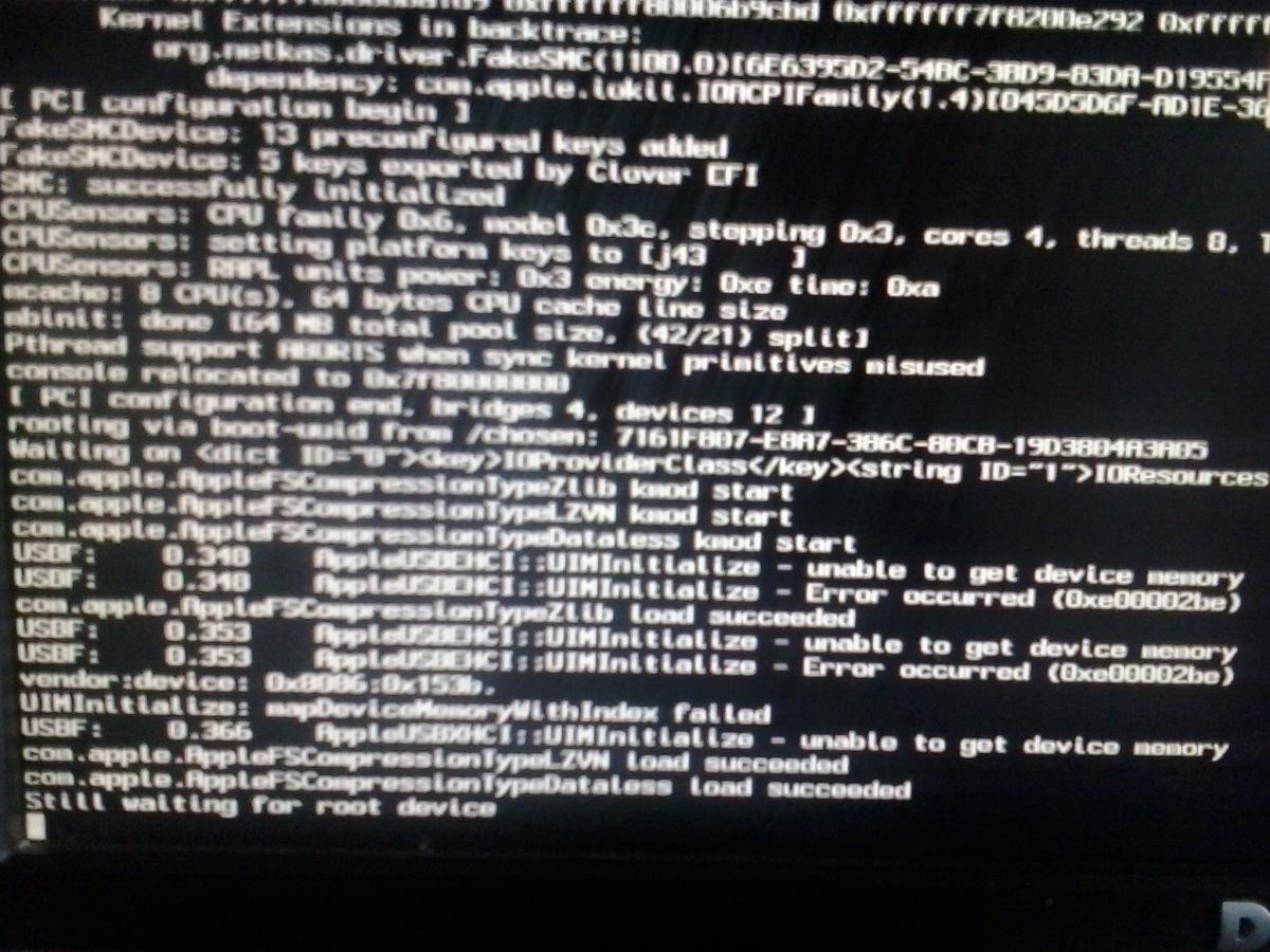

Afrik Posted November 2, 2014 Author Share Posted November 2, 2014 Gracias por tu tiempo. Mi respuesta se ha echo esperar porque estaba probando otro metodo con otro pen. Lamentablemente no me he encontrado nada tras pulsar F2 en /EFI/CLOVER/misc, algo habre echo mal. El modo verbose ahora mismo me da este mensaje, aparte del Bluetooth, algun que otro error SMC: : sacInitHelper ERROR: MMIO regMap —NULL - fall back to old SMC modewaiting for DSMOS…IOPPF: XCPM modeinitprobestartDSMOS has arrivedSound assertion in APpleHDADriver at line 1572Sound assertion in APpleHDADriver at line 2252Sound assertion in APpleHDADriver at line 219Sound assertion in APpleHDADriver at line 1118[ IOBluetoothHCIControler] [start] — completedVM Swap Subsystem is ON**** [ IOBluetoothHCIControler] [searchForTransportEventTimeOutHandler] — Missing Bluetooth Controller No puedo adjuntar fotos Link to comment https://www.insanelymac.com/forum/topic/302264-solucionado-problemas-con-el-boot/#findComment-2080230 Share on other sites More sharing options...
Maniac10 Posted November 2, 2014 Share Posted November 2, 2014 Por lo que se esos mensajes no se relacionan con el problema de arranque. Para subir archivos aquí debes ir a "More Reply Options" y allí encontraras las herramientas para adjuntar (attach files) archivos a tu post. Probablemente tu problema para guardar el preboot.log sea que tienes Clover en una partición HFS+ en lugar de FAT32, y Clover no puede escribir en HFS+. Crea un pendrive FAT32 con Clover e intenta nuevamente. Podrías mostrarme que guía o pasos has usado para crear el instalador e instalar Mavericks con Clover? Link to comment https://www.insanelymac.com/forum/topic/302264-solucionado-problemas-con-el-boot/#findComment-2080259 Share on other sites More sharing options...

Afrik Posted November 3, 2014 Author Share Posted November 3, 2014 No llega a la interfaz de Clover, estoy intentandolo por medio de la imagen ahora haber si funciona... Ahora adjunto fotos si el problema persiste Gracias Nada, se para muy pronto en el modo verbose, "unable to get device memory" Seguire probando haber... Link to comment https://www.insanelymac.com/forum/topic/302264-solucionado-problemas-con-el-boot/#findComment-2080789 Share on other sites More sharing options...

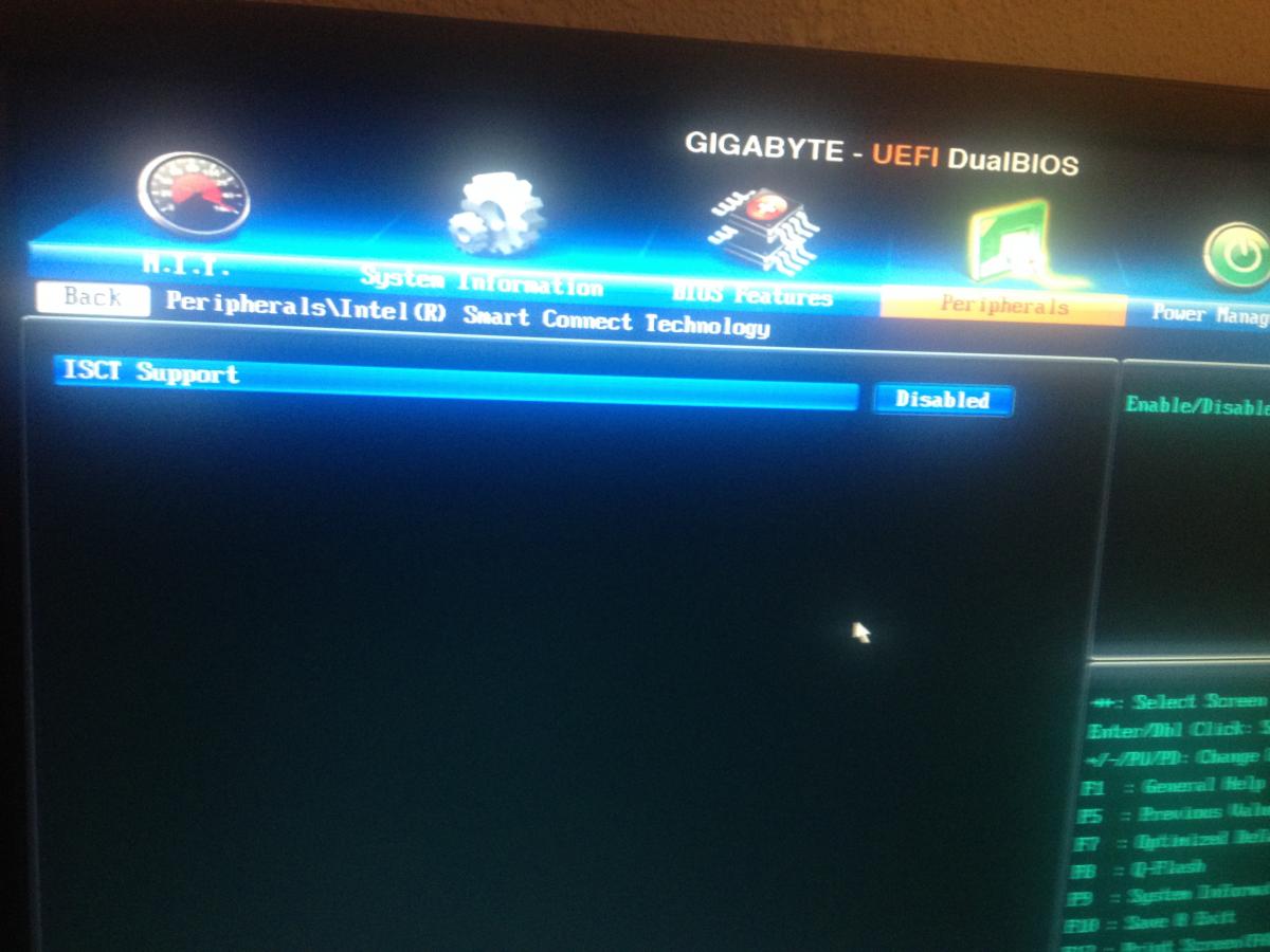

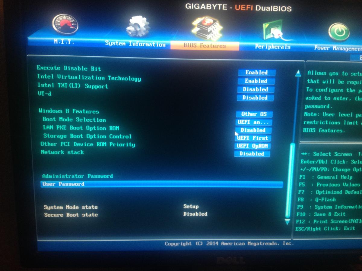

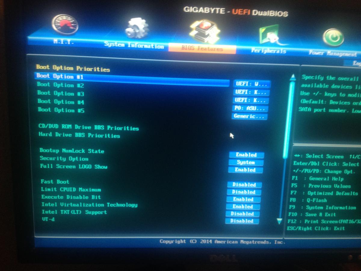

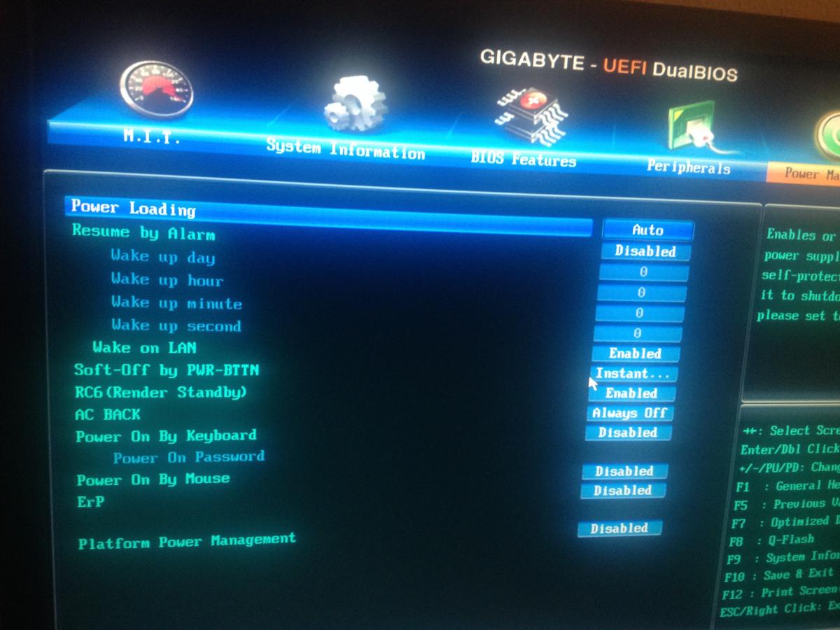

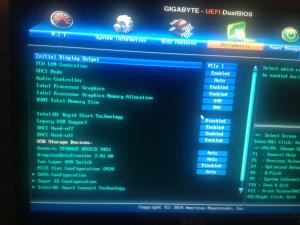

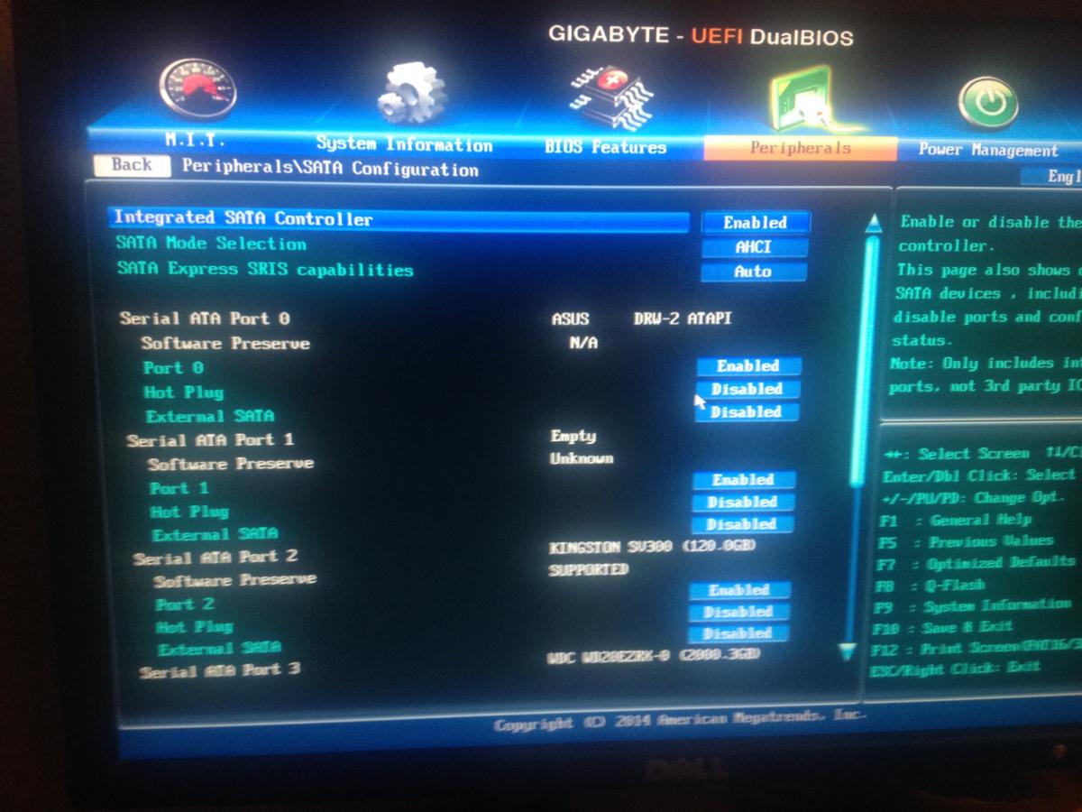

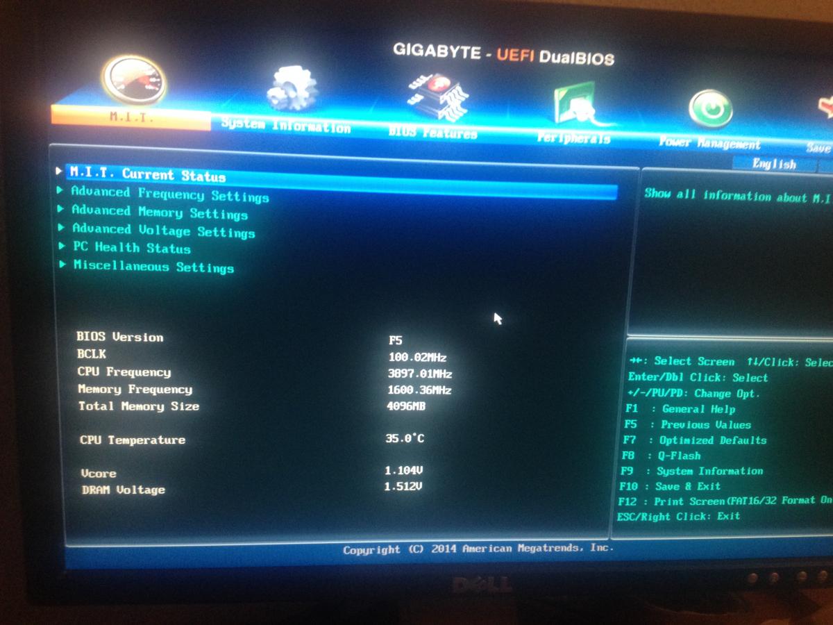

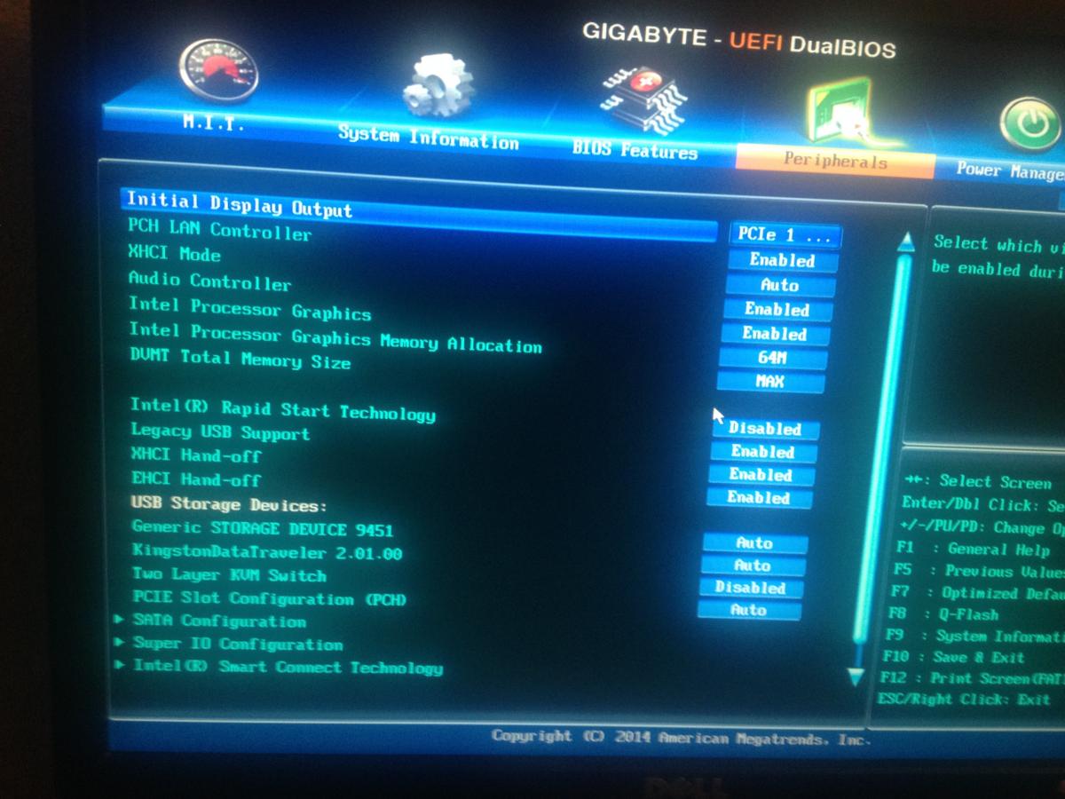

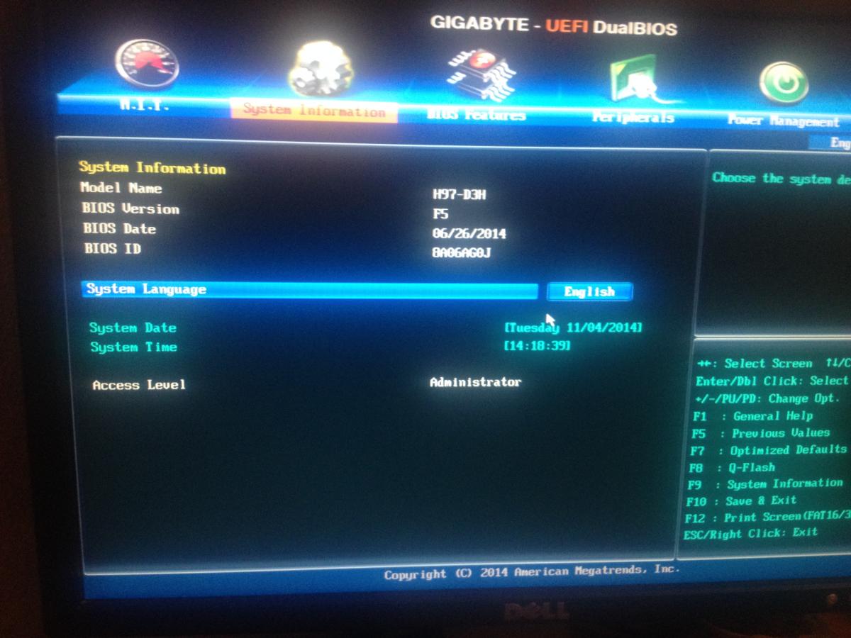

Afrik Posted November 5, 2014 Author Share Posted November 5, 2014 Las fotos de la configuracion de la Bios Link to comment https://www.insanelymac.com/forum/topic/302264-solucionado-problemas-con-el-boot/#findComment-2081611 Share on other sites More sharing options...
Maniac10 Posted November 5, 2014 Share Posted November 5, 2014 Podrías mostrar una captura del instalador de Clover? Quiero saber que instalas. Seleccionas el driver AptioFix? "Unable to get memory device" es el único mensaje que muestra? Link to comment https://www.insanelymac.com/forum/topic/302264-solucionado-problemas-con-el-boot/#findComment-2081629 Share on other sites More sharing options...

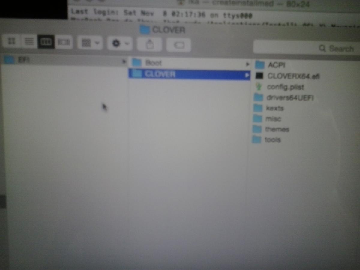

Afrik Posted November 8, 2014 Author Share Posted November 8, 2014 Gracias por tu respuesta de nuevo, adjunto las fotos. Sigo la guia al pie de la letra, yo creo que el fallo estara cuando creo el config.plist GA H97 D3H..... Como cpu: Pongo Haswell Desktop Como gráfica HD 4600 Desktop En la simbyos me da correctamente, iMac 14.2 El aptiofix se selecciona desde Vietnan Tool? Link to comment https://www.insanelymac.com/forum/topic/302264-solucionado-problemas-con-el-boot/#findComment-2082767 Share on other sites More sharing options...
