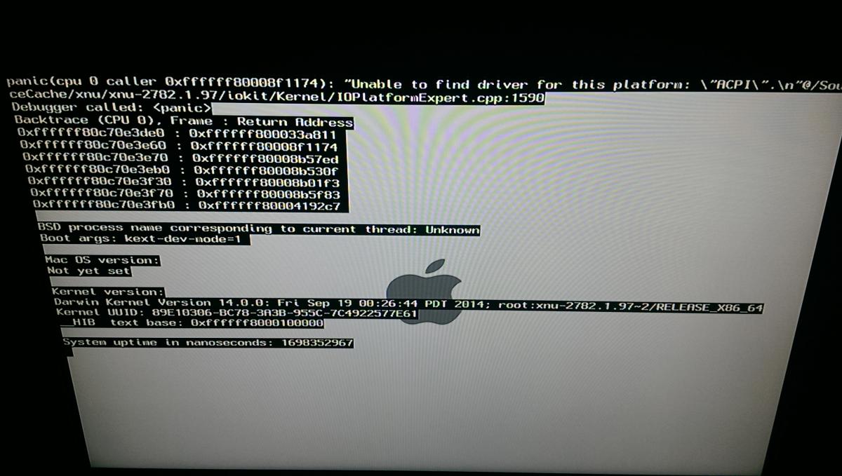

teeodor Posted November 1, 2014 Share Posted November 1, 2014 Ciao a tutti,voglio installare yosemite al posto di lion in questo pc,ho usato la stessa chiavetta creata con l'apposita utility che ho usato per installarlo sul portatile. Ho un coreduo 6gb di ram e una ati hd5450 Però ho questo kp Link to comment https://www.insanelymac.com/forum/topic/302239-installazione-in-dell-optiplex-755/ Share on other sites More sharing options...
Fabio1971 Posted November 1, 2014 Share Posted November 1, 2014 Se come bootloader hai Chameleon devi fare questa operazione : Aggiungi in org.Chameleon.Boot.plist questa stringa : <key>Kernel Flags</key> <string>kext-dev-mode=1</string> Kernel creare la cartella Kernels in System/Library e al suo interno copiare il kernel estratto con Pacifist dalla cartella OS X InstallESD-Packages-Essentials.pkg-System-Library-Kernels-Kernel Fabio Link to comment https://www.insanelymac.com/forum/topic/302239-installazione-in-dell-optiplex-755/#findComment-2079740 Share on other sites More sharing options...

Fabio1971 Posted November 2, 2014 Share Posted November 2, 2014 Nel bios dischi in Ahci, disabilita VT-d Prova all'avvio -v GraphicsEnabler=Yes oppure No Fabio Link to comment https://www.insanelymac.com/forum/topic/302239-installazione-in-dell-optiplex-755/#findComment-2079911 Share on other sites More sharing options...

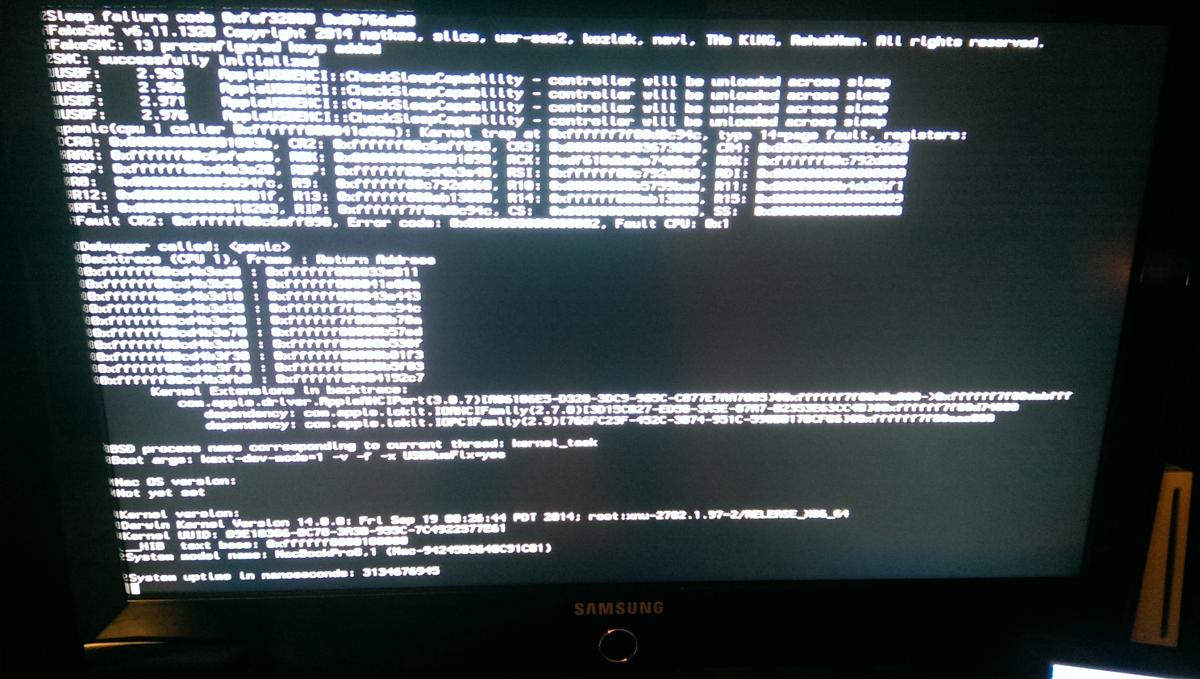

teeodor Posted November 2, 2014 Author Share Posted November 2, 2014 Ho fatto diverse prove e ho sempre avuto kp o niente dischi. Se ti può essere d'aiuto l'altra volta avevo installato iaktos l2 per non avere problemi Questo è lo screen con tutti e 4 i file Link to comment https://www.insanelymac.com/forum/topic/302239-installazione-in-dell-optiplex-755/#findComment-2080174 Share on other sites More sharing options...
Labam Posted November 4, 2014 Share Posted November 4, 2014 Ciao ho provato anche io ad installare sullo stesso computer con lo stesso panic, sembra ci sia una incompatibilità col chipset, prova a cambiare nel bios da AHCI a LEGACY e riprova, ho provato successivamente con un dell optiplex 760 e l'installazione è andata a buon fine, pero' non ho fatto molte prove, probabilmene occorre disabilitare AHCI da bios e forzare da chameleon o usare kext patchati..... Link to comment https://www.insanelymac.com/forum/topic/302239-installazione-in-dell-optiplex-755/#findComment-2080953 Share on other sites More sharing options...
carbo178 Posted November 4, 2014 Share Posted November 4, 2014 Prova ad aggiungere questo kext AHCI_3rdParty_SATA.kext.zip Link to comment https://www.insanelymac.com/forum/topic/302239-installazione-in-dell-optiplex-755/#findComment-2080954 Share on other sites More sharing options...

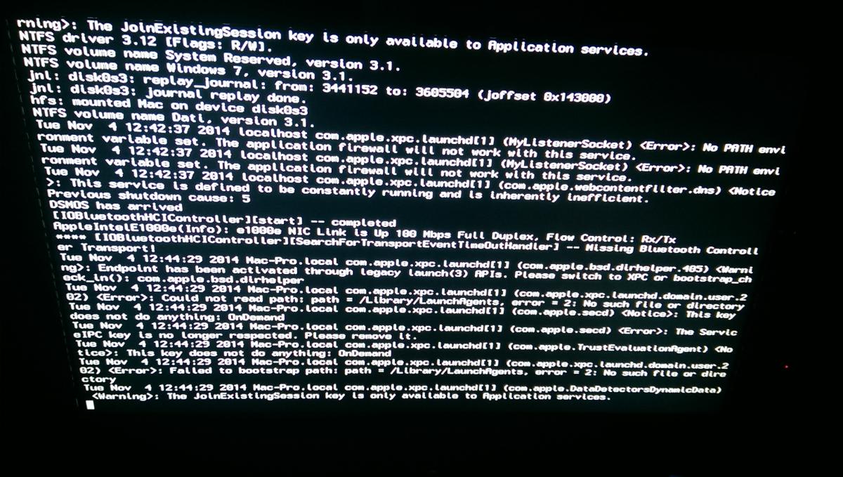

teeodor Posted November 5, 2014 Author Share Posted November 5, 2014 Ce l'ho fatta con i kext del 10.8 ma sono fermo qua Link to comment https://www.insanelymac.com/forum/topic/302239-installazione-in-dell-optiplex-755/#findComment-2081628 Share on other sites More sharing options...

carbo178 Posted November 8, 2014 Share Posted November 8, 2014 Avvia con -x Link to comment https://www.insanelymac.com/forum/topic/302239-installazione-in-dell-optiplex-755/#findComment-2082844 Share on other sites More sharing options...
teeodor Posted November 8, 2014 Author Share Posted November 8, 2014 già fatto ma niente secondo me è un problema della chiavetta,l'ho creata con un utility,l'ho provata anche sul mio portatile e si ferma nello stesso punto Link to comment https://www.insanelymac.com/forum/topic/302239-installazione-in-dell-optiplex-755/#findComment-2082954 Share on other sites More sharing options...
