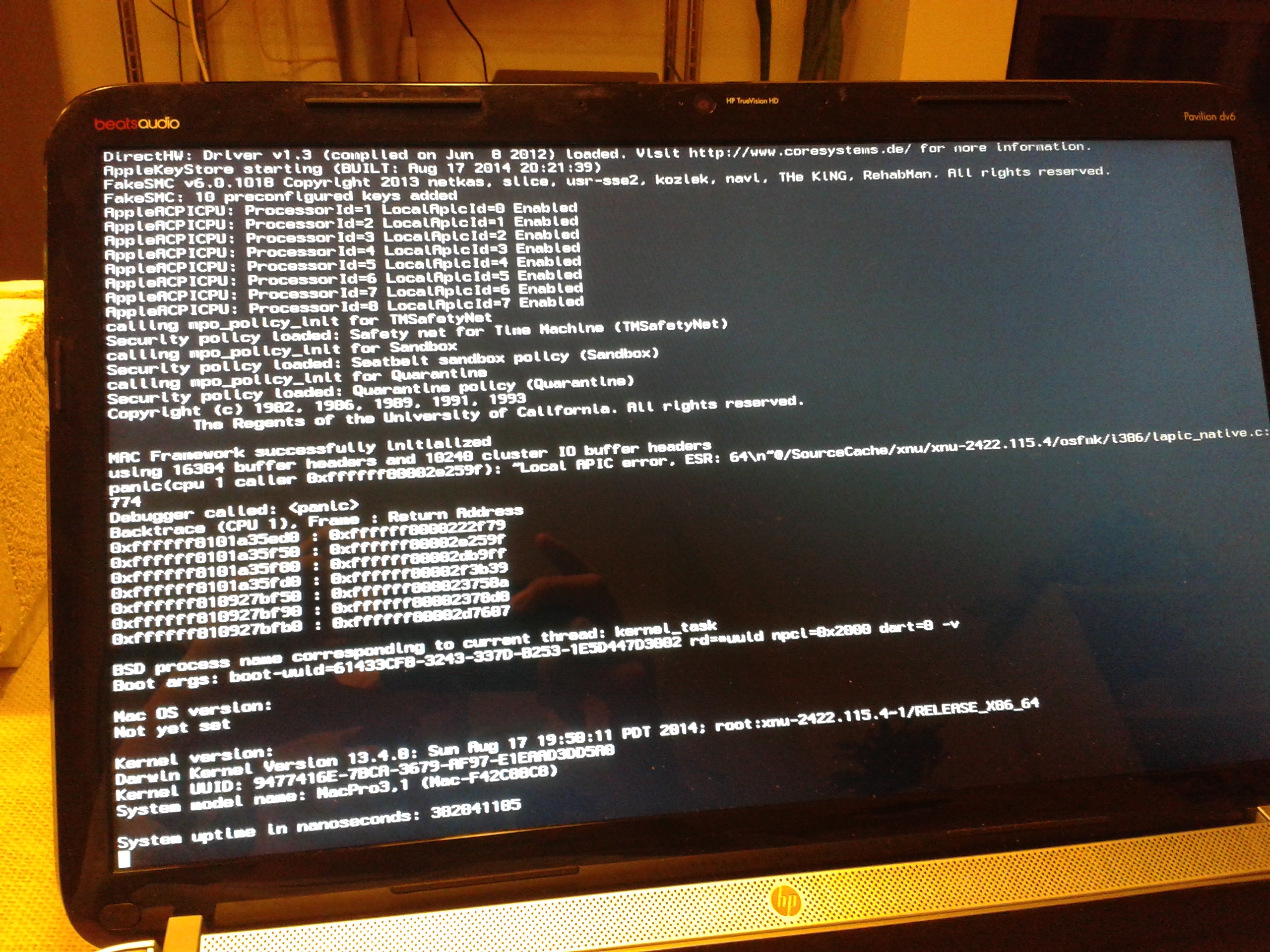

Andrea-x86 Posted October 30, 2014 Share Posted October 30, 2014 salve , ho un hp pavilion dv6 6178sl con os x 10.9 e ho appena eseguito l'aggiornamento a 10.9.5 ma dopo il riavvio il sistema non è più partito . come posso risolvere? grazie Link to comment https://www.insanelymac.com/forum/topic/302161-errore-dopo-aggiornamento-a-1095/ Share on other sites More sharing options...
Fede-Bad95 Posted October 30, 2014 Share Posted October 30, 2014 Ciao avvia con -v e posta un'immagine dove si blocca Link to comment https://www.insanelymac.com/forum/topic/302161-errore-dopo-aggiornamento-a-1095/#findComment-2078615 Share on other sites More sharing options...
Andrea-x86 Posted October 30, 2014 Author Share Posted October 30, 2014 Ecco la foto del kernel panic Link to comment https://www.insanelymac.com/forum/topic/302161-errore-dopo-aggiornamento-a-1095/#findComment-2078740 Share on other sites More sharing options...

Fede-Bad95 Posted October 31, 2014 Share Posted October 31, 2014 si ma dopo l'update il kernel viene riscritto, prova con un kernel patchato per il tuo hardware, puoi anche provare ad entrare con -x se entra non è un problema di kernel Link to comment https://www.insanelymac.com/forum/topic/302161-errore-dopo-aggiornamento-a-1095/#findComment-2078921 Share on other sites More sharing options...

Fede-Bad95 Posted November 1, 2014 Share Posted November 1, 2014 prova a installare nullcpupowermanagment se già lo avevi installato prova con un kernel patchato qui null cpupowermanagment http://www.hackintoshosx.com/files/download/3465-nullcpupowermanagement-32-64-bit/ qui kextwizard http://www.insanelymac.com/forum/topic/253395-kext-wizard-easy-to-use-kext-installer-and-more/ installa nullcpupowermanagment.kext ripara permessi e cache e riavvia Link to comment https://www.insanelymac.com/forum/topic/302161-errore-dopo-aggiornamento-a-1095/#findComment-2079641 Share on other sites More sharing options...
