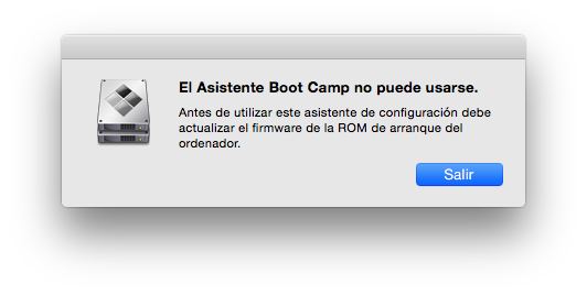

juanerson Posted November 5, 2014 Share Posted November 5, 2014 Eso de virtualizar la particion de windows con VMWare fusion es cuento viejo. Desde Snow Leopard lo hago de esa manera, y dicha partición es identificada como Bootcamp (en mi caso es la ACTIVA). Por ahi subí un video a youtube en el 2011. Bootcamp NATIVO es otra cosa, y el asistente de Bootcamp desde OS X impide el proceso, mostrando este mensaje: Ozmosis es capaz de lograr esto? O es Clover ? o es la combinación de ambos ? P.D. (Off-Topic): Información en el foro sobre Boot Camp y el Hackintosh: https://www.google.co.ve/?gfe_rd=cr&ei=kodZVPH4K6O48wfB94DYBQ&gws_rd=ssl#q=boot+camp+hackintosh+site:www.insanelymac.com Link to comment https://www.insanelymac.com/forum/topic/302154-eso-que-llaman-ozmosis/#findComment-2081400 Share on other sites More sharing options...
surfcaster Posted November 5, 2014 Author Share Posted November 5, 2014 Con Ozmosis funciona, con Clover lo intente hace mucho tiempo (por probar) y tuve que recurrir a un Boot Camp parcheado que encontre en la pagina de los kexts o en este mismo foro, no recuerdo bien, por cierto me dio bastante guerra ya que no reconocia el disco de windows (uno ... especial) que yo uso habitualmente, una vez cambiado este tema tampoco me aceptaba los drivers desde win (intente aprovechar la instalacion) ya que me decia que no eran correctos para ese sistema operativo, en ese punto decidi probar por USB con la aplicacion de Microsoft para crearlo e instalar desde alli los drivers, tampoco funciono, finalmente con el nuevo windows 7 instalado decidi volver a probar y esta vez si me dejo instalar los drivers correctamente, ahora es funcional http://youtu.be/hVgjhGEqlaE luego intentare coger un HDD limpio y hacer una instalación grabándola en video al menos el trozo que se hace desde OsX con Quick Time 3 Link to comment https://www.insanelymac.com/forum/topic/302154-eso-que-llaman-ozmosis/#findComment-2081545 Share on other sites More sharing options...

Maniac10 Posted November 6, 2014 Share Posted November 6, 2014 No recomendaría el asistente de Bootcamp para instalar Windows ya que convierte el disco en híbrido e instala Windows en modo legacy (no se si cambió en las ultimas versiones). Los discos híbridos pueden traer problemas (sincronización entre tablas GPT y MBR) a la larga así que evítenlo de ser posible. En el caso de Clover con el asistente Bootcamp no lo he probado hasta el final pero llego sin problemas hasta la pantalla que muestra surfcaster en su video. @juanerson: ese error lo puedes eludir actualizando la versión de firmware. Link to comment https://www.insanelymac.com/forum/topic/302154-eso-que-llaman-ozmosis/#findComment-2082167 Share on other sites More sharing options...
juanerson Posted November 7, 2014 Share Posted November 7, 2014 Pero tengo que instalar Clover? o se puede actualizar la versión de firmware con Chameleon? Como se hace? Link to comment https://www.insanelymac.com/forum/topic/302154-eso-que-llaman-ozmosis/#findComment-2082186 Share on other sites More sharing options...
Maniac10 Posted November 7, 2014 Share Posted November 7, 2014 Creo que Chameleon no tiene un equivalente para FirmwareFeatures, perdón por ilusionarte. No puede inyectarse data de SMBIOS de otra manera? Link to comment https://www.insanelymac.com/forum/topic/302154-eso-que-llaman-ozmosis/#findComment-2082189 Share on other sites More sharing options...
surfcaster Posted November 7, 2014 Author Share Posted November 7, 2014 ¿no se podría hacer desde o la nvram?,en Ozmosis esta de esa manera ya que por defecto lleva un OzmosisDefaults.plist que es el que carga en el arranque pero una vez en el sistema se cambia desde la consola reescribiendo en la nvram, desconozco si al arrancar con Clover esa nvram es "fija" sesión tras sesión o si se crea en cada arranque con emuvariable, seria esto: 1 sudo nvram 4D1FDA02-38C7-4A6A-9CC6-4BCCA8B30102:BiosVersion=MM61.88Z.0106.B00.12080911212 3 sudo nvram 4D1FDA02-38C7-4A6A-9CC6-4BCCA8B30102:ProductName=Macmini6, 2 sudo nvram 4D1FDA02-38C7-4A6A-9CC6-4BCCA8B30102:SystemSerial=xxxxxxxxxxxx 4 sudo nvram 4D1FDA02-38C7-4A6A-9CC6-4BCCA8B30102:ProductFamily=Macmini 5 sudo nvram 4D1FDA02-38C7-4A6A-9CC6-4BCCA8B30102:ProductId=Mac-F65AE981FFA204ED que si queremos personalizar aun mas y ser mas idénticos al Mac podríamos hacer e introducir esto entero en la nvram: BiosVersion,BiosDate,ProductName,ProductFamily,SystemVersion,SystemSerial,ProductId,BoardVersion,BaseBoardSerial,Manufacturer,ProcessorSerial,SystemSKU,BaseBoardAssetTag,ChassisAssetTag,CpuType,EnclosureType lebowski1970 Por lo leído allí en los foros alemanes, las BIOS son las mismas independientemente de las revisiones de la placa base y anuncian que sirven perfectamente en una y otra placa, yo en el caso de la mía es la 1.x y esta también la 1.3, si las comparas son exactamente iguales, la única diferencia entre las dos revisiones es que en la 1.3 los puertos PCI son precisamente 1.3 y la mía es 1, lo que llevan es mas bien poca cosa, lo que llevan de añadidos a las BIOS oficiales del fabricante es esto: Ozmosis.ffs ----- (el "programa") por llamarlo de alguna maneraOzmosisDefault.ffs ----- el config.plist del SMBIOS por defecto (en comparacion a Clover), es solo para el primer arranque y en la version 1490 es el de iMac 14.2OzmosisTheme.ffs ------ ¿esta claro no?HfsPlus.ffs ---- driverEnhancedFat.ffs ----driverSmcEmulatorKext.ffs ----- si usamos otro u otra versión FakeSMC hay que renombrarlo así al convertir a .ffs ya que al menos en versiones anteriores a 1490 no funcionaria con su nombrePartitionDxe.ffs -----driver y la compresion del CORE_DXE para ganar espacio si hiciera falta que por lo leído TODOS lo extraen y lo vuelven a insertar comprimido de nuevo pues se gana bastante espacio, luego hay cosas que van ligadas a TODAS las placas base de esta generación como el tipo de zocalo para la CPU que muchas soportan Sandy e Ivy Bridge, si el procesador es Sansy B: sepuede eliminar el driver para el Ivy o al revés, también se puede eliminar el driver de gráficos Intel integrados si se usa gráfica externa, todo esto en la edición de BIOS claro. De todas maneras INSISTO que aunque algunas cosas me llaman la atención en Ozmosis y sigo con ello es mas por las horas libres que tengo y el aburrimiento que no por los beneficios o comodidad frente a Clover, creo que este es mas útil, preciso, cómodo, manejable y efectivo hasta el día de hoy, no sabemos que saldrá mañana ya sea en mejoras de uno u otro y la cosa podría cambiar, nunca se sabe. Link to comment https://www.insanelymac.com/forum/topic/302154-eso-que-llaman-ozmosis/#findComment-2082255 Share on other sites More sharing options...
