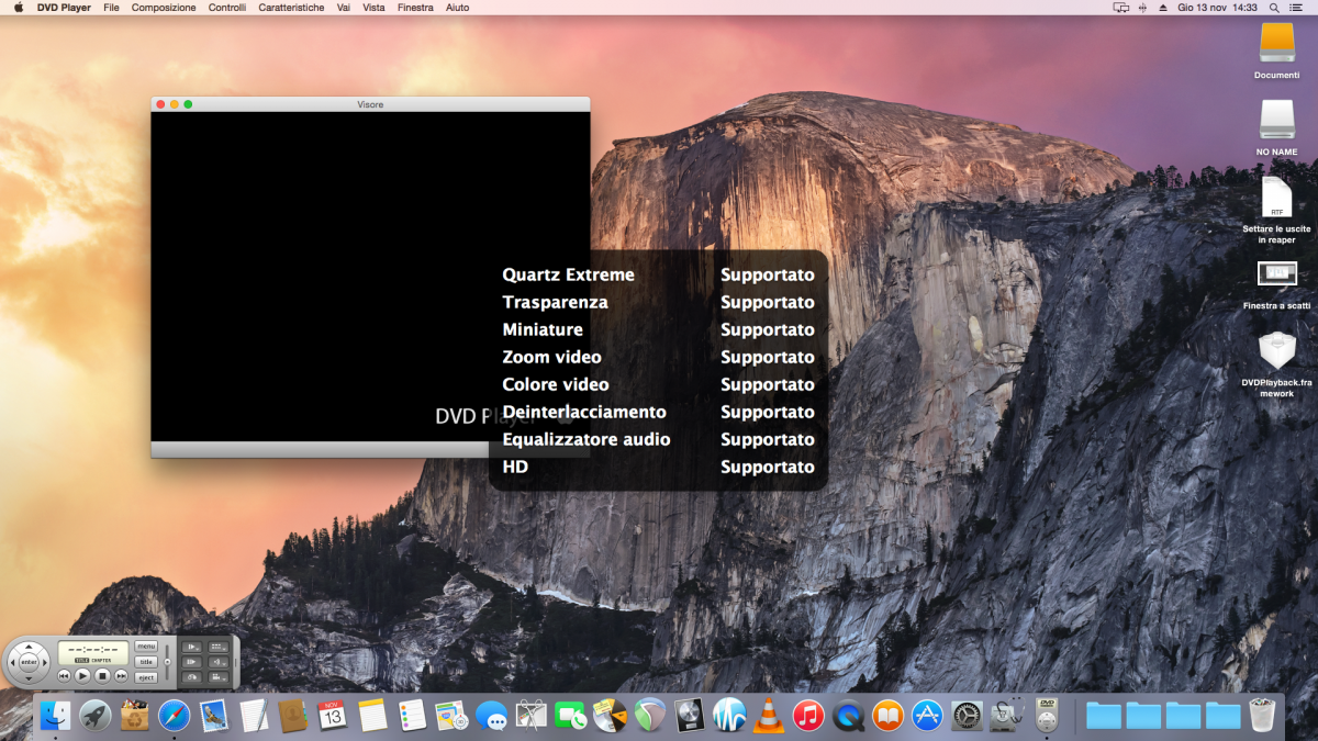

guitar1966 Posted November 12, 2014 Author Share Posted November 12, 2014 va bene come risolviamo con dvd player Link to comment Share on other sites More sharing options...
Ciro82 Posted November 12, 2014 Share Posted November 12, 2014 Con il problema dvd non posso aiutarti perché non saprei da cosa dipende. Mentre il problema della scheda video, sembra il solito Fermi freeze, dato che la GTS 450 è Fermi. Link to comment Share on other sites More sharing options...

guitar1966 Posted November 13, 2014 Author Share Posted November 13, 2014 Ciro82 ho risolto per il dvd player cambiandi il kext DVDPlayback.framework e riparando i permessi ora mi rimane il freeze della scheda vorrei capire se si puo fare qualcosa prima di cambiare la scheda comunque allego quello che mi aveva chiesto Fabio vedi se ti può essere utile anche a te ma comè che quando faccio l'stantanea con i tasti me ne salva due e non una Link to comment Share on other sites More sharing options...
Ciro82 Posted November 13, 2014 Share Posted November 13, 2014 Sembra tutto ok. Per la scheda prova prima il fix per il fermi freeze, ma è una "pezza" diciamo. Strano a me ne salva una sola Link to comment Share on other sites More sharing options...

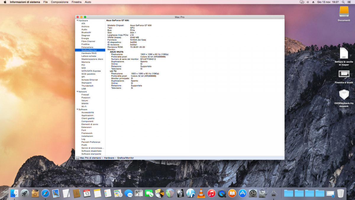

guitar1966 Posted November 13, 2014 Author Share Posted November 13, 2014 Allora ragazzi ho cambiato la scheda ho messo una gt 630 4gb ram pero nelle preferenze di sistema me ne riconosce 2048 come mai allego preferenze di sistema Link to comment Share on other sites More sharing options...

Ciro82 Posted November 13, 2014 Share Posted November 13, 2014 Togli inject true nella sezione nvidia del config di clover Link to comment Share on other sites More sharing options...
guitar1966 Posted November 13, 2014 Author Share Posted November 13, 2014 io non ho clover ma chameleon Link to comment Share on other sites More sharing options...
Ciro82 Posted November 13, 2014 Share Posted November 13, 2014 Allora metti GraphicsEnabler=No Link to comment Share on other sites More sharing options...
