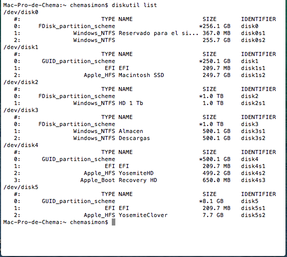

Maniac10 Posted October 11, 2014 Share Posted October 11, 2014 Por lo que veo en el preboot Clover detecta 14 volúmenes, todos legacy excepto por un USB GUID (instalador?). Y puede ser que tienes 5 instalaciones de Windows Legacy/MBR? Podrías subir la salida del comando de terminal “diskutil list” y señalar cual es el disco donde instalas Yosemite? No puedo descifrar que disco lo contiene desde el log. Podrías también probar desconectando todos los discos excepto el que tiene Yosemite para ver mejor como lo detecta. Link to comment https://www.insanelymac.com/forum/topic/301321-clover-legacy/#findComment-2068407 Share on other sites More sharing options...
chemary85 Posted October 11, 2014 Author Share Posted October 11, 2014 Sin problema, te explico y luego te subo la captura: Dos HDD son MBR de Almacen de Windows (descargas y mierdas varias) 1 SSD en MBR para Windows 8.1 ( este lo detectara con dos particiones por la particion de arranque) 1 SSD en GUID para Mavericks 1 HDD de 500gb USB para Yosemite (que tengo desconectado ya) 1 HDD de 500gb Interno para Yosemite que deberia de estar en GUID. En cuanto pueda te subo captura completa de los volumenes completos. Mil Gracias! Link to comment https://www.insanelymac.com/forum/topic/301321-clover-legacy/#findComment-2068487 Share on other sites More sharing options...
chemary85 Posted October 12, 2014 Author Share Posted October 12, 2014 Te paso captura de todos los HDD y el USB de yosemite conectados al pc Link to comment https://www.insanelymac.com/forum/topic/301321-clover-legacy/#findComment-2068654 Share on other sites More sharing options...
Maniac10 Posted October 17, 2014 Share Posted October 17, 2014 Por el preboot que has subido puedo ver que tienes los discos conectados a 2 controladores distintos: Intel (conector celeste) y otro “Gigabyte” (conector blanco). Te aconsejo instalar la variante “CloverEFI 64-bits BiosBlockIO” que soporta muchos mas controladores y probablemente solucione tu problema. Si sigue sin funcionar intenta conectar el disco de Yosemite a un puerto de Intel. Si nada de esto funciona entonces sube otro preboot log pero esta vez solo con el disco de Yosemite conectado. Y un ioreg ayudaría también a descifrar que es que. Una duda: Clover muestra 5 entradas de Windows? 7:508 0:000 Scanning legacy ... 7:508 0:000 2: 'Legacy HD1' (vista,win) add legacy 7:511 0:002 added 'Boot Windows from Legacy HD1' OSType=2 Icon=vista,win 7:511 0:000 3: 'Legacy HD2' (vista,win) add legacy 7:511 0:000 added 'Boot Windows from Legacy HD2' OSType=2 Icon=vista,win 7:511 0:000 11: 'Legacy HD1' (vista,win) add legacy 7:511 0:000 added 'Boot Windows from Legacy HD1' OSType=2 Icon=vista,win 7:511 0:000 12: 'Legacy HD1' (vista,win) add legacy 7:511 0:000 added 'Boot Windows from Legacy HD1' OSType=2 Icon=vista,win 7:511 0:000 13: 'Legacy HD2' (vista,win) add legacy 7:511 0:000 added 'Boot Windows from Legacy HD2' OSType=2 Icon=vista,win Como sabes cual es realmente Windows 8? Puedo ayudarte a limpiar ese lío si quieres, solo necesito saber cual es la entrada real para ocultar el resto. 1 Link to comment https://www.insanelymac.com/forum/topic/301321-clover-legacy/#findComment-2070709 Share on other sites More sharing options...

chemary85 Posted October 25, 2014 Author Share Posted October 25, 2014 Buenas noches: Seguimos igual, una vez hecho de nuevo clover con BootBlockIO me siguen sin aparecer los HDD / SSD de OS X solo me aparecen los NTFS de windows, que estoy haciendo mal¿? Curiosamente me salva el tener Yosemite instalado con Chimera en el SSD y eso me permite luego instalar clover directamente en el otro HDD para las pruebas de Clover y ahi si me lo instala y al reinciar y cargar desde ese disco duro lee todas las particiones sin problemas ninguno. Alguna otra idea¿? Gracias por tu trabajo Maniac! Link to comment https://www.insanelymac.com/forum/topic/301321-clover-legacy/#findComment-2076225 Share on other sites More sharing options...
