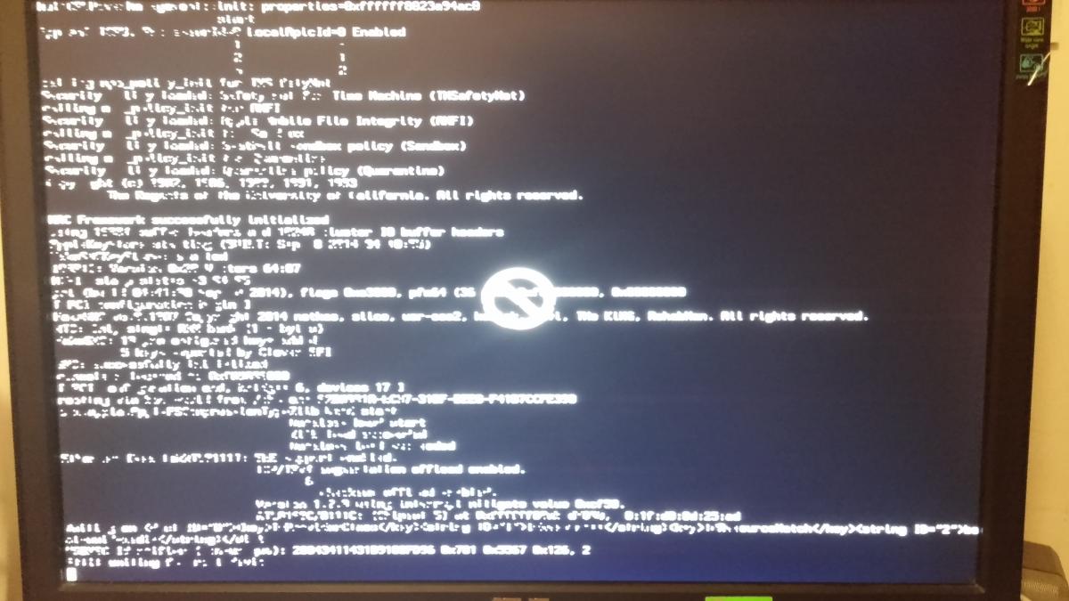

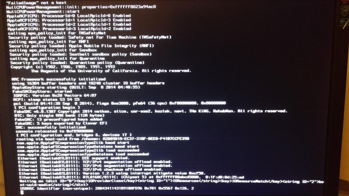

Luk3_90 Posted September 26, 2014 Share Posted September 26, 2014 Salve a tutti, mi sono voluto imbattere nell' installazione di Yosemite sul mio pc desktop. Ho usato un hardisk di test da 80 GB IDE. Ho effettuato l' installazione della Beta 1 con il metodo descritto nella main page di Yosemite. L' installazione è andata a buon fine i kext funzionavano, apparte l' audio che si sentiva bassissimo con VodooHda (Nonostante input gain fosse al massimo). Successivamente ho installato la beta 2 dallo store, nuovamente tutto ok. Poi ho continuato ad azzardare e ho scaricato "Anteprima 7 di Yosemite 1.0 " (sempre dallo store).... Riavvio... e e il risultato finale sono quelle schermate che ho allegato. Onestamente leggendo tra le righe non ho trovato particolari errori, nel limite delle mie conoscenze. Qualcuno potrebbe darmi una mano? Grazie infinite Ps: le foto sono state scattate in sequenza dopo circa 60 secondi dalla prima è apparsa la seconda Link to comment https://www.insanelymac.com/forum/topic/301127-problema-avvio-yosemite-dp7-10/ Share on other sites More sharing options...
carbo178 Posted September 26, 2014 Share Posted September 26, 2014 Still waiting for root device, penso si sia resettato il bios, guarda se il disco è ancora in AHCI Link to comment https://www.insanelymac.com/forum/topic/301127-problema-avvio-yosemite-dp7-10/#findComment-2064192 Share on other sites More sharing options...
