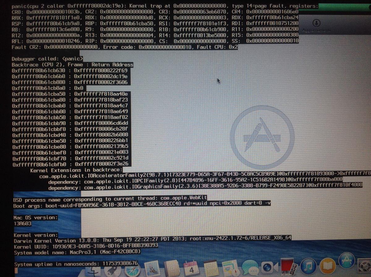

micron792 Posted September 4, 2014 Share Posted September 4, 2014 Oggi per sfizio ho voluto installare la distro niresh 10.9 montata su penna usb, su hd esterno sempre usb collegato al mio asus F552c. L'installazione va a buon fine e arrivo al desktop senza problemi. Ho messo il Dsdt e il Kext per l'audio che mi aveva preparato Carbo per l'altra installazione, eseguita con altro procedimento, che va molto bene e all'apparenza anche con questa installazione sembrava tutto ok, grafica suono compresi solo che quando vado a lanciare alcune applicazioni come Safari, Mappe, FaceTime, PhotoBooth e lo Store mi si blocca con la schermata dell'immagine allegata. Lo fa solo con queste applicazioni, le altre vanno tutte. Grazie per un eventuale aiuto Link to comment https://www.insanelymac.com/forum/topic/300694-problema-blocco-sistema-con-alcune-applicazioni/ Share on other sites More sharing options...
carbo178 Posted September 4, 2014 Share Posted September 4, 2014 A parte l'infelice scelta di una distro... togli npci=0x2000 dalle flags di boot, visto che hai il dsdt assicurati di avere GraphicsEnabler=No Link to comment https://www.insanelymac.com/forum/topic/300694-problema-blocco-sistema-con-alcune-applicazioni/#findComment-2057905 Share on other sites More sharing options...
micron792 Posted September 4, 2014 Author Share Posted September 4, 2014 A parte l'infelice scelta di una distro... togli npci=0x2000 dalle flags di boot, visto che hai il dsdt assicurati di avere GraphicsEnabler=No Ciao Carbo lo so che avrei potuto farne a meno di addentrami in questa prova ma l'anima dello smanettone ha avuto il sopravvento, comunque solo per didattica mi ci addentro. Una sola ed ultima domanda che ti sembrerà banale detto in modo pratico come si fa a variare i 2 parametri che mi hai suggerito di modificare? Link to comment https://www.insanelymac.com/forum/topic/300694-problema-blocco-sistema-con-alcune-applicazioni/#findComment-2057906 Share on other sites More sharing options...
carbo178 Posted September 4, 2014 Share Posted September 4, 2014 Se hai Chameleon vai in Extra e togli le stringhe da org.chameleon.boot.plist, in alternativa apri il file con Chameleon Wizard e togli le flag relative alle stringhe poi salvi. Se invece hai Clover usa Clover Configurator per aprire il config.plist, alla voce boot deflagghi npci=0x2000, mentre alla voce graphics deflagghi intel inject Link to comment https://www.insanelymac.com/forum/topic/300694-problema-blocco-sistema-con-alcune-applicazioni/#findComment-2057907 Share on other sites More sharing options...
micron792 Posted September 4, 2014 Author Share Posted September 4, 2014 Se hai Chameleon vai in Extra e togli le stringhe da org.chameleon.boot.plist, in alternativa apri il file con Chameleon Wizard e togli le flag relative alle stringhe poi salvi. Se invece hai Clover usa Clover Configurator per aprire il config.plist, alla voce boot deflagghi npci=0x2000, mentre alla voce graphics deflagghi intel inject Ok grazie come sempre per il tuo intervento tempestivo e dettagliato, domattina eseguo le indicazioni. Link to comment https://www.insanelymac.com/forum/topic/300694-problema-blocco-sistema-con-alcune-applicazioni/#findComment-2057908 Share on other sites More sharing options...
micron792 Posted September 5, 2014 Author Share Posted September 5, 2014 Tutto a posto Carbo ora non si blocca più. Ti ringrazio nuovamente Link to comment https://www.insanelymac.com/forum/topic/300694-problema-blocco-sistema-con-alcune-applicazioni/#findComment-2057993 Share on other sites More sharing options...
