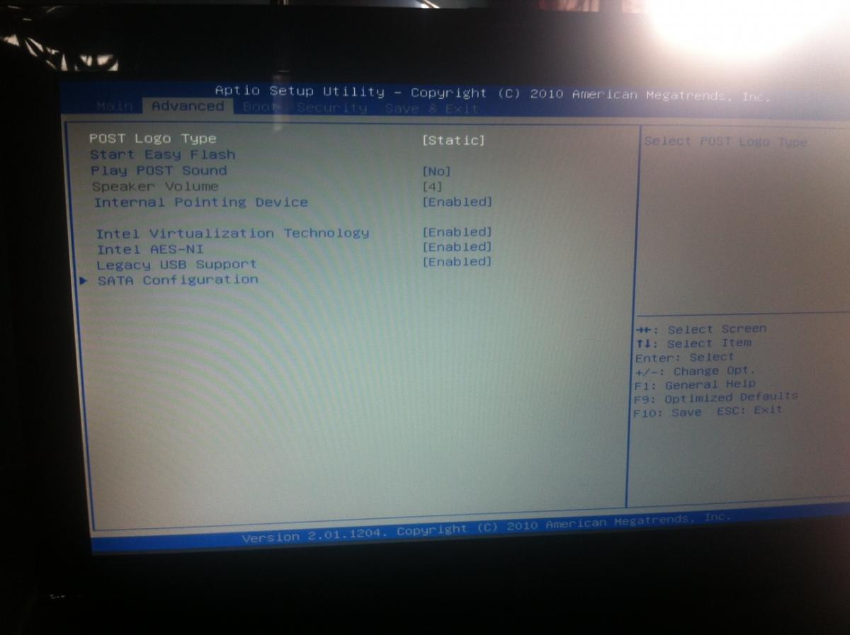

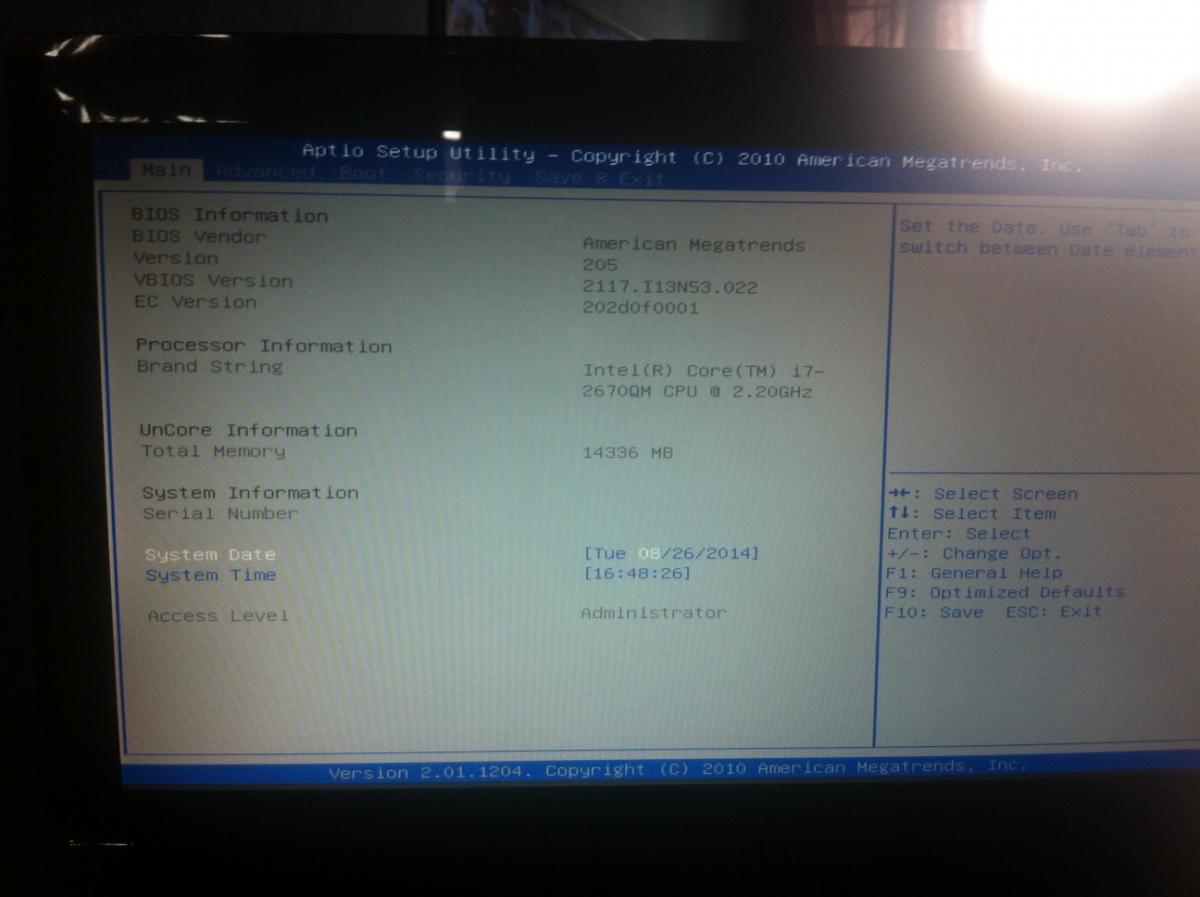

anerik70 Posted August 26, 2014 Share Posted August 26, 2014 ASUS N53SM - INSTALAR OS X UTILIZANDO CLOVER BOOTLOADER Acerca de este Mac. http://youtu.be/9oullsazOiU i7 2670QM IntelHD 3000 - Nvidia GT630M Realtek ALC269VB Vendor Id: 0x10ec0269 Subsystem Id: 0x10431063 La carpeta EFI utilizada contiene: DSDT SSDT Config.plist configurado para Audio nativo, HDMI audio, EDID, AppleIntelCpuPowerManagement.kext nativo, iMessage. Paso a Paso Descargar Clover http://youtu.be/YbeUP7r3MNI Preparar USB Para instalar OS X http://youtu.be/-35g4LK7qAs Instalar Clover en la USB http://youtu.be/HHx20DPyOFY Configurar Clover http://youtu.be/j-TMfaQw0ZE Copiar OS X a la USB http://youtu.be/YegSyqC7DdY Configure la BIOS 7. Instalar OS X http://youtu.be/HGnMJVltzyU . First boot http://youtu.be/yvTPYmKamQo 8. Instalar Clover en el Disco duro http://youtu.be/MTWH6atPju4 9. Copiar mi folder EFI personalizado para ASUS N53SM http://youtu.be/FNZzSpyVhFU 10. Configurar Audio http://youtu.be/ZdSjf2btt-U Archivos requeridos_Files: Folder EFI para Asus N53SM https://drive.google.com/file/d/0B6jobf4PsIF6YUxGdkZoOGd6ZUU/view?usp=sharing UPDATED 08/11/2014 Kext para Audio https://drive.google.com/file/d/0B6jobf4PsIF6NjN0QVoyN2NLZHc/edit?usp=sharing 4 Link to comment https://www.insanelymac.com/forum/topic/300538-guia-asus-n53sm_clover/ Share on other sites More sharing options...

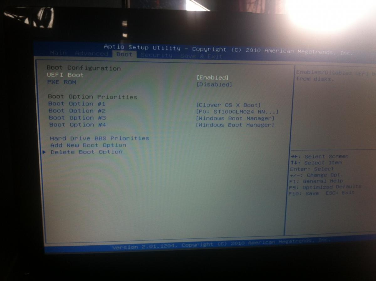

FFZVBR Posted September 3, 2014 Share Posted September 3, 2014 1. Habilita el arranque UEFI 2. Cuando inicies el equipo al ver el logo de ASUS, presiona la tecla esc para que te aparezcan las opciones de arranque y debes seleccionar la opción UEFI de tu disco duro. 3. Si no puedes arrancar en modo UEFI, instala clover en legacy Mode Gracias por responder tan pronto, hice lo que me dijiste y realice todo el proceso, ahora si aparece el menú pero al momento de seleccionar el usb me da: boot0: GPT boot0: GPT boot0: GPT boot0: GPT boot0: GPT boot0: error Hay algo que estoy haciendo mal? Puedes ayudarme otra vez? No se si debo copiar toda la carpeta EFI que dejaste en el enlace o solo los archivos que muestras en el video. Gracias de antemano. Link to comment https://www.insanelymac.com/forum/topic/300538-guia-asus-n53sm_clover/#findComment-2057489 Share on other sites More sharing options...

anerik70 Posted November 8, 2014 Author Share Posted November 8, 2014 3. Si no puedes arrancar en modo UEFI, instala clover en legacy Mode Copia todo lo que está dentro del archivo comprimido a tu partición EFI vacía Habilita el modo UEFI en tu bios cuando salga el logo de asus presiona f12 y sigue escribiendo estos comandoscada uno seguido de la tecla enter: cls fs0: cd efi cd clover cloverx64.efi Deberías ver la pantalla de opciones de arranque de clover. Link to comment https://www.insanelymac.com/forum/topic/300538-guia-asus-n53sm_clover/#findComment-2083101 Share on other sites More sharing options...
