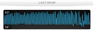

et niveau t°, a peu pres comme ton D830 aussi.
au repos, il oscille entre 56 et 60° et en charge, ça dépasse rarement 63°
