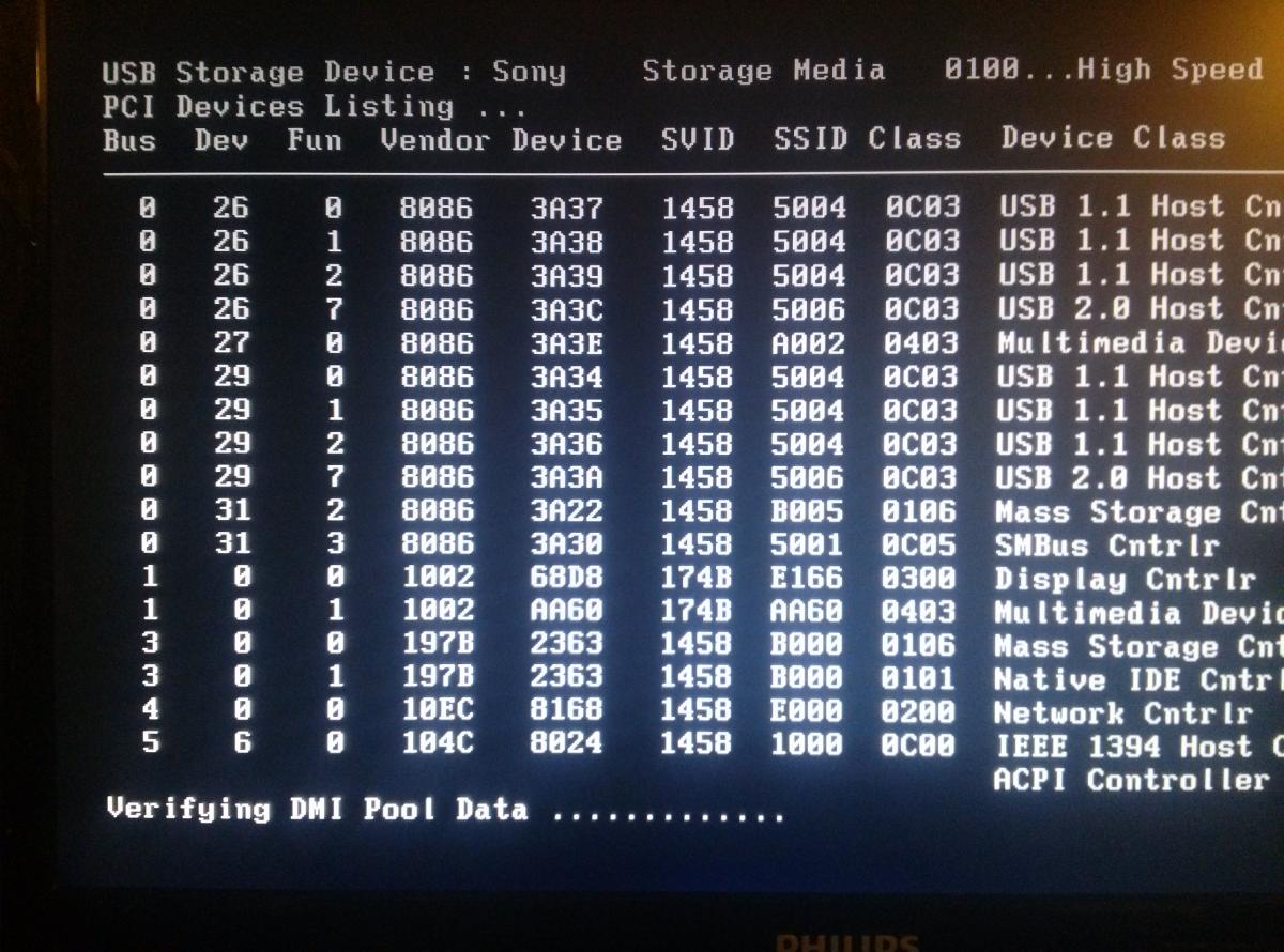

avvio clover
eseguo tutti i passaggi alla lettera, anche gli altri dove si è discusso etc, avvio da usb ma il risultato è sempre questo, clover non viene proprio visto e l'usb non parte

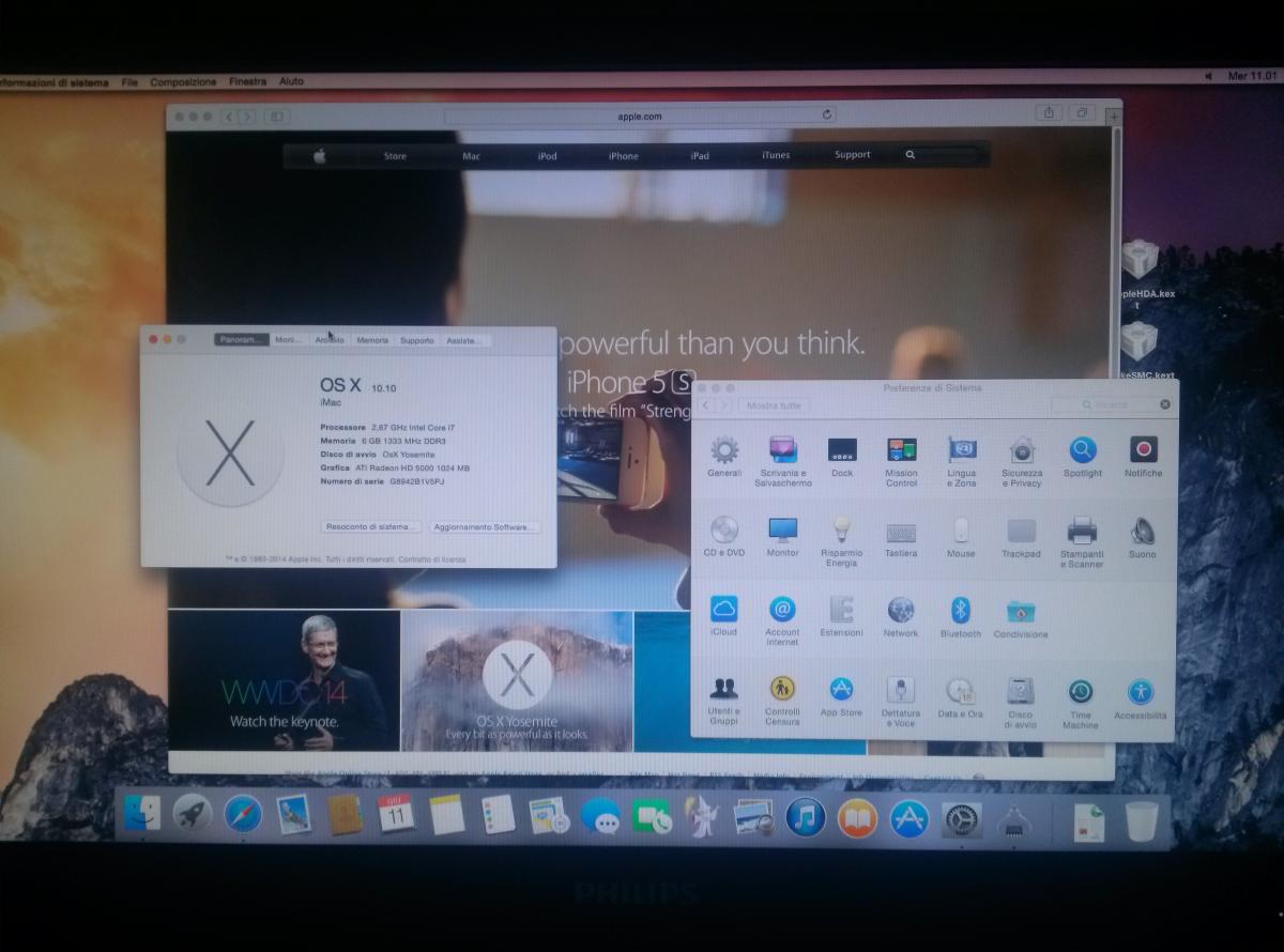

Allora carbo il problema è stato risolto da come puoi vedere in foto...il problema è sempre il solito, l'audio che non funziona, ho provato il kext che utilizzo con mavericks e non ho avuto nessun risultato...consigli?

Che kext usi per l'audio su Mavericks?
 per il resto avvio no problem, network apposto...

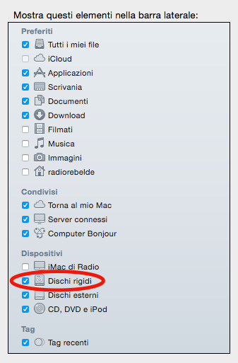

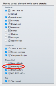

ho notato un'altra piccolezza, ogni qualvolta che riavvio mi trovo senza l'hd di yosemite nella barra laterale, devo selezionarlo manualmente ogni volta...sarà forse qualcosa di inerente alla DP1...
AppleHDA.kext.zip

no
Per farlo funzionare usavi anche un HDAEnabler?
no nessun HDAEnabler, ho nella cartella extra di mavericks un dsdt...provo quello? ma dove va inserito non lo so perché non vedo cartelle extra in yosemite

Si, metti il dsdt in Clover/ACPI/Patched e riavvia, ma metti su false tutto ciò che è inerente alle tabelle ACPI nel config.plist

Fai vedere anche il resto, tipo questo:
Fixes
                AddDTGP_0001
                AddMCHC_0008
                FakeLPC_0020
                FixAirport_4000
                FixDarwin_0002
                FixDisplay_0100
                FixFirewire_0800
                FixHDA_8000
                FixHPET_0010
                FixIDE_0200
                FixIPIC_0040
                FixLAN_2000
                FixSATA_0400
                FixSBUS_0080
                FixShutdown_0004
                FixUSB_1000
                NewWay_80000000
                FIX_RTC_20000
                FIX_TMR_40000
                AddIMEI_80000
                FIX_INTELGFX_100000
                FIX_WAK_200000
                DeleteUnused_400000
                FIX_ADP1_800000
                AddPNLF_1000000
                FIX_S3D_2000000
                FIX_ACST_4000000
                AddHDMI_8000000
                FixRegions_10000000
Metti false su tutte le voci
