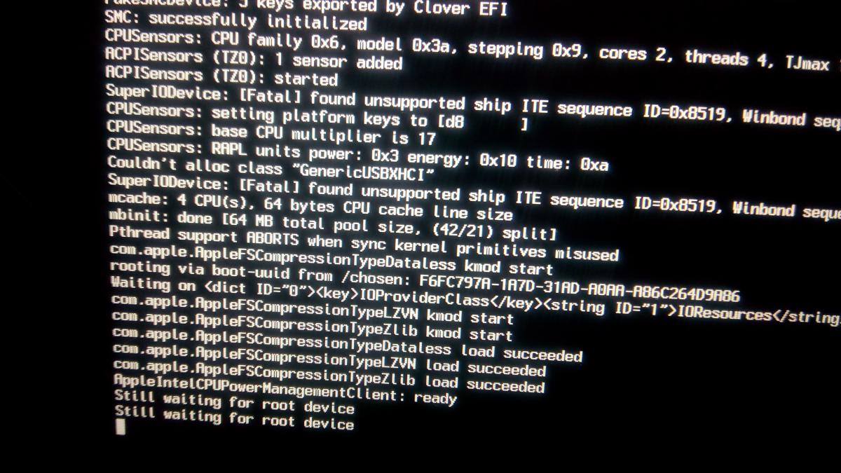

cippino Posted August 31, 2014 Share Posted August 31, 2014 Ciao, ho provato mille volte a seguire la tua guida ma quando parte il Mach kernel si blocca dopo circa un minuto andando in loop su "Still waiting for root device"... Leggendo sul post originale ho trovato un partecipante che aveva lo stesso problema e ha risolto levando e reinserendo la USB. Provato varie volte ma... nulla!!! Per disperazione ho usato anche un'altra chiavetta fatta per il pc desktop con #####... Ho rifatto ancora la USB partendo dal macbook anziche' da un hackintosh ma il risultato e' sempre lo stesso. Il mio surface pro 1 è da 4gb/128gb aggiornato a 8.1, comprato da Unieuro. Sembra funzionare bene ma ha solo due stranezze: 1-quando l'ho acceso la prima volta era in spagnolo ma poi l'ho settato in italiano (chissò da dove l'hanno preso...) 2- per farlo partire da usb devo sempre andarci da windows/impostazioni/ripristino/riavvia ecc... come se il tasto volume giu all'accensione non bastasse. Il kernel del mac era la prima volta preso dal 10.9.0 e kla seconda volta dal 10.9.4 aggiornato da app store. La mia intenzione sarebbe quella di istallare il mac os su scheda sd da 64gb ma non risco nemmeno a far partire l'istaller per formattarla.... Idee? Cippino Link to comment https://www.insanelymac.com/forum/topic/298456-guida-surface-pro-1%C2%B0-e-2%C2%B0-macos-windows-dualboot/#findComment-2056920 Share on other sites More sharing options...
JahStories Posted August 31, 2014 Author Share Posted August 31, 2014 Prova con un altro pennino... e' molto strano comunque che non ti si avvii da usb tenendo premuto il tasto volume giu' in accensione... Link to comment https://www.insanelymac.com/forum/topic/298456-guida-surface-pro-1%C2%B0-e-2%C2%B0-macos-windows-dualboot/#findComment-2056932 Share on other sites More sharing options...
cippino Posted August 31, 2014 Share Posted August 31, 2014 ho cambiato la sandisk 16gb con una corsair 8gb... stesso risultato... I firmware del surface pro son tuuti uguali? Magari c'e' da cambiare qualche parametro... Ma le scritte che appaiono prima del "Still waiting for root device" (vedi foto postata prima) sono corrette o segnalano anomalie? Link to comment https://www.insanelymac.com/forum/topic/298456-guida-surface-pro-1%C2%B0-e-2%C2%B0-macos-windows-dualboot/#findComment-2057009 Share on other sites More sharing options...
JahStories Posted August 31, 2014 Author Share Posted August 31, 2014 prova a sostituire l'usbxhci con quello della v0.4... stai usando il config.plist del pack ? Link to comment https://www.insanelymac.com/forum/topic/298456-guida-surface-pro-1%C2%B0-e-2%C2%B0-macos-windows-dualboot/#findComment-2057014 Share on other sites More sharing options...
cippino Posted August 31, 2014 Share Posted August 31, 2014 s prova a sostituire l'usbxhci con quello della v0.4... stai usando il config.plist del pack ? Si quella della 0.5 Ok provo a sostituire... Link to comment https://www.insanelymac.com/forum/topic/298456-guida-surface-pro-1%C2%B0-e-2%C2%B0-macos-windows-dualboot/#findComment-2057020 Share on other sites More sharing options...
cippino Posted August 31, 2014 Share Posted August 31, 2014 Yahooooooooooooooo...... e' partito l'install!!!!! Sei un mito! Ho dovuto ripetere il boot perchè non mi riconosce il touch pad della keyboard (appena lo tocco sparisce la freccetta) ma mettendo un duplicatore usb e un mouse... ho formattato la micro sd e sto installando. Se riesco a far partire da microsd vi aggiorno, visto che da una settimana cerco di sapere se qualcuno lo ha fatto ma non ho trovato nessuno... fossi il primo che ci prova? Mi sembra impossibile, visto che molti hanno la versione 128 o addirittura 64gb e non hanno posto per due system se non sfruttando la micro sd. I prox 2gg lavoro tutto il giorno ma mercoledì mi applico e vi faccio sapere. Grazieeeee... Cippino Link to comment https://www.insanelymac.com/forum/topic/298456-guida-surface-pro-1%C2%B0-e-2%C2%B0-macos-windows-dualboot/#findComment-2057025 Share on other sites More sharing options...

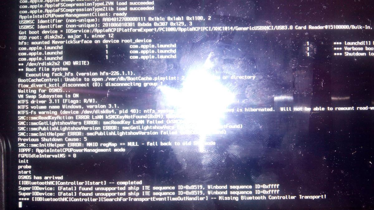

cippino Posted September 3, 2014 Share Posted September 3, 2014 Ciao Jah, ho fatto l'ultimo passaggio da terminale dall'installer ma non c'e' stato verso di far partire il macos. Solo una volta, all'inizio, era partito in safe mode mi sembra ma non vedeva la usb quindi non potevo fare praticamente nulla, tantomeno istallare clover!!! Ho reinstallato mavericks e spostato i kext con terminale prima che riavviasse. Sembra tutto come da guida ma non parte il system. Mi si blocca anche se parto in safe mode, oppure safe mode + injectededid, loadvdbios e come fake id: 0x1660009, oppure boot normale... Ho provato a sostituire genericusbxhci.kext con quella del pack 04 come avevo fatto sulla pennetta su tuo consiglio. Ho poi istallato da macbook sulla miniSD anche Clover e messo il pack 0.5.1 e poi ancora rimesso il genericusbxhci.kext dello 04... insomma non so piu' che fare. Mi segnala problemi sulla ntfs (hibernate, make ckdisk) e sul bluetooth... ti allego foto. Ricapitolando la microSD dovrebbe essere a posto con Clover ultima versione v2k_r2850 e S1pack 0.5.1 (a proposito il link sopra non funziona, l'ho scaricato dalla versione inglese) ma si blocca sul piu' bello sia con la genericusbxhci.kext 0.5.1 che la vecchia 0.4... Che fo'? Possibile che il mio modello sia diverso dagli altri? Cip... Link to comment https://www.insanelymac.com/forum/topic/298456-guida-surface-pro-1%C2%B0-e-2%C2%B0-macos-windows-dualboot/#findComment-2057619 Share on other sites More sharing options...
cippino Posted September 6, 2014 Share Posted September 6, 2014 Dopo innumerevoli tentativi improvvisamente, senza manifesti motivi, sono riuscito a partire con mavericks 10.9.4 in safe mode. Colto l'attimo ho: - messo la spunta su "dovunque" in Preferenze Generali/Sicurezza e Privacy/Generali (consenti app scaricate da) - reinstallato le kext del pacchetto 5.0.1 CON KEXTDROP - Riparato i permessi con Utility Disk (Applicazioni/Utility/) Ora macos parte che è una bellezza senza bisogno di safe mode o boot without caches and injected kext Posso testimoniare che funziona sia da microSD interna sia da HD esterno!!!! (questo fara' felici i possessori di Surface Pro con hd inferiori ai 256gb!) Avevo cercato questa info, senza successo, per settimane e non avevo trovato nulla. Non ho notato grandi lentezze del sistema partendo da microsd o da hd usb. Solo un non fluidissimo refresh sulla scheda video ma comunque sopportabile. Vedremo quando testero' Final C., L.gic St. ed altri programmi tosti. Yahoooooooooooooo!!!!! Cip 1 Link to comment https://www.insanelymac.com/forum/topic/298456-guida-surface-pro-1%C2%B0-e-2%C2%B0-macos-windows-dualboot/#findComment-2058233 Share on other sites More sharing options...
