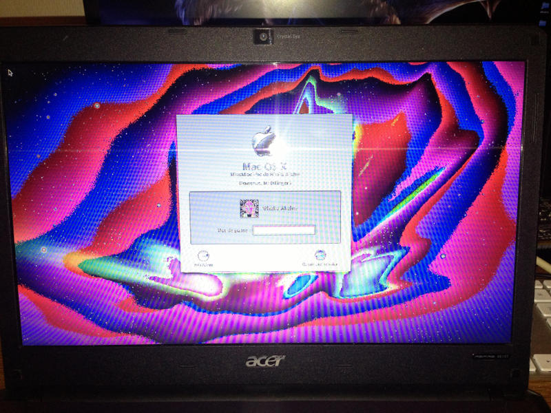

Whaka Posted May 6, 2014 Author Share Posted May 6, 2014 bon, je pense avoir compris d'où ça vient. j'aurais mis du temps a m'y résoudre... mais je crois bien que c'est une sombre histoire de framebuffer. avec le framebuffer par défaut "shrike" : kernel panic avec "peregrine" : ecran noir avec "motmot" : écran noir avec "flicker" : ecran noir bon, va falloir que je me lance dans l'édition de framebuffer je crois bien que la clé est là. edit : got it ! enfin, presque, disons que c'est confirmé, c'est bien une histoire de framebuffer. avec le framebuffer "motmot" la sortie hdmi fonctionne bien en bureau étendu, et à pleine résolution. donc le moniteur est parfaitement reconnu, et il sembelerait bien que l'acceleration materielle soit là 1 Link to comment https://www.insanelymac.com/forum/topic/297845-acer-aspire-4810tgsnow-leo/#findComment-2017573 Share on other sites More sharing options...

Whaka Posted May 8, 2014 Author Share Posted May 8, 2014 voui, c'est bel est bien un core 2, il a bien les jeux d'instructions d'un core 2. il est juste solo et "ultra low voltage". là ça y'est, c'est officiel, je peux le dire : GOT IT ! edition de framebuffer, toussa... quelques galeres, mais c'est tout bon me reste quand même a investiguer du côté de la gestion de l'énergie du gpu, j'ai pas l'impression qu'elle se fasse tres bien. vous avez des idées la dessus, où regarder ect...? merci 1 Link to comment https://www.insanelymac.com/forum/topic/297845-acer-aspire-4810tgsnow-leo/#findComment-2017992 Share on other sites More sharing options...
