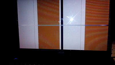

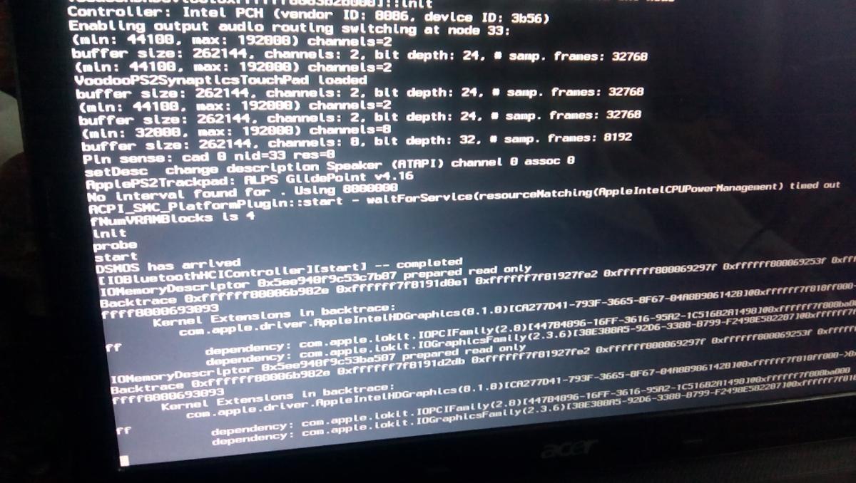

souderisto Posted April 28, 2014 Share Posted April 28, 2014 Hola, He instalado mavericks sin ningún problema. Después que que se reinicia (y después del logo) me sale una pantalla naranja-blanca con líneas (adjunto imagen) Inicie con -v y sale lo que se muestra en la segunda imagen adjunta, después sale la imagen naranja... probé también con -x y sigue saliendo... ¿Qué podría hacer? adjunto también un archivo con todas las especificaciones del portátil por si hiciera falta, muchas gracias Acer 5742 Intel® Core™ i3 CPU M 380 @ 2.53GHz Intel® HD Graphics WDC WD5000BEVT-22A0RT0 (465 GB) 4 GB RAM SYSTEM HARDWARE.htm Link to comment https://www.insanelymac.com/forum/topic/297724-solucionado-problemas-despu%C3%A9s-del-primer-reinicio/ Share on other sites More sharing options...
juanerson Posted April 28, 2014 Share Posted April 28, 2014 Hola. Mi configuración es similar, y esto pudiera solucionar tu problema: http://www.insanelymac.com/forum/topic/292962-crear-usb-mavericks/?p=1998304 (eliminar los dos IntelHDGraphics) 1 Link to comment https://www.insanelymac.com/forum/topic/297724-solucionado-problemas-despu%C3%A9s-del-primer-reinicio/#findComment-2015816 Share on other sites More sharing options...
souderisto Posted April 28, 2014 Author Share Posted April 28, 2014 Hola. Mi configuración es similar, y esto pudiera solucionar tu problema: http://www.insanelymac.com/forum/topic/292962-crear-usb-mavericks/?p=1998304 (eliminar los dos IntelHDGraphics) Tendría que volver a reinstalar desde cero (creando el USB de esa manera, haciendo lo que tu haces) o puedo hacerlo desde el Boot (borrar directamente los archivos)? no sé si me explico bien... Link to comment https://www.insanelymac.com/forum/topic/297724-solucionado-problemas-despu%C3%A9s-del-primer-reinicio/#findComment-2015818 Share on other sites More sharing options...
juanerson Posted April 28, 2014 Share Posted April 28, 2014 Solo borra los archivos para que pueda arrancar el sistema. Por favor lee bien el comentario. Saludos. 1 Link to comment https://www.insanelymac.com/forum/topic/297724-solucionado-problemas-despu%C3%A9s-del-primer-reinicio/#findComment-2015821 Share on other sites More sharing options...
souderisto Posted April 28, 2014 Author Share Posted April 28, 2014 Ha funcionado!!! Muchas gracias!!! 1 Link to comment https://www.insanelymac.com/forum/topic/297724-solucionado-problemas-despu%C3%A9s-del-primer-reinicio/#findComment-2015885 Share on other sites More sharing options...
