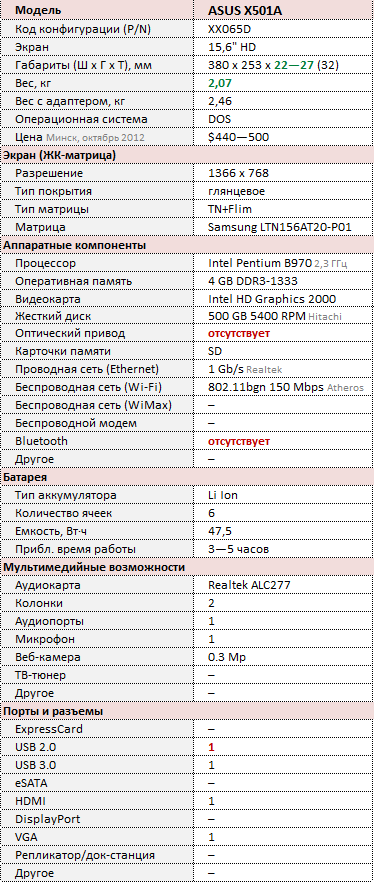

romreed Posted April 6, 2014 Share Posted April 6, 2014 Всем привет. Я новичок в области установки макинтоша но очень хочу установить его на на свой ноут. Прикрепляю его характеристики. Возможно ли установить мак на ноут и какие траблы мне следует ожидать. Link to comment https://www.insanelymac.com/forum/topic/297306-asus-x501a/ Share on other sites More sharing options...
Slice Posted April 9, 2014 Share Posted April 9, 2014 Мак можно установить практически на любой компьютер, вопрос о затраченных усилиях. Процессор В970 относится к классу СендиБридж, очень совместимых с маком. Однако графика на этом процессоре ущемленная, что вызывает сомнение. Вполне возможно поставить мак в ВЕСА графическом режиме, и это позволяет работать в интернете, офисе и даже в фотошопе, но вот цвета на экране будут некалиброванные. Насчет вайфая, то, что она Атерос, не говорит ни о чем, а тем более 802.11. Может будет работать, может нет, и придется докупить юсб свисток. Звук работать будет. Винчестер тоже. Проводная сеть Риалтек скорее всего. Драйвера есть практически на все риалтеки. А основное - установка Хакинтоша никогда не бывает безоблачной, тем более на ноутбук. Крепись! Link to comment https://www.insanelymac.com/forum/topic/297306-asus-x501a/#findComment-2011488 Share on other sites More sharing options...
