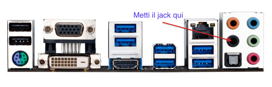

L'unico problema che mi rimane è per quanto riguarda l'audio dopo un po che le casse non lavorano al primo suono prima emettono un fastidioso Bump

Per il bump sposta il jack su un'altra uscita e riconfigura l'audio da Configurazione Midi Audio
Fatto ancora fa un bump nelle casse ma lievissimo quindi direi tutto OK
La cosa carina era che lasciandolo nel verde mi andava in automatico o le cuffie o le casse a seconda se inserivo o no le cuffie
Mentre adesso le casse vanno sul nero(line Out) e le cuffie sul verde (intSpeaker)
Non si possono settare anche le cuffie sul nero?
