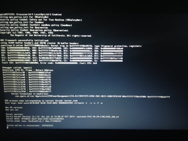

alfieroalfieri Posted March 13, 2014 Author Share Posted March 13, 2014 Primo PANIC... AIUTO! Ar riavvio dopo l'installazione... L'installazione è andata a buon fine solo che l'ho avviata con -x o -f Link to comment https://www.insanelymac.com/forum/topic/296718-portatile-compatibile-hack/#findComment-2003763 Share on other sites More sharing options...
marco.pisellonio80 Posted March 14, 2014 Share Posted March 14, 2014 Parti con -x e se arrivi al desktop fai partire pandora post installazione e spunta in "manutenzione HD" (o simile) la voce "ripara permessi" e "ricostruisci kernel cache". Se ti chiede se vuoi eliminare extentions.mkext rispondi di sì. Link to comment https://www.insanelymac.com/forum/topic/296718-portatile-compatibile-hack/#findComment-2003901 Share on other sites More sharing options...
pippicalzelunghe Posted March 14, 2014 Share Posted March 14, 2014 Certo che posso comprendere sbattwrsi per un PC desktop,ma per un portatile no! Compra un mac usato Link to comment https://www.insanelymac.com/forum/topic/296718-portatile-compatibile-hack/#findComment-2003924 Share on other sites More sharing options...
alfieroalfieri Posted March 14, 2014 Author Share Posted March 14, 2014 non riesco ad arrivare al desktop... Link to comment https://www.insanelymac.com/forum/topic/296718-portatile-compatibile-hack/#findComment-2003935 Share on other sites More sharing options...
carbo178 Posted March 14, 2014 Share Posted March 14, 2014 Mancano NullCPUPM e FakeSMC, mettili in Extra/Extensions della USB ed avvia il sistema installato con -v -f -x Link to comment https://www.insanelymac.com/forum/topic/296718-portatile-compatibile-hack/#findComment-2003944 Share on other sites More sharing options...
alfieroalfieri Posted March 14, 2014 Author Share Posted March 14, 2014 Ho fatto esattamente come hai detto. In Extra ho creato la cartella Extensions e ci ho messo dentro i 2 file (presi da System/Library/Extensions) e ho avviato con i flag che hai detto tu... Stesso errore. Link to comment https://www.insanelymac.com/forum/topic/296718-portatile-compatibile-hack/#findComment-2003952 Share on other sites More sharing options...
Fabio1971 Posted March 14, 2014 Share Posted March 14, 2014 Prova con -v -f GraphicsEnabler=No Fabio Link to comment https://www.insanelymac.com/forum/topic/296718-portatile-compatibile-hack/#findComment-2003956 Share on other sites More sharing options...
alfieroalfieri Posted March 14, 2014 Author Share Posted March 14, 2014 Niente da fare... Ho provato anche a reinstallare, mettere i kext in extra/Extensions, tutti i flag... NIENTE Ho creato un nuovo post http://www.insanelymac.com/forum/topic/296808-mavericks-1092-su-asus-f550c/ Link to comment https://www.insanelymac.com/forum/topic/296718-portatile-compatibile-hack/#findComment-2003962 Share on other sites More sharing options...
