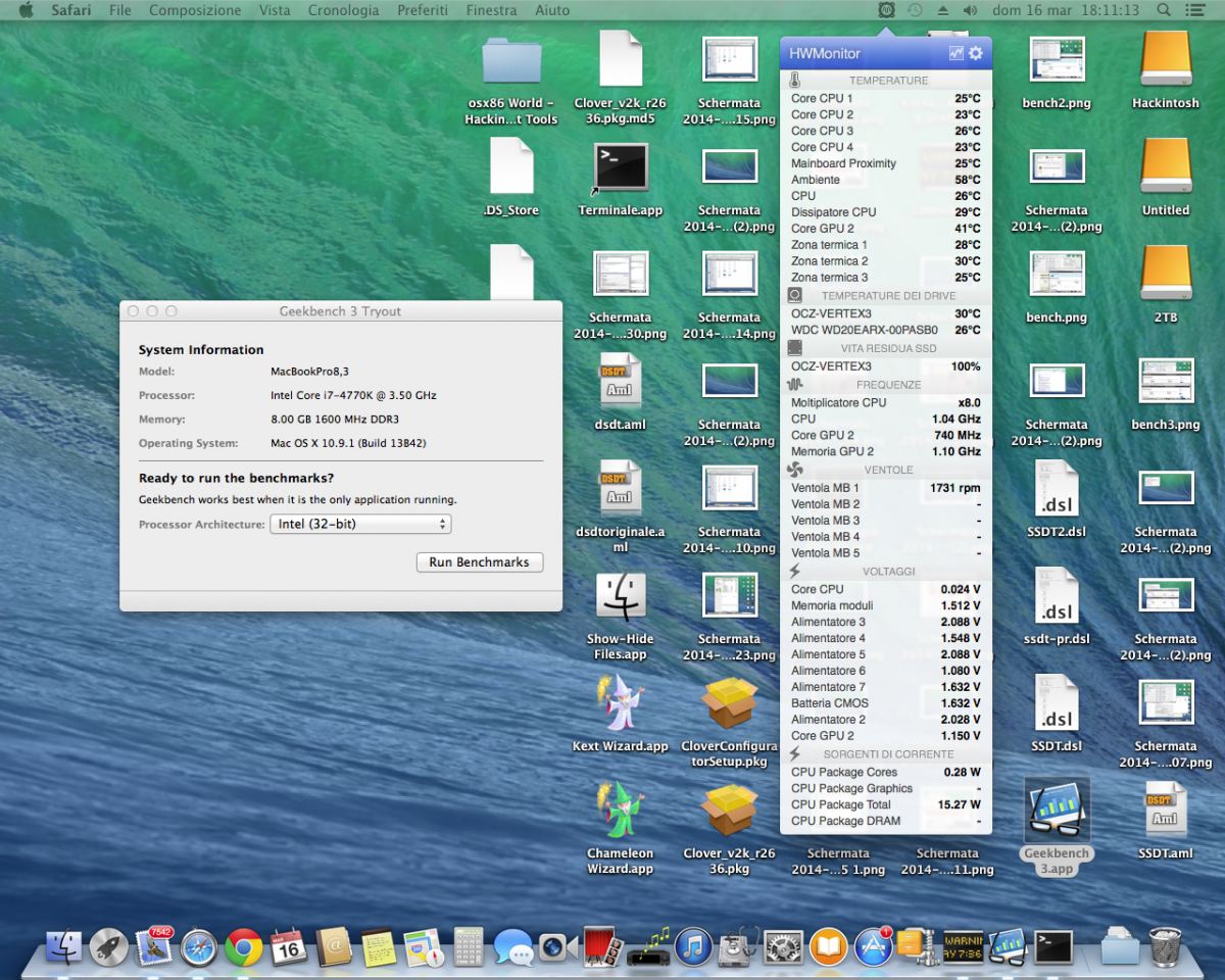

Muttley2013 Posted March 14, 2014 Share Posted March 14, 2014 grazie fabio in linea di massima credo aver capito come funziona di p - c states che altro non sono che gli speedstep della cpu più ne fa e più il"rendimento" del sistema migliora. Con smbios.plist macbook air( 6,2 haswell) che utilizzavo finora , in pratica ero senza speedstep infatti avevo solo il p state massimo ovvero 39 (avendo oc a 3900) e il voltage cpu core era sempre fermo a 1,2 cambiando smbios sono arrivato dopo varie prove ad ottenere il migliore risultato con : smbios macbook pro 8.3 p states 8 15 21 23 35 36 37 38 39 ( quel "buco tra 23 e 35 non so se sia migliorabile) voltage core cpu che varia ( ho visto 3-4 step) da idle 0,696 a 1,2 full throttle Single-Core Score Multi-Core Score 2601 13504 Geekbench 3.1.5 Tryout for Mac OS X x86 (32-bit) credo che ora mavericks stia controllando il power management della cpu e lo stia facendo abbastanza bene. E' giusta la mia chiave di lettura? Link to comment https://www.insanelymac.com/forum/topic/296717-problema-clover-1092-mavericks/page/2/#findComment-2003959 Share on other sites More sharing options...

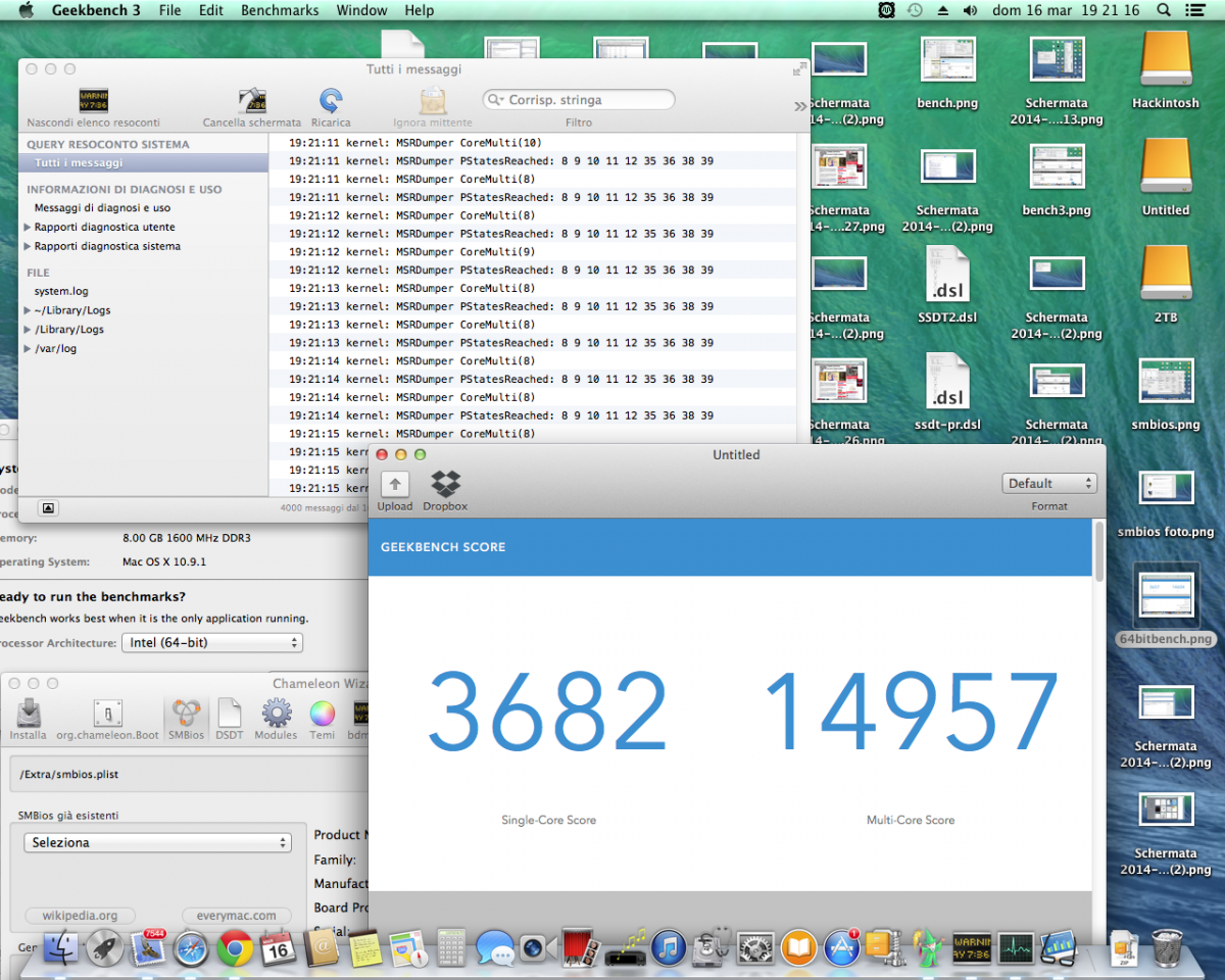

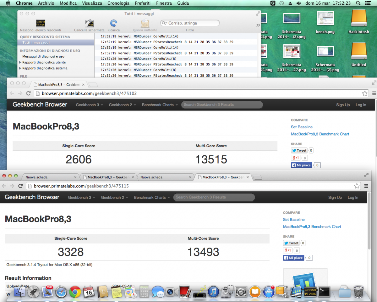

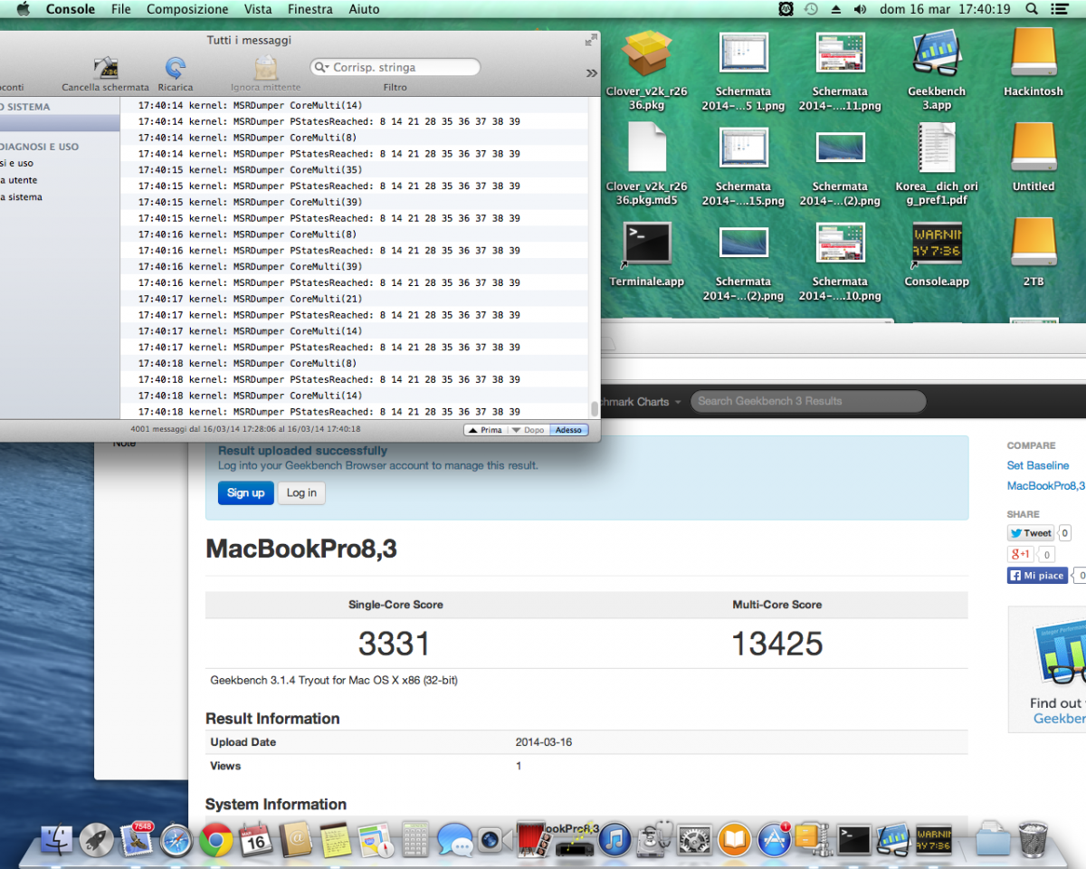

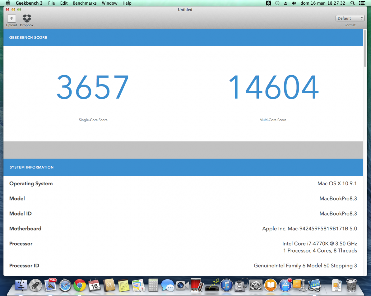

Muttley2013 Posted March 16, 2014 Share Posted March 16, 2014 fatto grazie ragazzi Non ho notato aumenti di numero p-states ma si succedono adesso ad intervalli regolari, mutlipli di 7 e fin qui... poteva essere una presupposizione"ottica"..poi devo dire che geekbench mi ha strabiliato con un aumento di 700 e oltre punti!!!io mi affannavo per cercare 30-40 punti prima con piccole modifiche. Adesso faccio la prova del 9 per vedere se l'aumento è dovuto al file ssdt inserito,lo cancello dalla cartella ectra e vi dò conferma se è lui l'autore di questo aumento incredibile... grazzzie perfetto prova effettuata è merito del file ssdt questo aumento in geekbench ancor di più grazie per l'aiuto era tornato a 2600 in single core senza ssdt risalito a 330 appena rimesso noto anche il voltaggio core cpu che arriva a 0,012 0,024 mentre pirma sotto 0,7! non andava... ed infatti vi è stato un "congelamento "della cpu in idle, se navigo e null'altro , sono sui 25 gradi mentre prima ero sui 50 fissi! forse ora potrei porvare qualche altro smbios se porta giovamenti che dite? questo è un geekbench a 64bit ho gli stessi p states anche con smbios mac mini 5,1 in pratica con tutti gli smbios ottimizzati sandy bridge quelli ivy bridge e haswell mi danno solo 2 p states... Ma come posso essere sicuro al 100% e che strumenti posso usare per capire se il sistema stia sfruttando i c6 e c7 states dell'haswell? sotto ci sono i miei settaggii org.chameleon.boot oltre a drop ssdt ,faccio bene a tenere il flag sugli altri come in foto? come aggiungerli nel dsdt? non ho trovato in dsdt editor,l'hack per insierire ad esempio graphicsenabler e drop ssdt Devi salvarlo dopo la compilazione in formato .aml, lo inserisci in Extra e fai un MSRDumper ho ottenuto un rislutato miglore in geekbench con macbook 5,1 ...ma come mai con i nuovi nulla? secondo voi questo che mi dà tutti i i primi step da 800 a 1200 è meglio di uno speedstep con frequenze a ritmi regolari? Link to comment https://www.insanelymac.com/forum/topic/296717-problema-clover-1092-mavericks/page/2/#findComment-2004690 Share on other sites More sharing options...
Fabio1971 Posted March 16, 2014 Share Posted March 16, 2014 Il miglioramento è dovuto alla ssdt creata e lo vedi dal geekbench Fai una prova con MacbookPro 11.1 e iMac 14.2 vedi se hai miglioramenti Fabio Link to comment https://www.insanelymac.com/forum/topic/296717-problema-clover-1092-mavericks/page/2/#findComment-2004725 Share on other sites More sharing options...
