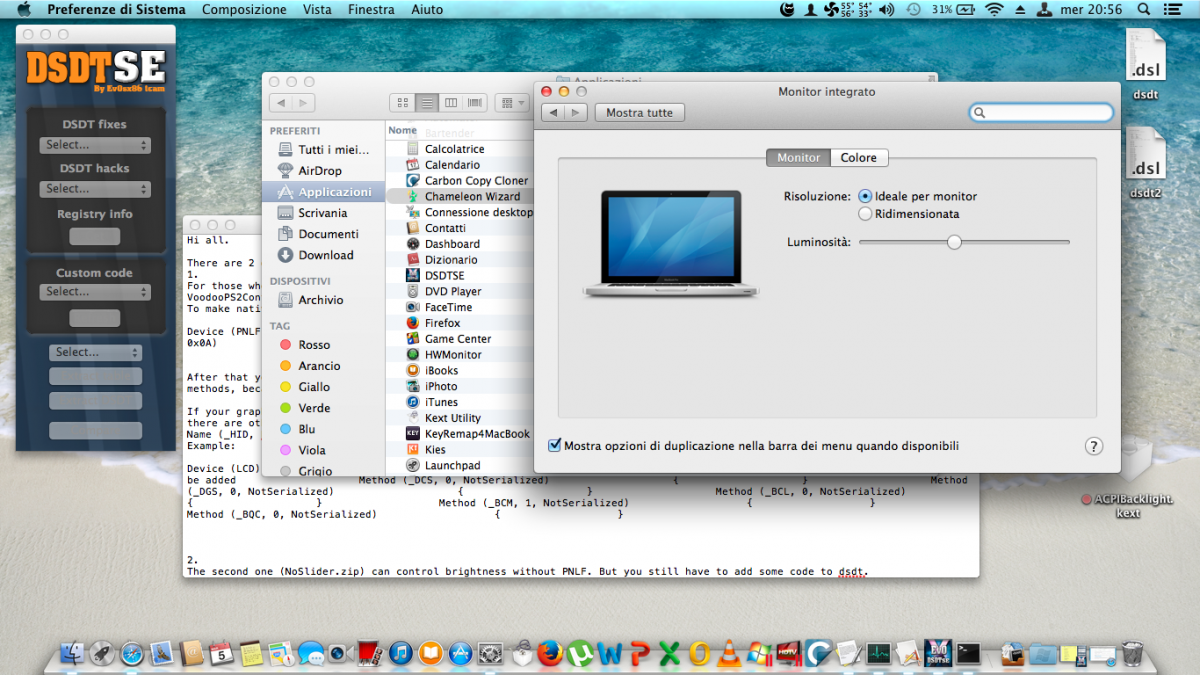

Daveta Posted March 5, 2014 Share Posted March 5, 2014 Ciao a tutti qualcuno è riuscito ad attivare l'animazione del controllo di luminosità (come quello audio ma con icona del sole) ? dico da un punto di vista estetico perché la funzione in se va alla grande. perlomeno mi ricordo che qualcuno anni fa aveva postato la cartella dove era situata tale animazione (png?gif?) vostro Daveta Link to comment https://www.insanelymac.com/forum/topic/296575-indicatore-di-luminosit%C3%A3-animazione-con-sole/ Share on other sites More sharing options...
>Federico< Posted March 5, 2014 Share Posted March 5, 2014 Hai bisogno di una modifica al DSDT per attivare lo slider nelle preferenze del sistema (in allegato) e di un kext per fa funzionare a dovere questa funzionalità: Download PNLF.txt 1 Link to comment https://www.insanelymac.com/forum/topic/296575-indicatore-di-luminosit%C3%A3-animazione-con-sole/#findComment-2000509 Share on other sites More sharing options...
Daveta Posted March 5, 2014 Author Share Posted March 5, 2014 sistema l'animazione da un punto di visga strettamente estetico? perché la regolazione funziona già bene Link to comment https://www.insanelymac.com/forum/topic/296575-indicatore-di-luminosit%C3%A3-animazione-con-sole/#findComment-2000565 Share on other sites More sharing options...
Daveta Posted March 5, 2014 Author Share Posted March 5, 2014 forse però mi son spiegato male... non quello nella menubar, quello on screen (hud?) Link to comment https://www.insanelymac.com/forum/topic/296575-indicatore-di-luminosit%C3%A3-animazione-con-sole/#findComment-2000602 Share on other sites More sharing options...
Daveta Posted March 5, 2014 Author Share Posted March 5, 2014 questo! Link to comment https://www.insanelymac.com/forum/topic/296575-indicatore-di-luminosit%C3%A3-animazione-con-sole/#findComment-2000628 Share on other sites More sharing options...
>Federico< Posted March 5, 2014 Share Posted March 5, 2014 Tu intendi con i tasti, perchè questa animazione la ottieni solo con la tastiera. Che kext usi per la tastiera PS/2? Link to comment https://www.insanelymac.com/forum/topic/296575-indicatore-di-luminosit%C3%A3-animazione-con-sole/#findComment-2000660 Share on other sites More sharing options...
Daveta Posted March 5, 2014 Author Share Posted March 5, 2014 il nuovo voodoops2 ma anche con l'originale stock funziona uguale, la regolazione dico. Link to comment https://www.insanelymac.com/forum/topic/296575-indicatore-di-luminosit%C3%A3-animazione-con-sole/#findComment-2000689 Share on other sites More sharing options...
Daveta Posted March 5, 2014 Author Share Posted March 5, 2014 ok, ho seguito la guida, e il dmesg da: ACPIBacklightPanel: Found Backlight Device: DD03 ACPIBacklightPanel: ACPI Method _DOS found. Device path: _SB.PCI0.GFX0 ACPIBacklightPanel: ACPI Methods _BCL _BCM _BQC found. Device path: _SB.PCI0.GFX0.DD03 ACPIBacklightPanel: Version 1.2 E nelle preferenze di sistema da il controllo luminosità. quando stacco la corrente abbassa la luminosità e quando l'attacco aumenta. MA niente indicatore in sovrimpressione!!! non riesco a capire!!! Link to comment https://www.insanelymac.com/forum/topic/296575-indicatore-di-luminosit%C3%A3-animazione-con-sole/#findComment-2000728 Share on other sites More sharing options...
>Federico< Posted March 5, 2014 Share Posted March 5, 2014 L'indicatore lo puoi attivare soltanto con i tasti, ad esempio per ll mio notebook i tasti per la luminosità sono Fn+F6/F7 ma usando il kext voodoo per aumentare e diminuire la luminosità (con l'animazione che dici tu) devo usare Fn+Pausa(Aumentare)/NumLock(Diminuire), quindi prova altre combinazioni. Link to comment https://www.insanelymac.com/forum/topic/296575-indicatore-di-luminosit%C3%A3-animazione-con-sole/#findComment-2000730 Share on other sites More sharing options...
Daveta Posted March 6, 2014 Author Share Posted March 6, 2014 bisognerebbe riassegnare le chiavi di funzione ai tasti...non mi sembra roba tanto semplice...o no? Link to comment https://www.insanelymac.com/forum/topic/296575-indicatore-di-luminosit%C3%A3-animazione-con-sole/#findComment-2000903 Share on other sites More sharing options...
Daveta Posted March 10, 2014 Author Share Posted March 10, 2014 beh chiudo. son giunto alla conclusione insieme a rehabman che devo rimappare l'hardware a livello ACPI e non ne sono assolutamente in grado. Se Qualcuno lo fosse e fosse così gentile da farmi sapere, magari mandi un PM. gliene sarei realmente grato. Link to comment https://www.insanelymac.com/forum/topic/296575-indicatore-di-luminosit%C3%A3-animazione-con-sole/#findComment-2002915 Share on other sites More sharing options...
