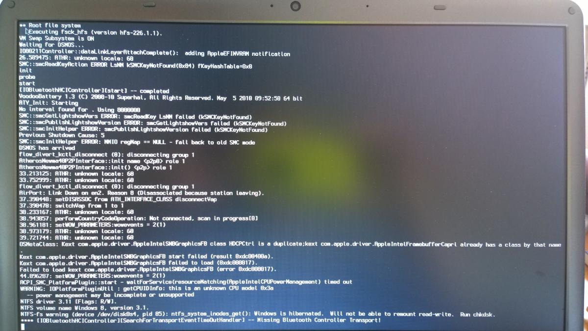

mpaolo58 Posted April 7, 2014 Author Share Posted April 7, 2014 ciao Fabio ho provato il link ma senza successo. Anche con quei kext se attivo intelGfx (levando il flag) mi dà schermo nero all'avvioRifacendo il boot mi sono accorto di qualche riga diversa rispetto a prima. Ti mando la foto se può essere utile Link to comment https://www.insanelymac.com/forum/topic/296475-aiuto-maverick-su-samsung-serie-3-con-chameleon/page/4/#findComment-2010766 Share on other sites More sharing options...

Pokeraccio Posted May 1, 2014 Share Posted May 1, 2014 Ciao, abbiamo lo stesso laptop, a me funziona quasi tutto... qualche piccola sciocchezza ma posso conviverci... cmq se vuoi ti passo il dsdt che avevano modificato per questo lap con HD4000 e che sto usando da tempo, per far funzionare la HD, poi in simbios io ho selezionato macbookpro retina 10,1 io ho fatto l'update dal 10.8 a 10.9 ma non credo che cambi molto. ora ho la 10.9.2. e soprattutto il boot loader non tutti mi fanno partire il lap... nello specifico sto usando da tempo enoch R2266 altre versioni quando ho provato mi davano dei problemi... magari sbaglio qualcosa io... ma così va egregiamente... percui lascio questo... prova anche tu... c'è anche una discussione che riguarda ML ma puoi trovare qualche file utile (tipo il dsdt modificato) http://www.insanelymac.com/forum/topic/284555-aiuto-installazione-ml-samsung-np350v5c/ per risolvere gli altri problemini, cerchiamo di lavorarci un po' tutti insieme magari ci riusciamo... tra le varie cose ho visto che qualcuno è riuscito a disabilitare la ATI Radeon che sta lì e consuma batteria... e riscalda un pochetto... ciao Link to comment https://www.insanelymac.com/forum/topic/296475-aiuto-maverick-su-samsung-serie-3-con-chameleon/page/4/#findComment-2016508 Share on other sites More sharing options...
